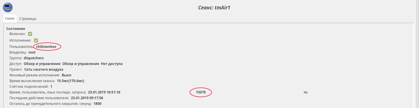

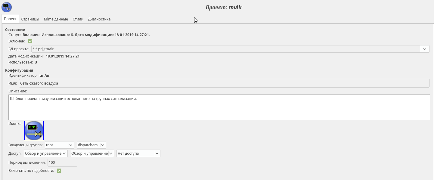

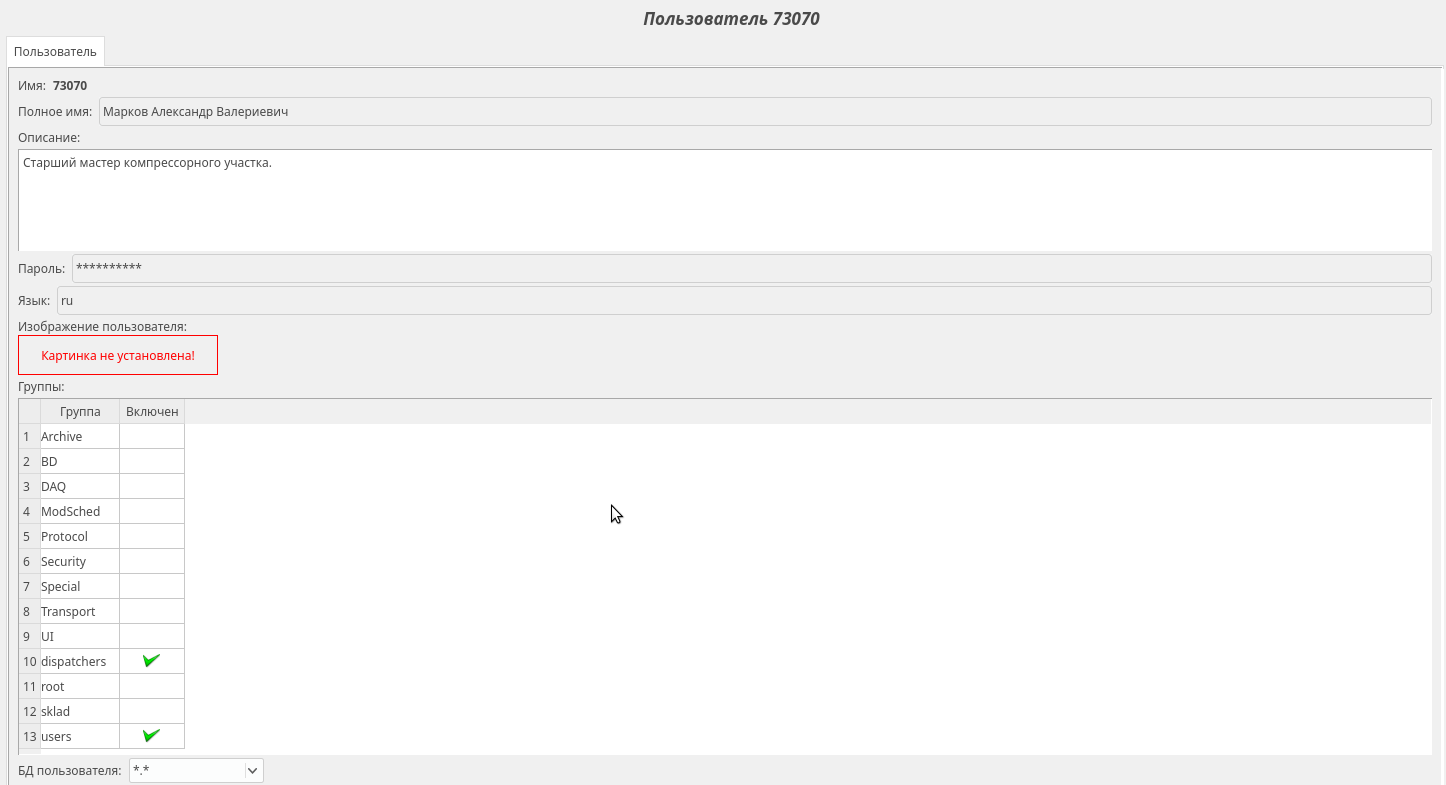

Спасибо, Роман. Именно так и делаю. root вообще не используется. Все пользователи данного проекта принадлежат группам users и dispatchers. И доступ к проекту разрешен группе dispatchers. Но судя по информации о сессии исполнения система принимает запрос от другого пользователя, не обладающего правами root. Скрины поилагаю.
Что правильно, поскольку они все группе dispatchers, и это не связано с первичным вопросом, ответ на который — не нужно их подключать к одному сеансу!

Роман, каким образом я, как администратор, вообще могу подключать их к одному сеансу? Разве это не задача системы выбирать открытый пользователем сеанс или создавать новый если нет такового открытого? Пользователи работают через UI.WebVision и сами выбирают доступный проект либо открытую сессию этого проекта. Каким образом они могут самостоятельно подключиться к открытой чужой сессии?
UPD: сейчас попробовал создать от имени разных пользователей сеансы выполнения. И под тестовым пользователем спокойно подключился ко всем чужим сессиям по сессионным ссылкам ses_. То есть на уровне системы (по крайней мере модуле UI.WebVision), не отрабатывает защита сеанса от вторжения другого, пусть авторизованного пользователя.
UPD2: Поэтому запросто возможна типичная ошибка в следующей ситуации: пользователь логинится по ссылке проекта, создается сессия, допустим 1-я и пользователь, для удобности, создает в браузере закладку, в которой ссылка на эту сессию и перейдя по ссылке в процессе работы (когда авторизовался в системе) может нажать на кнопку в закладке и перейти совсем уже в чужую открытую сессию другого пользователя! В этом то и проблема. Неплохо бы реализовать проверку URL сессии и либо содавать новую для текущего пользователя, либо открывать его родную уже открытую, а не лезть "в чужой огород".
