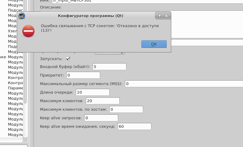

Имеется удалённый ПЛК, с которого уходят данные через 3G-роутер в сеть Интернет.
ПЛК пишет условно один регистр №0 на IP 5.5.5.5:502
IP-адрес - 5.5.5.5 - принимающая сторона - также роутер. Принимающий роутер пробрасывает 502-й порт во внутреннюю сеть на IP 192.168.1.1
Что я делаю в Open SCADA:
1) Сокеты - Входной транспорт создал "tr_input_MBTCP502"
В котором:
Адрес: TCP::502:1
Транспортный протокол: Modbus
остальное по умолчанию
2) Создал Узел
Транспортные протоколы - Modbus - "NodeMBTCP"
Входящий транспорт: Sockets.tr_input_MBTCP502
Протокол: TCP/IP
Режим: "Данные"
Во вкладке "Данные" ИД=R0 Тип=целый Связь=true
Везде проставляю галочки "включать" - "Включен"
3) возвращаюсь к п.1
ставлю галочку Запускать
и тут ставлю галочку "выполняется" и всё..
вываливается ошибка
"Ошибка связывания с TCP сокетом "Отказано в доступе (13)"
Куда копать - что делать?
С Уважением!
Повідомлення створено: 10. 04. 2018 [22:05]
Читать ошибку, тут всё очевидно написано!
И это не сообщение OpenSCADA, а запрет ОС создавать порты меньше 1000 от непривилегированного пользователя.

Для поколений:
Разрешить приложению пользователя открыть порт:
user@myhost # sudo setcap cap_net_bind_service=+ep /usr/bin/openscada
Проверяем:
user@myhost # sudo getcap /usr/bin/openscada
/usr/bin/openscada = cap_net_bind_service+ep
Теперь при пуске ОпенСкады запускается прослушка порта, но если снять галочку "Входной транспорт - tr_input_MBTCP502 - ВЫПОЛНЯЕТСЯ"
А потом снова попробовать её поставить уже пишет ошибку "Ошибка подключения к TCP сокету - "операция выполняется в данный момент (115)"!
Вот теперь я уже застрял.. что делать та?
Повідомлення створено: 11. 04. 2018 [14:42]
Gleb
Gleb Frolov
Зареєстрован(а) с: 22.12.2009
Повідомлення: 12
И опять для поколений:
Такая ошибка возникает, если ставить адрес типа TCP::502:2
А вот если использовать TCP::502:0 или TCP::502:1, то такой ошибки нет.
С циферкой "1" работает довольно стабильно, данные читаются и записываются из удаленного ПЛК в Сервер ОпенСкада на порту 502.
У меня в ПЛК стоит раз в минуту записать, раз в минуту считать. всё вроде ОК!
Удачи!
