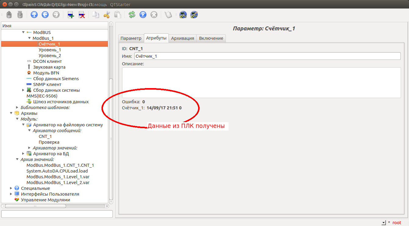

В ПЛК имеются данные в формате "сообщение" (MSG).
Эти данные нужно из ПЛК переложить в архив сообщений OPENSCADA.
"Сбором данных" эти данные по "R_s:4500,9:r:CNT_1:Счётчик_1" я получил и в атрибутах вижу.

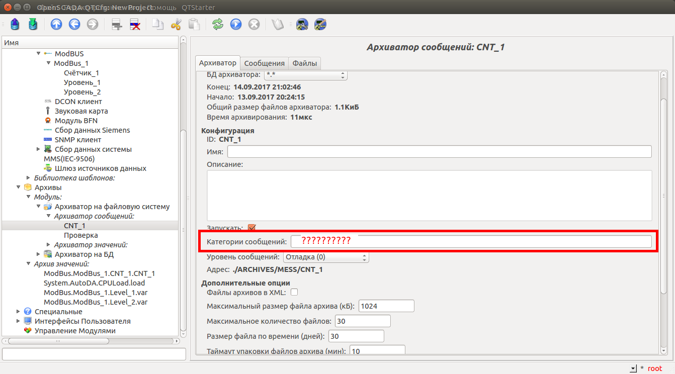

Создал архиватор сообщений, но ни сообщений, ни созданных файлов не вижу.
Упёрся в "Категории сообщений".
К сожалению подсказка по SH+F1 у меня не работает, а "RegExp" для меня ещё слишком глубоко.
? Как данные MODBUS положить в архив сообщений ?
Снимок экрана от 2017-09-14 21:51:33.png (Тип файлу: image/png, Розмір: 150.32 кілобайтів) — 2117 завантажень
Снимок экрана от 2017-09-14 21:56:47.png (Тип файлу: image/png, Розмір: 207.77 кілобайтів) — 2150 завантажень

например так:
1) в Сборе данных в JavaLikeCalc создать свой контроллер, для которого написать свою функцию/скрипт обработки данных с модбаса
2) в своем скрипте обработке данных с модбаса писать так
SYS.message(cat, level, mess );
где:
message( string cat, int level, string mess ); — формирование системного сообщения mess с категорией cat, уровнем level (-7...7)
cat - я использую в алармах как фильтр - в 1 или в 0 значение
level - я использую как категорию (важность) моего сообщения (типа 1-очважно,2-предупреждение,3-чисто_фиксация_факта_события)
mess - = "Текст вашего сообщения" - сюда можно вписать и текущее значение тега
