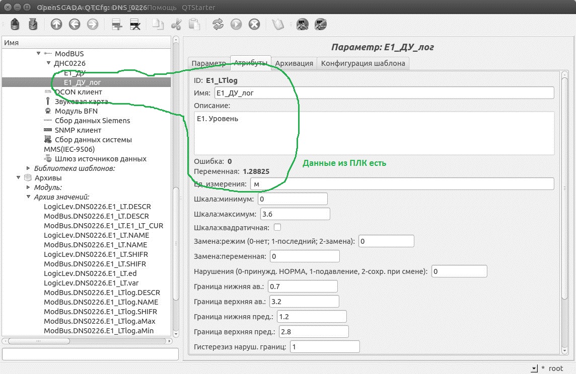

В разделе "Сбор данных\Модуль\ModBUS" создал контроллер, добавил параметр.
Данные из ПЛК беру обработанные (из HOLDING REGs), поэтому без Логического уровня. "Параметр\Состояние" - logic + "Шаблон параметра" - base.anUnif.

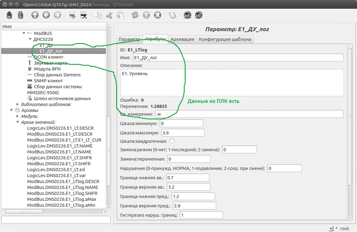

Данные из ПЛК получил - см. рис1.
Уложил данные в архив. (см. Рис2).
В "Группы сигнализаций" создал График, установил Связи, Запустил на исполнение.
Вот теперь вопрос.

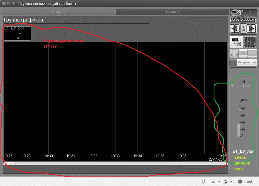

На Барграфе справа внизу данные есть. Так как параметр типизированный - цветом отображает нарушение уставок (границ). (Значение параметра менялось из ПЛК.)
А вот графика я не могу никак получить, и в левом верхнем углу данных также нет. (см Рис3)
Подскажите - в чём дела вопрос???.

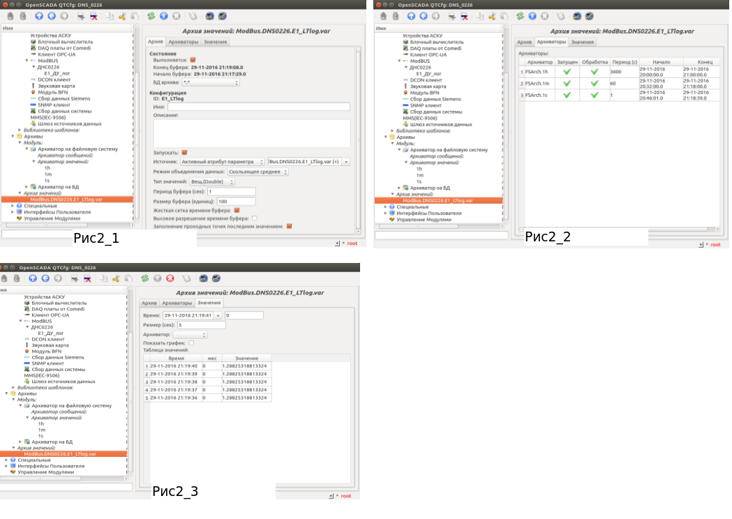

Разобрал "по косточкам". Переписал заново (2раза). Грабли те же - нет графика.

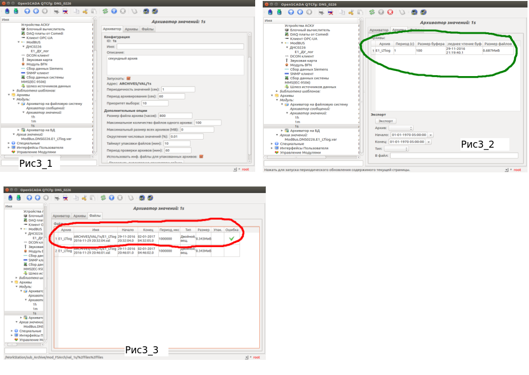

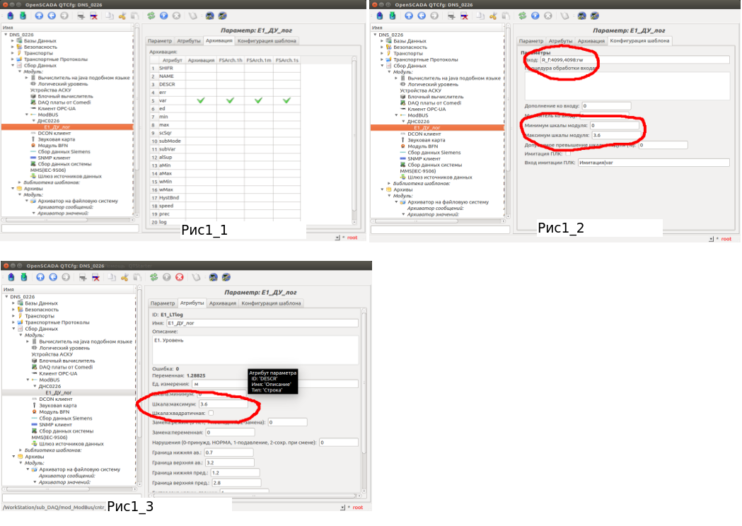

Рис1_1 - архивация включена.
Рис1_2 и Рис1_3 - красным выделено то, в чём я сомневаюсь.
Рис2_1 - архив (? или это буфер архива ?) создан.
Рис2_2 - и запущены архиваторы.
Рис2_3 - значения ложатся.
Рис3_1 - архиваторы созданы (разница в Периодичности значений).
Рис3_2 - время последнего чтения буфера меняется.
Рис3_3 - файлы архивов созданы. Ошибка - это мой эксперимент. При запущеной OPENSCADA удалил папку ARCHIVES/VAL/1s. Через некоторое время папка была создана автоматически, как и файл архива.

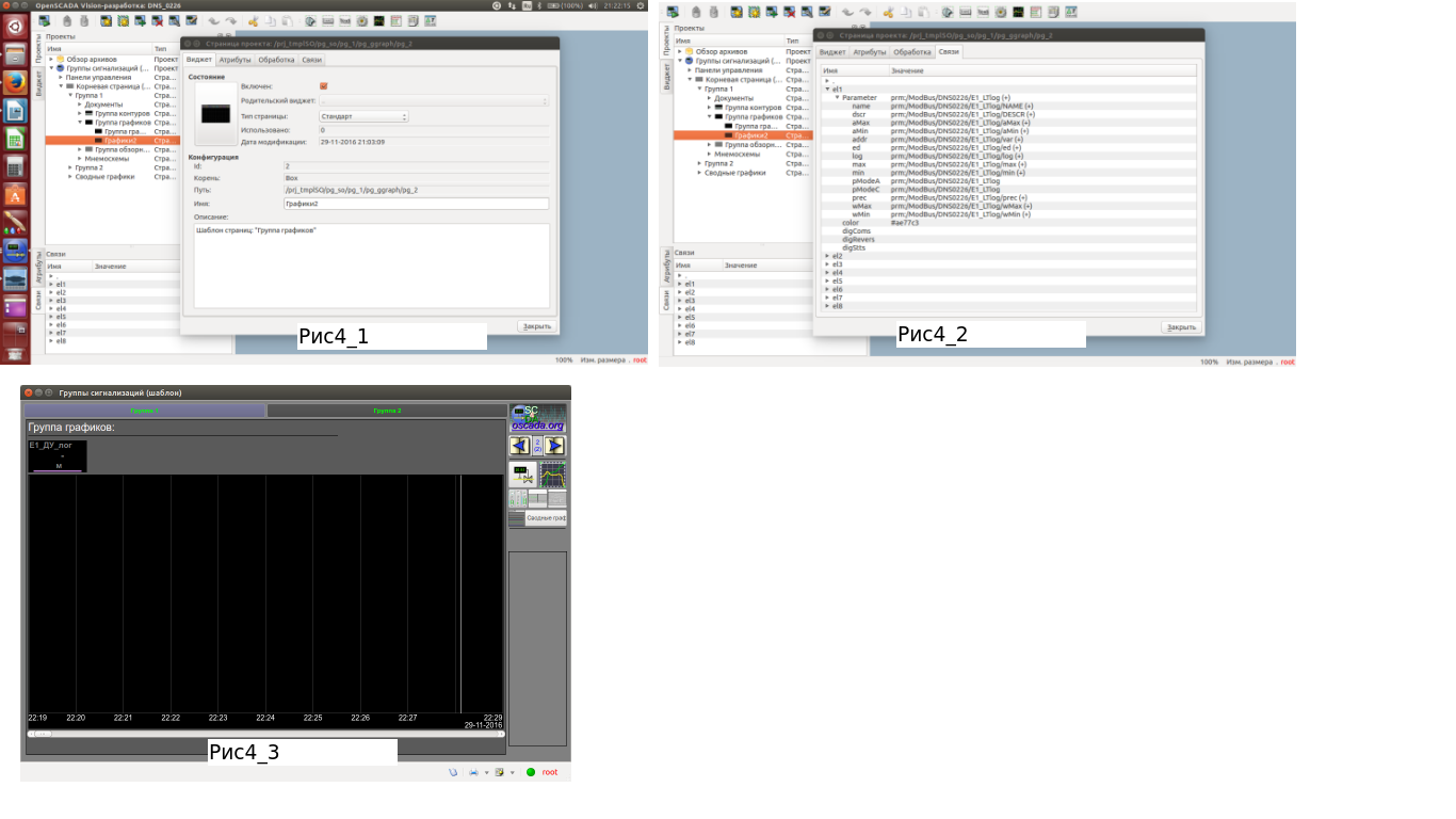

Рис4_1 - Создаём Графики2.
Рис4_2 - связываем с параметром.
Рис4_3 - И снова - здорово, нет графика.
Вроде бы всё понятно и прозрачно, но...
