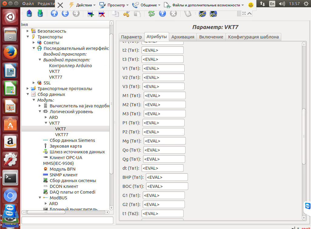

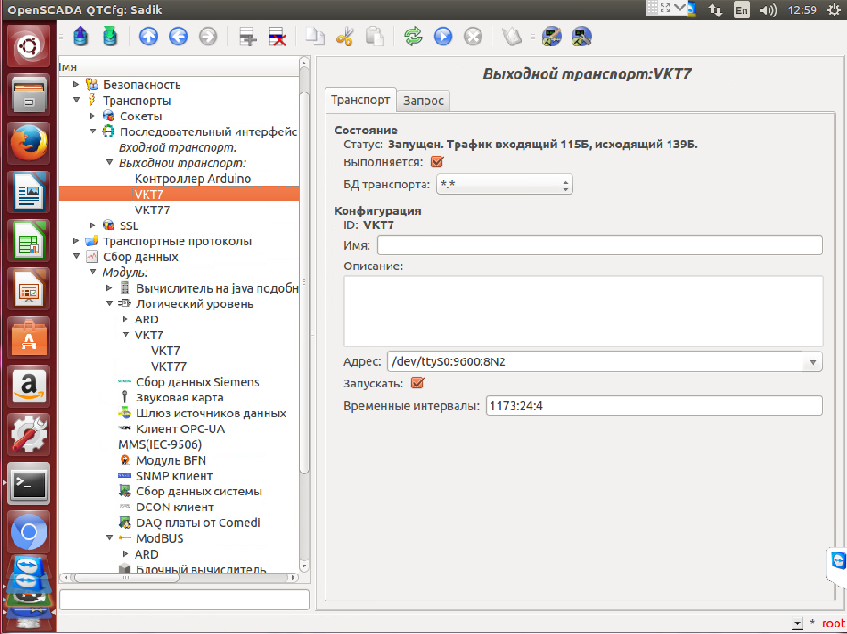

Добрый день. Нужна помощь в подключении теплосчетчика ВКТ-7. Бьюсь с ним 5-е сутки - реальный тупик и мысли кончились :bang:.
Что сделал:

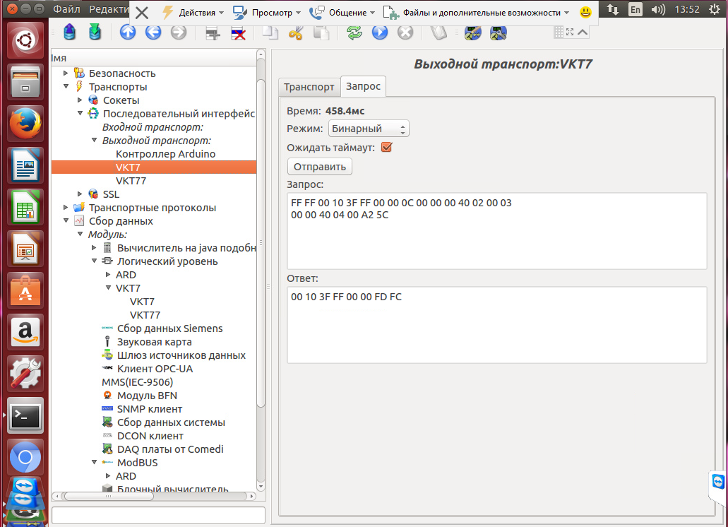

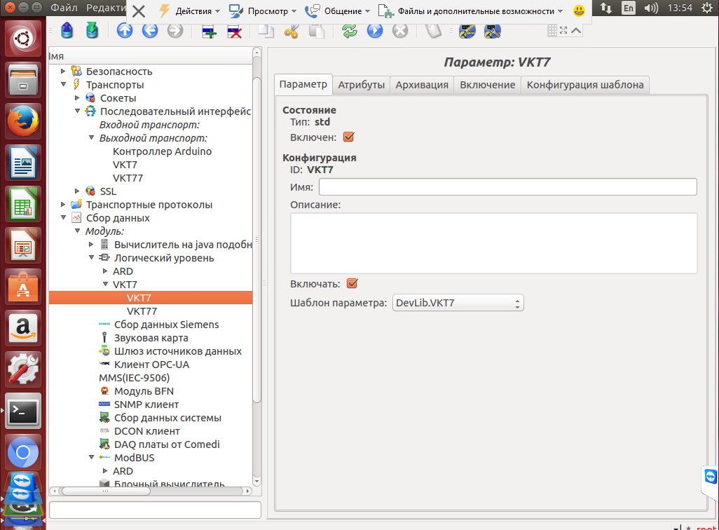

1 - создал выходной транспорт Serial указал адрес и временные интервалы и включил.

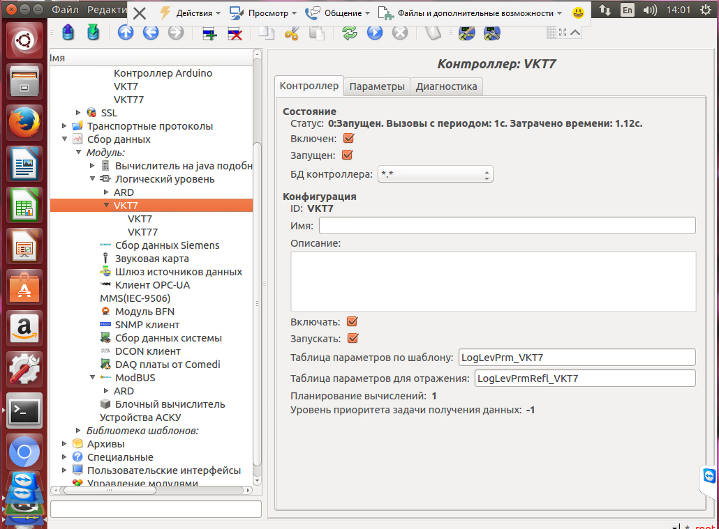

2 - создал Сбор данных -> Логический контроллер (подключил из библиотеки шаблон VKT7) и включил

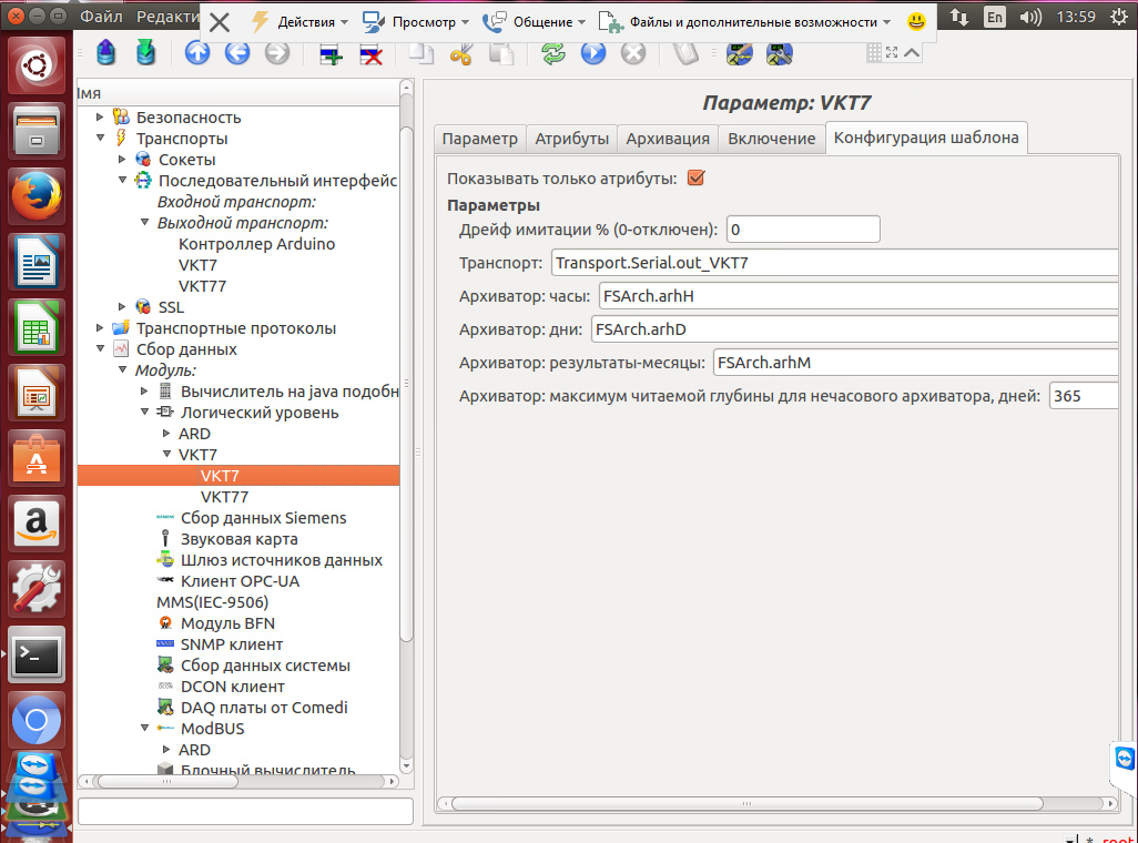

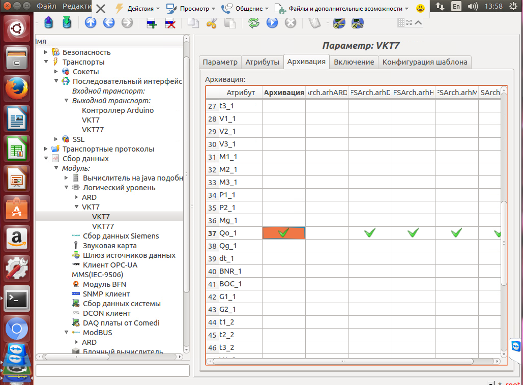

3 - создал 4 архиватора (текущий, часовой, дневной, месячный) - подключил в Конфигурации шаблона.
Логический контроллер включился. Появилась системная информация. Даже начал уменьшаться счетчик считанных архивов. Но текущих данных не представлено.
Перечитал 2 ветки форума о ВКТ-7, перечитал рекомендуемые документы и описания из wiki.
Пробовал подключать переделанный пользователем Demonugas шаблон.
Выставлял различные значения временных интервалов в Serial транспорте.
Результата не добился, поэтому прошу платной помощи. В приложенных скринах состояние контроллера.

Повідомлення створено: 28. 10. 2016 [20:48]

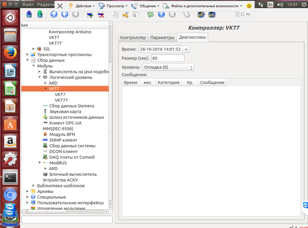

Не добирается до текущих, скорее всего, хотя 60 секунд ранее хватало.
Т.е. в архив сообщений на предмет ошибок поглядите. Ещё там отладка есть.

Изменял максимальное время вычисление шаблона на 120с, 180с - результат тот же.
Смотрел в архиве сообщений - пусто.

Повідомлення створено: 28. 11. 2016 [08:05]
Shliahovoy
Андрей Шляховой
Зареєстрован(а) с: 30.03.2016
Повідомлення: 5

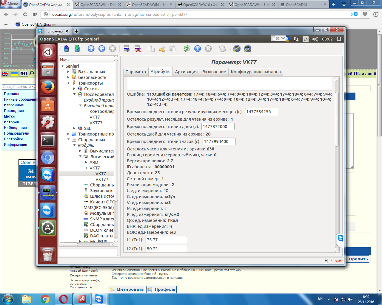

Добрый день Роман.
Извините за запоздалую реакцию - перекинули на срочную работу.
Но проблема все таки как оказалась остается.
По порядку:

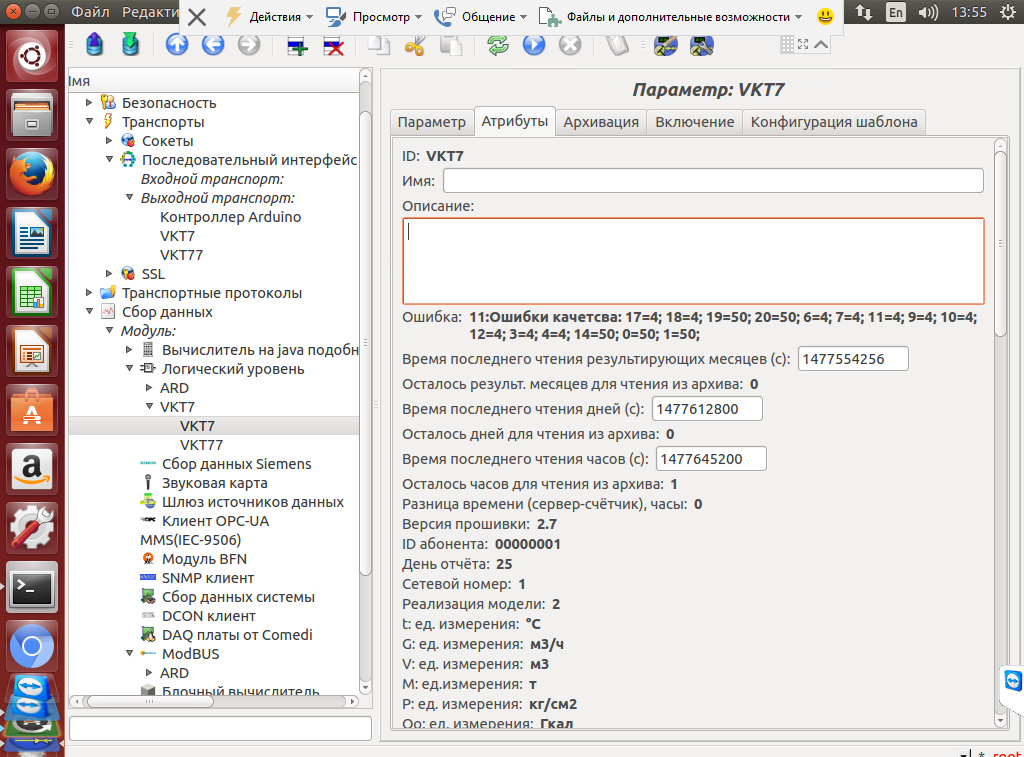

При правильном выставлении всех настроек и дав ему импульс (эммитации работы)на вкт - он стал считать все параметры.
Из отчетов его родной программы стало видно, что ушел признак НС. С ним я связывал все проблемы.
В объекте скады стали видны 4 параметра - уже прорыв :) - Т1 приточки, Т2 обратки, дельта Т, и G1 объем.
Ошибки качества (в скаде) остаются. Но родная программа снимает все параметра и архивы.
Но мне нужно все таки все параметры и снятие архивов тоже.
Я Вам уже говорил, что ошибки качества ставит не OpenSCADA!
А архивы читайте, кто не даёт:
Archiver: hours — to the hours archiver into stage 6, like "FSArch.arhH".
Archiver: days — to the days archiver into stage 6, like "FSArch.arhD".
Archiver: results-month — to the result month archiver into stage 6, like "FSArch.arhM".
Archiver: maximum read depth for no hours archiver, days — to need for read no hours archives depth, in days.
