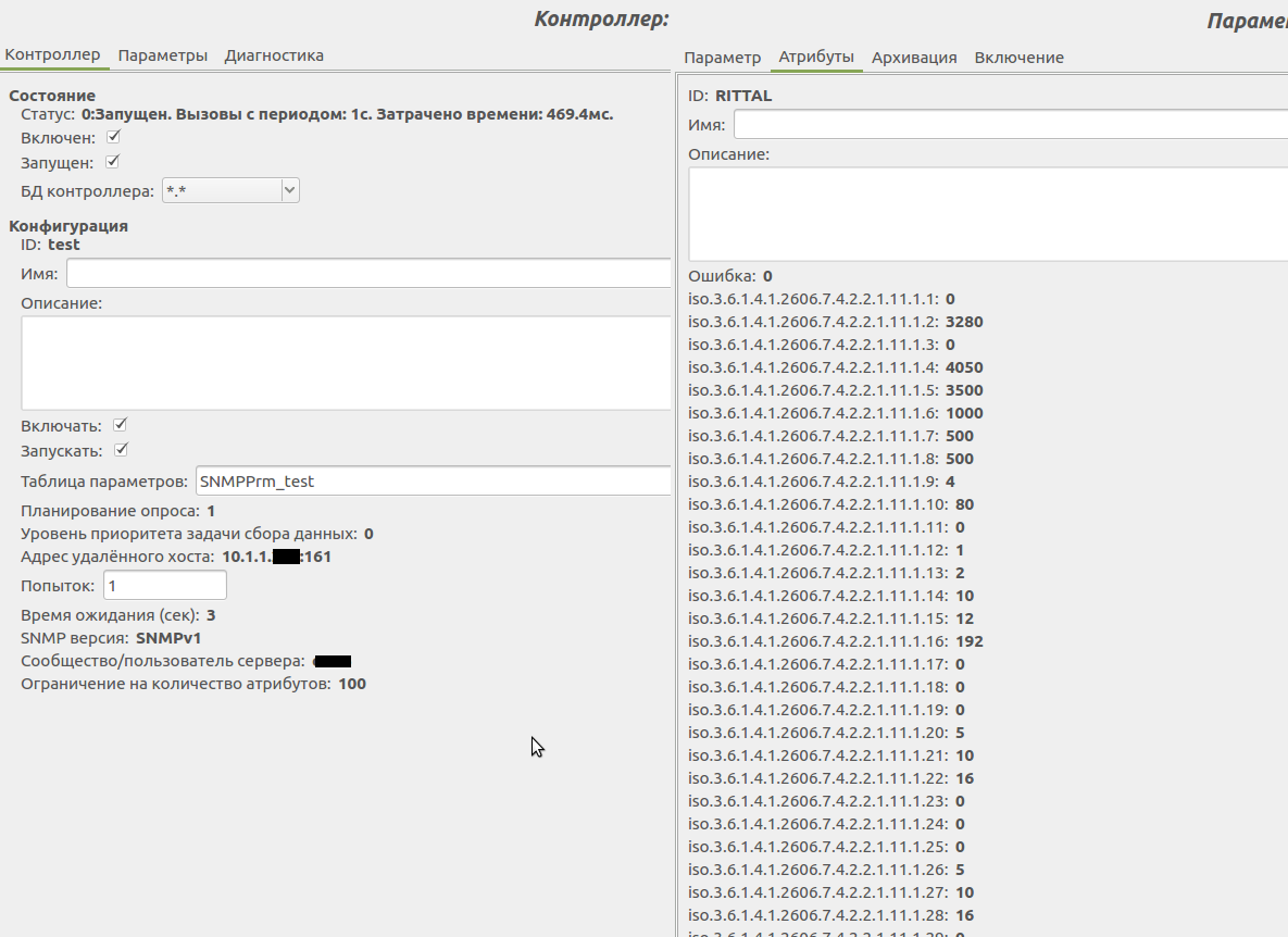

Добрый день, уважаемые разработчики и пользователи проекта OpenSCADA!
Прошу помочь разобраться со следующей ситуацией.
Кратко опишу задачу.
Необходимо считывать и записывать значения по протоколу SNMP. Со считыванием проблем не возникает. Сообщество указывается для записи параметров. Как показано в http://wiki.oscada.org/Doc/SNMP, должны появляться строки для редактирования, но этого не происходит. Считывание и запись параметров при помощи net-snmp происходит корректно. Используется ОС Ubuntu Mate 14.04, версия OpenSCADA 0.9, одна из последних сборок (номер сборки не назову), те же результаты на машине с ОС Lubuntu и 0.8.14 LTS.
Подскажите, пожалуйста, в чем может быть проблема. Возможно, необходимо обращаться непосредственно запросом из JavaLikeCalc? Если так, то очень поможет пример синтаксиса запроса.
Пример конфигурации и ответ клиента SNMP подсистемы сбора данных прилагаю к сообщению.
Агент/субагент SNMP не возвращает флаги возможности записи для указанных OID, а именно: MIB_ACCESS_READWRITE, MIB_ACCESS_WRITEONLY хотя запросы на запись и пропускает.
Вообще, найдите и подключите (к NetSNMP) участок MIB дерева для этого агента/субагента, чтобы осмысленные адреса получить. За одно там может быть информация о возможности записи в нужные OID, если она на самом деле берётся только оттуда, а не передаётся самим агентом/субагентом SNMP.

Спасибо за ответ.
Сделано. Стало нагляднее.
