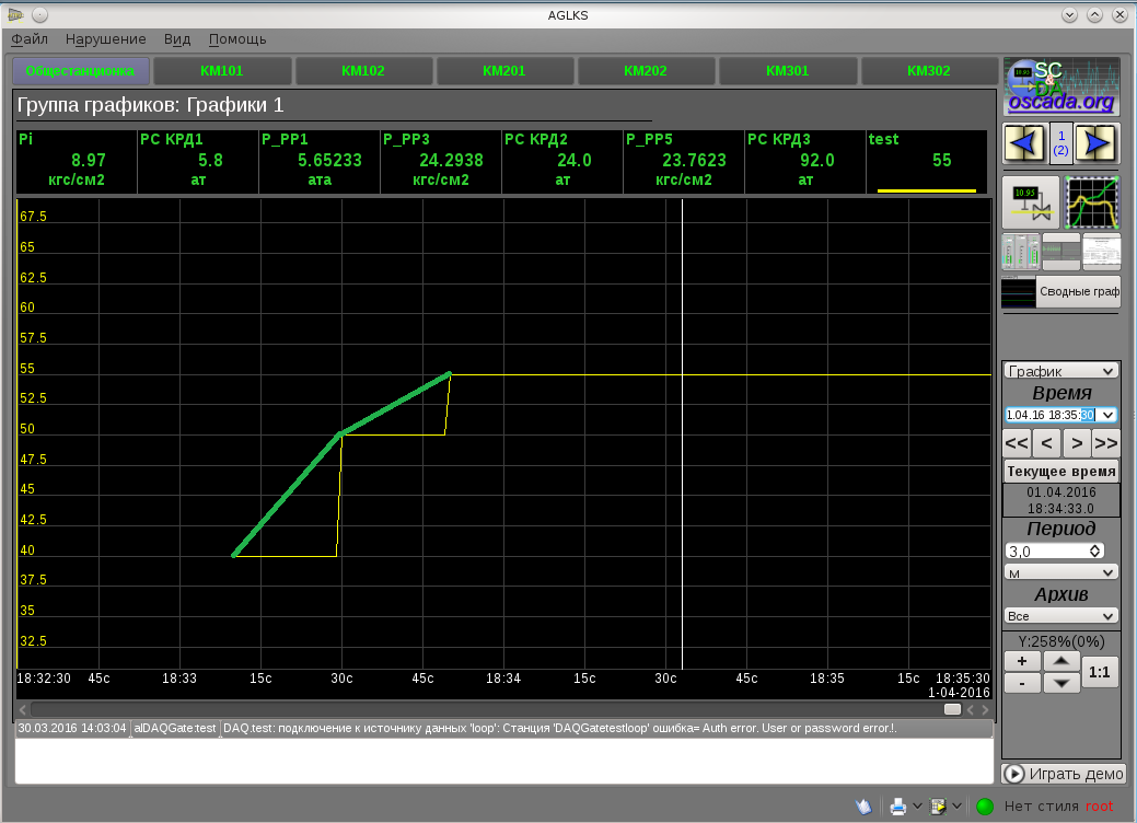

Проблема вся в том, что в проекте используется виджет "Группа графиков", на котором отображено несколько параметров. На тот же график нужно добавить 5-й параметр из произвольных данных.
Абстрагироваться я могу и легко. Указать в data:{XMLNodeData} "tm" и "tm_grnd", но точки не соединяются между собой прямыми, а рисуется статическое неизменное значение весь период времени до следующей точки.
Прикрепил скриншот вот такого примера: data:<d s="1" tm="1459524990" tm_grnd="1459524790" per="1">0 40 20 50 40 55 50 50</d>
Желтая линия, то что получается в результате обработки.
Зеленая линия то, что хочется получить на этом графике.
Может быть можно каким-то другим способом получить подобный график?

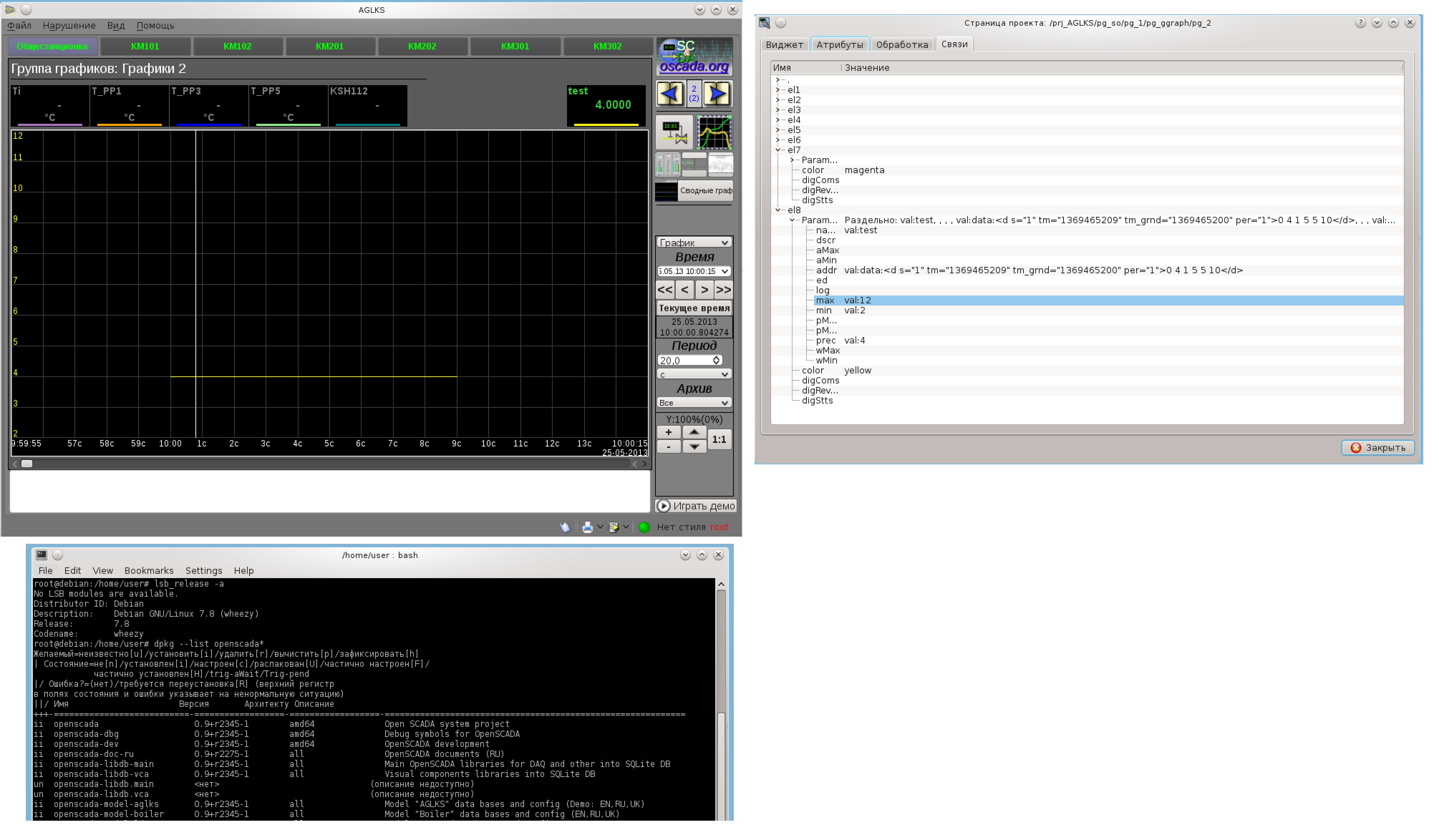

Создал тестовый пример, согласно измененной документации. Получил, то что видно на прикрепленном изображении.
Функция построения графиков из произвольных данных перестала работать совсем.
Выводит на график просто линию, независимо от того, есть aprox или нет. Ведет себя, как элемент line только с ограниченным периодом.

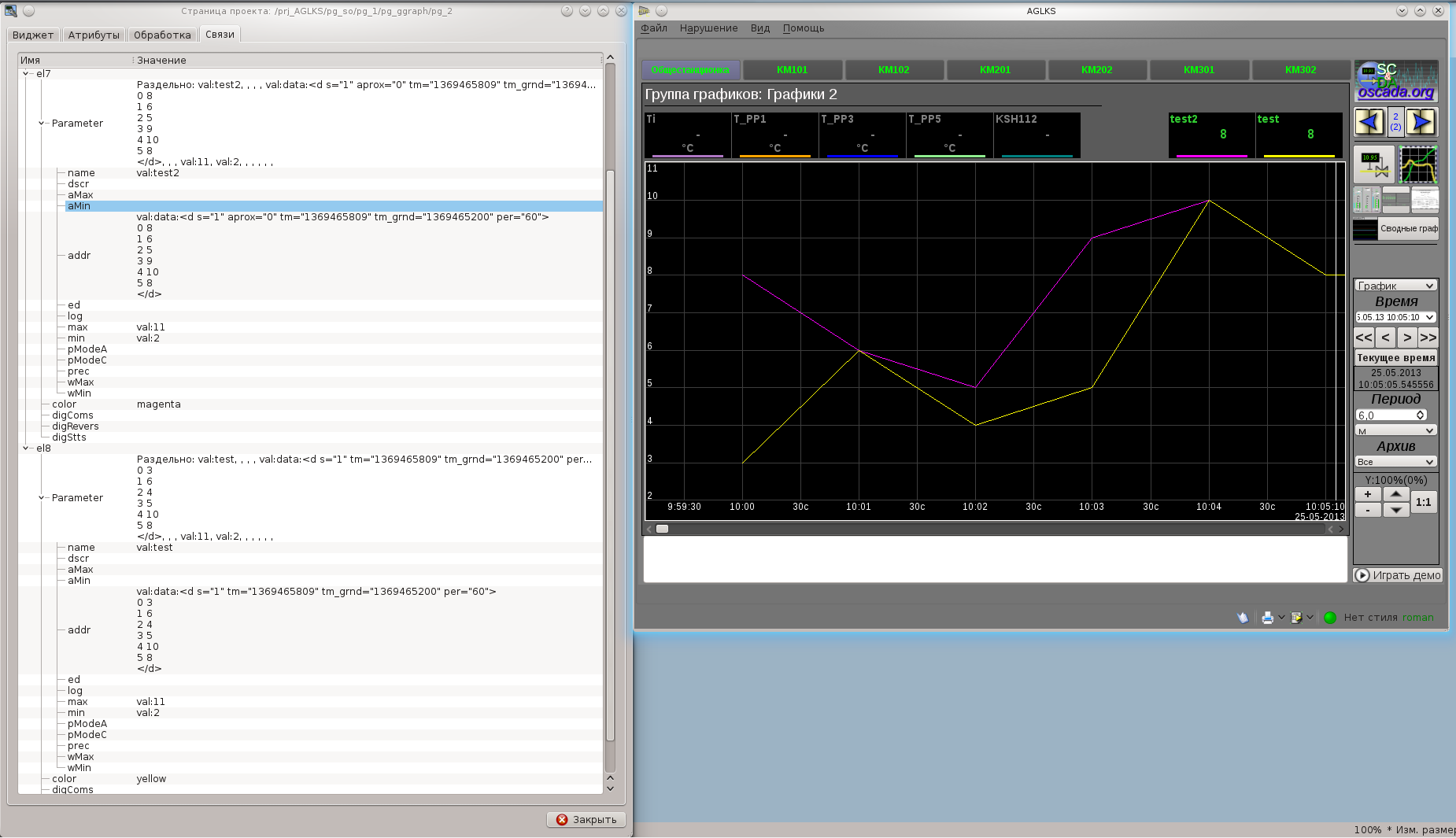

Все заработало после удаления старых файлов проекта AGLKS из /home/user/.openscada. Результат прикрепил (рис.1).
Функция aprox заработала. Спасибо, то что нужно для построения графиков по точкам.
data:<d s="1" aprox="1" tm="1369465809" tm_grnd="1369465200" per="60">
0 3
1 6
2 4
3 5
4 10
5 8
</d>

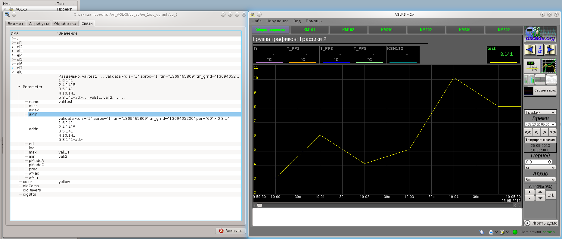

Но после того, как я создал второй график и удалил из его параметров функцию aprox, график остался тем же самым. На этот раз удаление директории AGLKS из home не помогает. :)
Такое впечатление, что программа почему-то не обновляет данные из data после внесения в него последующих изменений. Перед тем как такое получилось удалял и изменял параметры s, aprox, per, чтобы посмотреть как поведет себя график.
