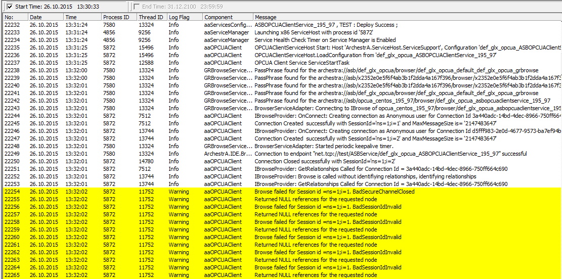

Получил доступ к логам клиента OPC UA из WW.
В порядке появления в логе ошибки следующие
Browse failed for Session id =ns=1;i=1. BadSecureChannelClosed
Returned NULL references for the requested node
Browse failed for Session id =ns=1;i=1. BadSessionIdInvalid
И затем две последние повторяются.

Не вижу пользы от этих сообщений, без хронометража, т.е. момент первого не понятен.

Хорошо, новый дамп обмена сообщениями во вложении.
Скриншот из журнала логов WW также во вложении с небольшим интервалом до появления первого сообщения об ошибке.
