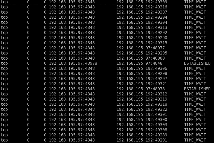

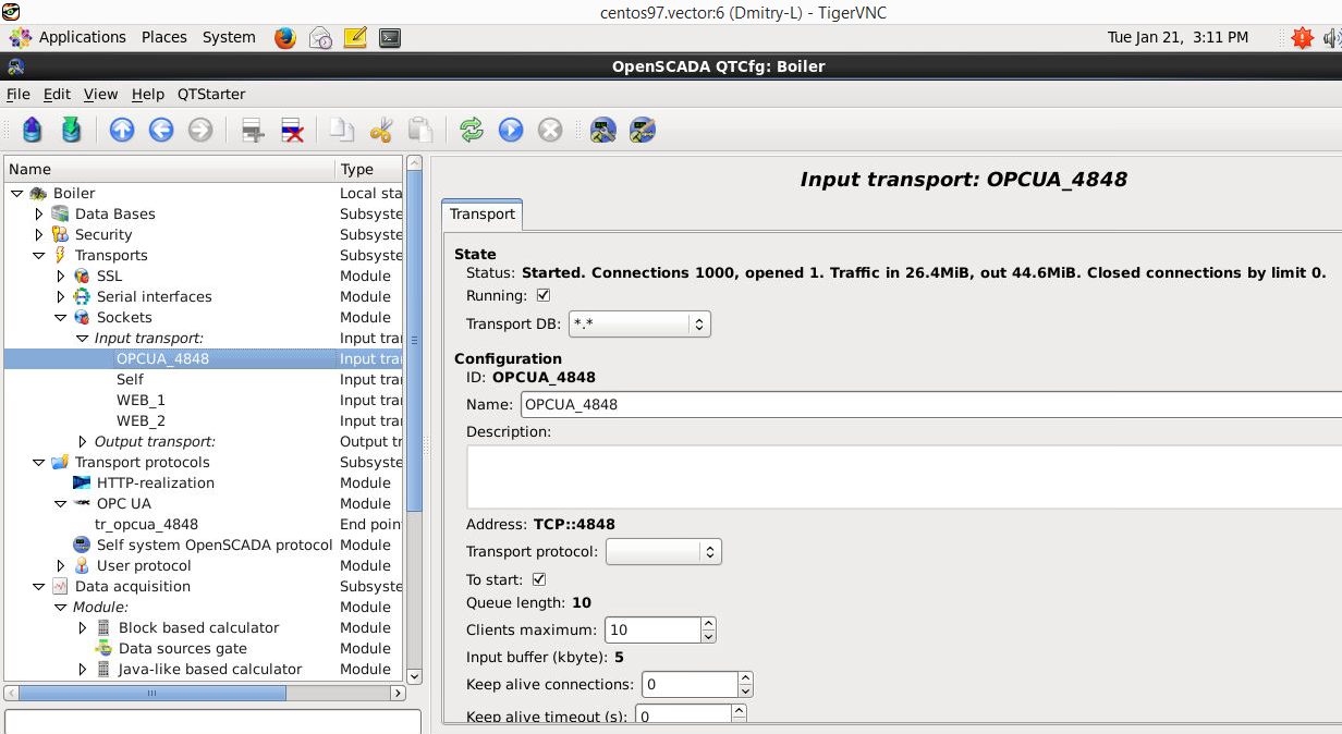

Есть новости по тестированию OPC UA сервера в OpenSCADA.
Как обычно работали 3 клиента OPC UA: UAExpert, IWS, контроллер OpenSCADA.
В какой-то момент времени (не увидел точно) из 3-х клиентов подключенных остался только 1. Два другие видимо пытаются постоянно подключиться, но это не удается, хотя в state входящего транспорта OPC UA количество соед соединений постоянно увеличивается.
При этом в консоли такие сообщения
4|/sub_Transport/mod_Sockets/in_OPCUA_4848/ | The protocol '' is not present.
4|/sub_Transport/mod_Sockets/in_OPCUA_4848/ | Error request to protocol.
0|/sub_Transport/mod_Sockets/in_OPCUA_4848/ | Socket has been disconnected by '192.168.195.192'!
0|/sub_Transport/mod_Sockets/in_OPCUA_4848/ | Socket received message '77' from '192.168.195.97'.
0|/sub_Transport/mod_Sockets/in_OPCUA_4848/ | Socket has been disconnected by '192.168.195.97'!
0|/sub_Transport/mod_Sockets/in_OPCUA_4848/ | Socket has been connected by '192.168.195.97'!
4|/sub_DAQ/mod_OPC_UA/cntr_OPCUA_controller/ | 0x80ab0000:Remote host error
0|/sub_Transport/mod_Sockets/in_OPCUA_4848/ | Socket has been connected by '192.168.195.192'!
0|/sub_Transport/mod_Sockets/in_OPCUA_4848/ | Socket received message '61' from '192.168.195.192'.

Еще при текущем состоянии сделал дамп в wireshark (он во вложении).
Также во вложении скриншот соединений в nix системе.
И скриншот состояния транспорта OpenSCADA
Не понимаю следующего:
1. Почему отключились клиенты.
2. Почему они не могут подключиться при наличии ссвободных соединений.
3. Странные сообщения в консоли о протоколе.
Всё остальное лишнее.
Зачем поле "Транспортный протокол" очистили?
Только сейчас заметил, что поле пустое. Не очищал его самостоятельно.
Начиная со вчерашнего дня постоянно крутил тесты стабильности по темам c bad_alloc и lib_opcua.
Соответственно было 3-4 итерации рабочих, и вот при очередной итерации сегодня оно вдруг стало пустым. Значения поля точно вручную не изменял !
Внутри оно тоже никогда не меняется, если конечно скриптов таких не писали.
А очистить могли случайно, например, скролили мышью в области около комбобокса.
Действительно мог быть скрол, он легко меняет протокол. Можно тогда сделать так, чтобы фиксировать протокол, так же как и адрес ? Чтобы его невозможно было сменить в запущенном в Running транспорте.
Поле протокола не влияет прямо на свойства транспорта, почему и доступно для смены в режиме исполнения.
Т.е. его смена имеет эффект на новых подключениях, кстати тут есть вопрос, почему те два оборвали рабочее соединение.
Собственно менять политику доступа к этому полю по причине возможности случайной его смены это как-то слишком и станет прецедентом для многих других комбобоксов, однако из соображения этой самой неоднозначности, когда открытые подключения ходят через старый протокол, а новые через новый наверное имеет смысл запретить его смену.
