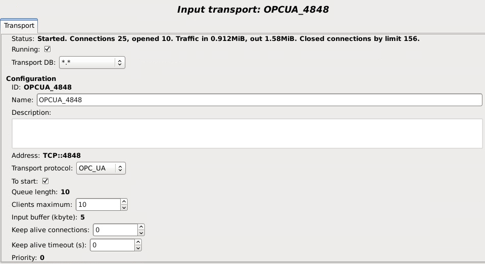

Для входящего транспорта OPC UA статус такой Started. Connections 25, opened 10. Traffic in 0.912MiB, out 1.58MiB. Closed connections by limit 155.
Проверил, при новой попытке подключения соединение закрывает по превышению лимита в 10 открытых.
Не понятно, кто является пользователем этих 10 соединений, если все клиенты отключены ?
Скриншот прилагаю.

Повідомлення створено: 10. 01. 2014 [10:39]
"rxs5" wrote:
При работе чтение/запись с узлами OPC UA через UA Expert через некоторое время отвалился OPC UA сервер.
Через некоторое это какое? У меня минимум в течении двух часов никаких проблем нет.
"rxs5" wrote:
[i]09-01-2014 18:39:59 225176 /sub_DAQ/mod_OPC_UA/cntr_OPCUA_controller/ 4 0x80220000:Secure channel renew expired[/i]
Судя по этому его ещё и отдельный контроллер в OpenSCADA опрашивает.
Однако "renew" запросов OpenSCADA клиент просто не шлёт, он переоткрывает канал.
Один из двух: Клиент OpenSCADA или OPC_UA, но клиент OpenSCADA соединений не плодит и старые закрывает в самом транспорте.
Закройте UAExpert и поглядите не уменьшится ли количество пользователей.
Затем можете остановить задачу контроллера OPC_UA в OpenSCADA и отключите её исходящий транспорт.
По отключению клиентов (закрытию сокетов у клиентов) закрываются и потоки входящего транспорта, если конечно они сами не зависли.
Если не освобождаются то клиентские потоки на чём-то висят, тогда валите OpenSCADA сигналом SIGSEGV и шлите полученный отчёт о падении.
Повідомлення створено: 10. 01. 2014 [11:06]
rxs5
Дмитрий Лыков
In tech support
Зареєстрован(а) с: 06.11.2013
Повідомлення: 205
C утра и к вечеру отвалился.

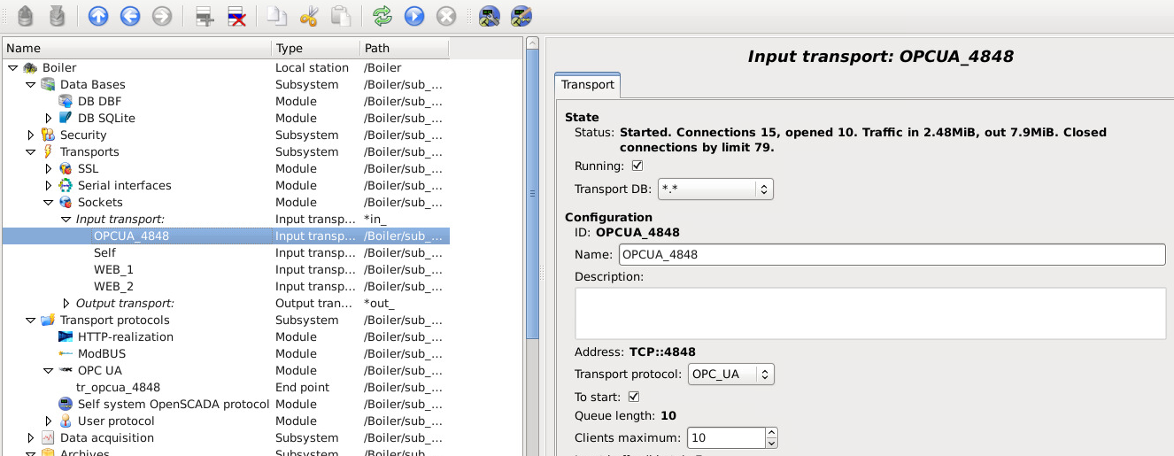

Прояснилась ситуация с ростом числа соединений по моему предыдущему вопросу.
Что было изначально:
OPC UA сервер в OpenSCADA
OPC UA клиент UAExprt
OPC UA клиент IWS, запущенный в рантайме
Что происходило:
До некоторого события все было хорошо: 2 открытых соединения и идет обмен данными клиент-сервер.
Через 2 часа происходит событие - завершается trial period рантайма для IWS.
Момент завершения упустил, но спустя небольшое время спустя (минут 10-15), на OpenSCADA уже 10 открытых соединений, 79 сброшено по лимиту. При этом соединение с UAExpert стало неактивным.
В дальнейшем идет рост числа сброшенных по лимиту соединений в OPC UA в OpenSCADA.
Wireshark сразу не включил на запись, но сделал дамп после завершения trial period рантайма для IWS.
Даже после завершения trial period рантайма для IWS все равно шел обмен данными.
И также растет число соединений закрытых по лимиту. Значения видел уже более 800 соединений, сброшенных по лимиту.
Скриншот во вложении. Дамп по вложении.
openscada_limit_connections_20140114.pcapng (Тип файлу: application/octet-stream, Розмір: 11.14 кілобайтів) — 909 завантажень
Повідомлення створено: 14. 01. 2014 [17:17]
Нет там никакого обмена. Он только шлёт Hello запросы, а OpenSCADA их отбрасывает.
