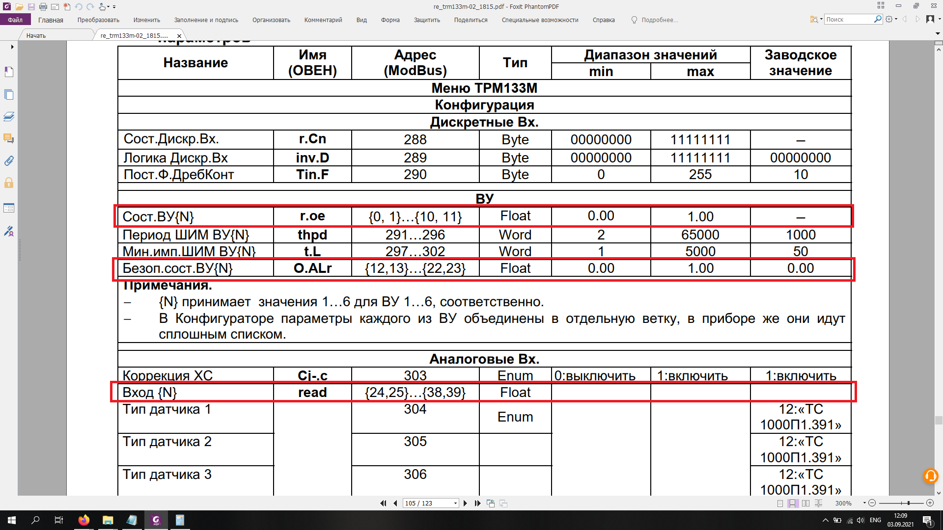

Добрый день. сразу извиняюсь за поднятие старой темы, но возник вопрос. В контроллере ТРМ133М-02 от всем известной компании есть несколько объеденных регистров. Например r.oe, O.Alr, read и т.п. С чтением/записью по ModBus проблем никаких не составляет, но мне же нужно читать их протоколом Owen. А овен читается только первое значение регистра. Подскажите пожалуйста как это можно реализовать? Туплю нипадецки :wink:

Не бывает тем старых и новых, есть актуальные и неактульные. Если Вас это интересует, значит, тема актуальна.
Прекращайте тупить и читайте документацию. Это все, что нужно.
