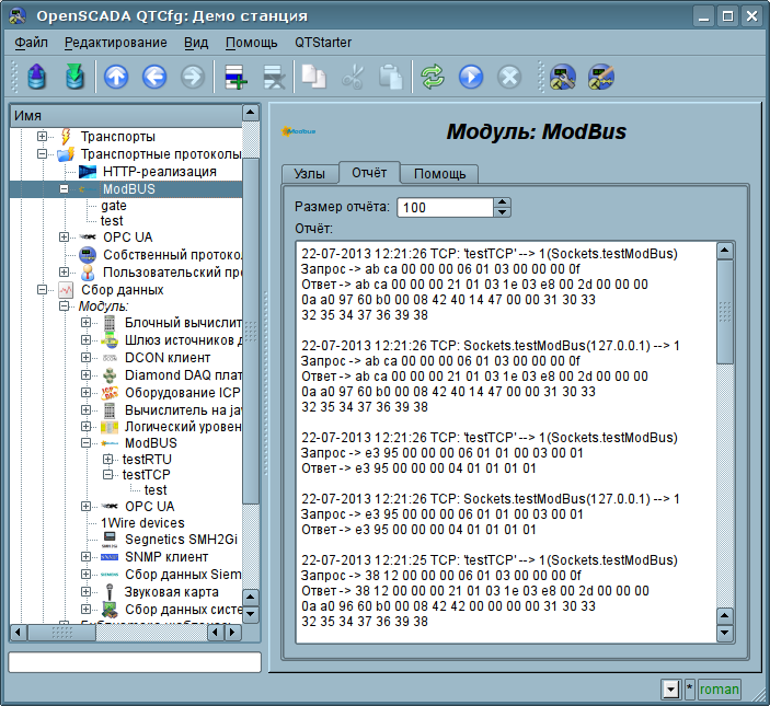

Контроллер меняет. Есть сомнения открываем отчёт запросов ModBus и контролируем что реально пишется и читается: http://wiki.oscada.org/Doc/ModBus/files?get=modbus_prt_rep.png

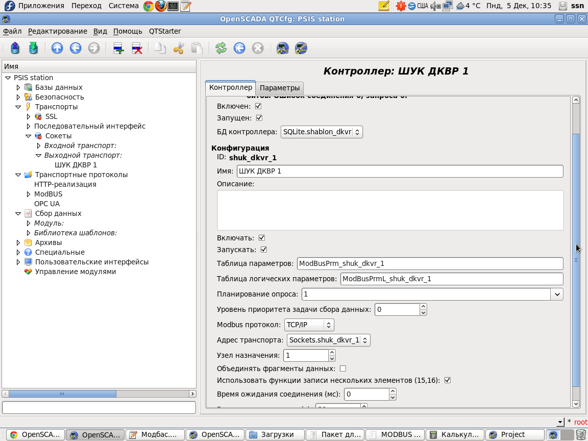

Из этого я могу заключить, что OpenSCADA всё делает и показывает корректно, а значит сам контроллер обнуляет старший байт регистра rR61452.
Возможно это связанно с некорректной обработкой функции групповой записи в контроллере. Попробуйте отключить параметр объекта контроллера "Использовать функции записи нескольких элементов (15,16)"
