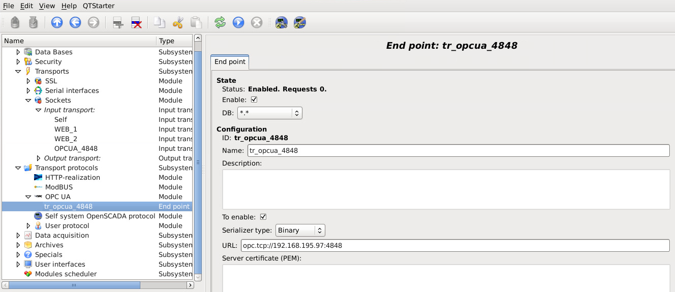

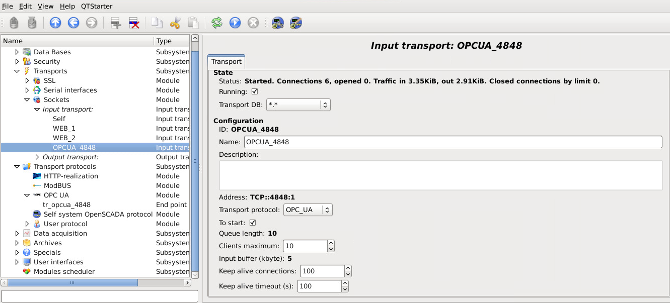

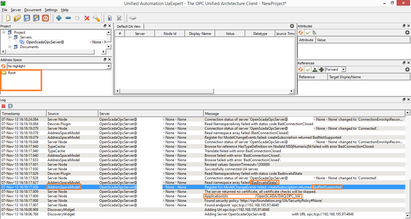

Здравствуйте.
Продолжу тему про UAExpert и OPC UA.
Использую UAExpert Version:1.2.2 175 и OpenSCADA 0.8.1 и OPC_UA 0.6.2
Настроил входной транспорт и транспортный протокол (скриншоты).
При использовании UAExpert происходит успешный коннект и отображается в дереве только папка Root (скриншот).
В логах UAExpert имеются ошибки (выделил цветом).

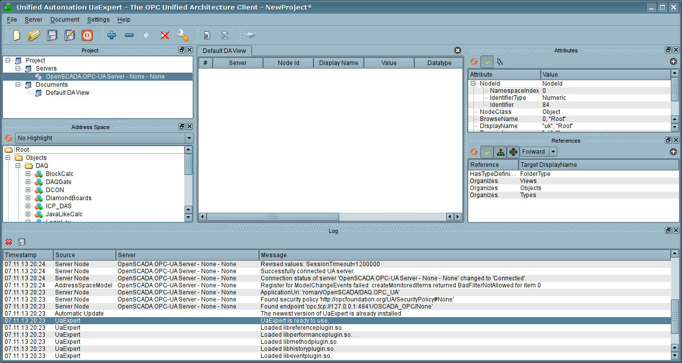

Сравнивая с Вашим скриншотом UAExpert, заметил следующее:
1. У Вас в Root отображается перечень DAQ, хотя по логу из UAExpert подключаемся к определенному источнику DAQ.OPC_UA
Строка
14:20:42.783 | Server Node | ........ | ApplicationUri: 'localhost/OpenSCADA/DAQ.OPC_UA'
2. Интересно посмотреть скриншот Ваших настроек транспортного протокола OPC UA при рабочем варианте подключения UAExpert.
3. Также интересно посмотреть лог подключения Вашего UAExpert к OPC UA из OpenSCADA.
Сборка 0.8.1 старая если там даже запрос на подпись не обрабатывается.
Сертификат на сервере, как и на клиенте нужны в обязательно порядке.
Зачем, скрин, просто возьмите и запустите ДемоБД(АГЛКС), там рабочая и замкнутая на себя конфигурация, но работает и с UAExpert.
Вложил.
В целом, на данный момент, оптимизирована клиентская часть, а серверная ещё имеет проблемы, основная из которых это неполноценная реализация Publish сервиса, который UAExpert требует в обязательном порядке. Это приводит к тому, что минут через 10 соединение теряется. Проблема в том, что сервис Publish асинхронный, т.е. ответ идет секунд через 5 после запроса, что входной транспорт+протокол в OpenSCADA не поддерживал, вот только утряс изменения в API OpenSCADA на этот предмет и в ближайшее время реализую нормально. Кроме того хотел серверную часть оптимизировать как и клиентскую: автоматически создавать транспорт для протокола, с нужными настройками, и разделить объект EndPoint на типы: Discovery, Server, Gate.
