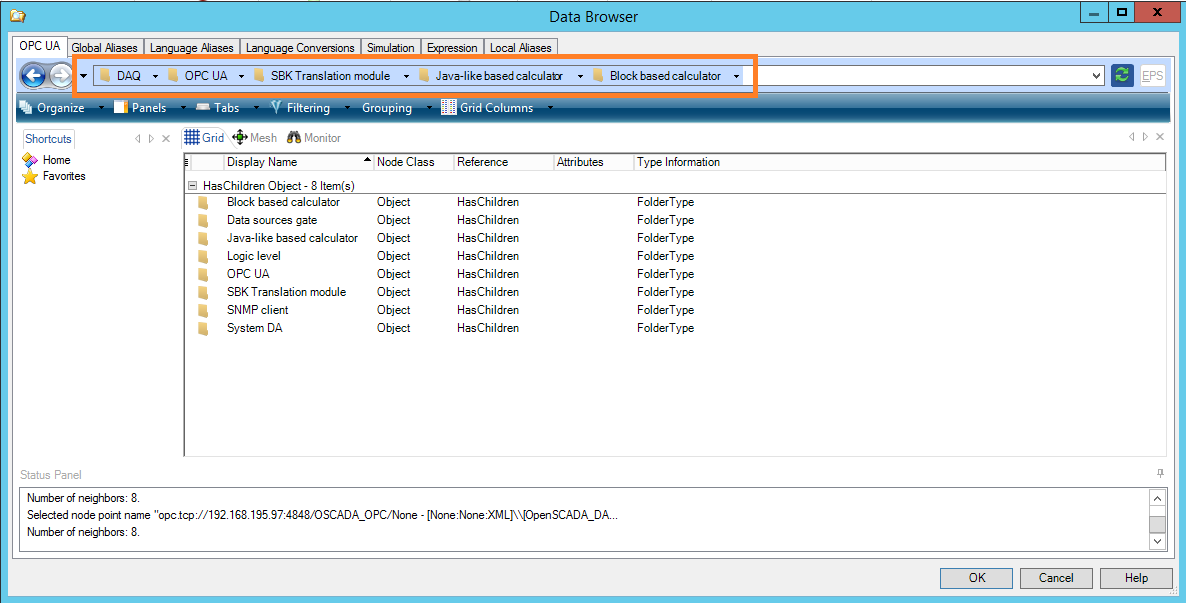

Проверил на 2072. Стало лучше - теперь можно зайти в DAQ. Но вот дальше в глубь зайти уже не удается. Клиент Genesis64 при попытке доступа к вложенным в DAQ папкам приписывает одну после другой, хотя должен заменять их в пути, т.к. они на одном уровне. Скриншот и 2 лога добавил.

Понял наконец смысл TranslateBrowsePathsToNodeIds. Эта функция используется для получения NodeId из пути имён обзора, теми кому лень прямо хранить полученный в "Browse" NodeId. Чем они увеличивают нагрузку на сервер, повторным браузингом и чем глубже, тем больше нагрузка!
Переписал TranslateBrowsePathsToNodeIds!
Повідомлення створено: 14. 03. 2014 [13:14]
rxs5
Дмитрий Лыков
In tech support
Зареєстрован(а) с: 06.11.2013
Повідомлення: 205

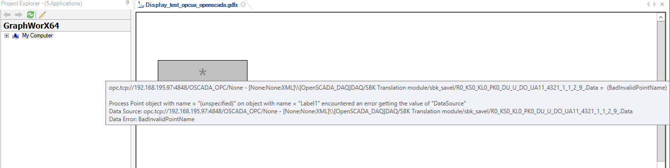

Спасибо. Проверил на 2073 - работает браузинг, в том числе и по глубине дерева.

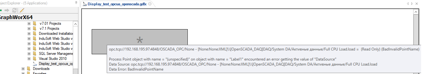

Проверил чтение значений полей узла - они не отображается. Genesis64 отображается ошибку (скриншот).
То же самое поле читается в Indusoft Web Studio и в UAExpert.
Дампы во вложении.
Также проверил с системными данными
По строке, которую формирует клиент Genesis64, данные не считываются.
Пример строки
HTML
opc.tcp://192.168.195.97:4848/OSCADA_OPC/None - [None:None:XML]\[OpenSCADA_DAQ]DAQ/System DA/Активные данные/Full CPU Load.load

Повідомлення створено: 15. 03. 2014 [20:28]
Дампы во вложении.
Дамп один и в нём нет попыток "CreateMonitoredItems(ns=2;s=DAQ.System.AutoDA.CPULoad.load: Invalid ID (0))"
Само чтение, если не Publish, искать слишком долго, запишите участок короткий но репрезентативный для проблемы.
Для CreateMonitoredItems в дампе видно только:
- DAQ.SBK.sbk_savel.C1_1_2_9_.Data:13
- DAQ.SBK.sbk_savel.C1_1_2_9_.Data:14
- DAQ.SBK.sbk_savel.C1_1_2_9_.Data:18
Кстати для атрибутов 14, 18 это бессмысленно.
Кроме того клиент тупит и рассылает Republish запросы за отсутствующими номерами последовательности.
