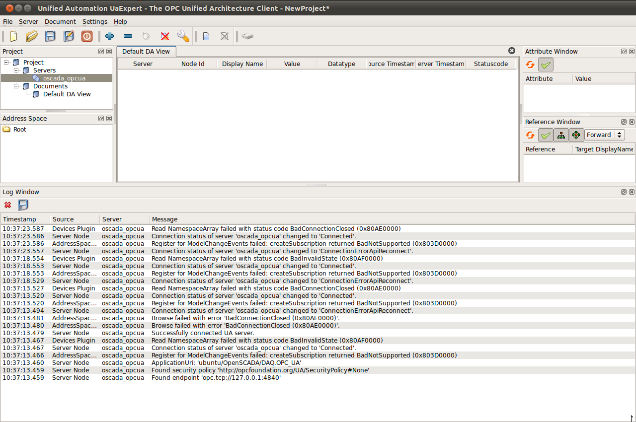

здравствуйте.
дабы не создавать новую тему, продолжу эту.
пытаюсь подключится через UaExpert v.1.2.0 132 к OpenSCADA v0.7.0.1. по протоколу OPC UA
создал входной транспорт и конечный узел в транспортном протоколе
собственно UaExpert коннектится, но отображение узлов сервера в окне "Address Space" не происходит.
приложил скриншот окна.

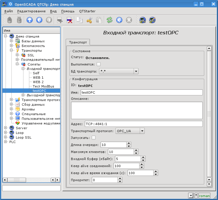

Только что проверил. У меня к серверу на Демо всё подключается и отображается.
Только я смотрю входящий транспорт в ДемоБД не попал.
Сравните настройки с моими.
P.S. Вероятно у Вас установлены не все модули транспортов. По причине чего транспорт testOPC не грузится. Ошибку я исправлю, но Вам нужно будет установить все модули транспортов.

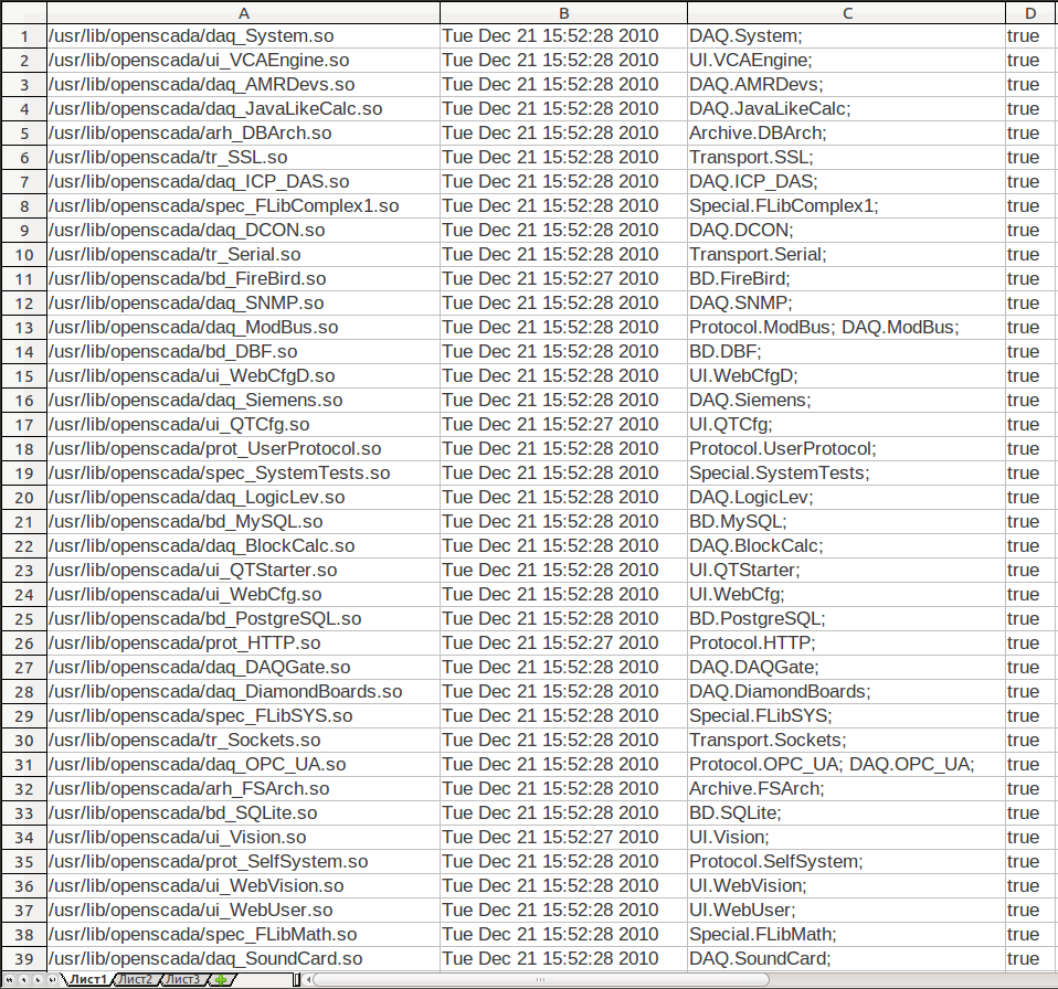

Список установленных и подгруженных модулей в OpenSCADA прилагаю. Скопировал из окна "Управление модулями" в конфигураторе. Похоже, что все необходимые присутствуют. OpenSCADA я ставил из deb пакетов.

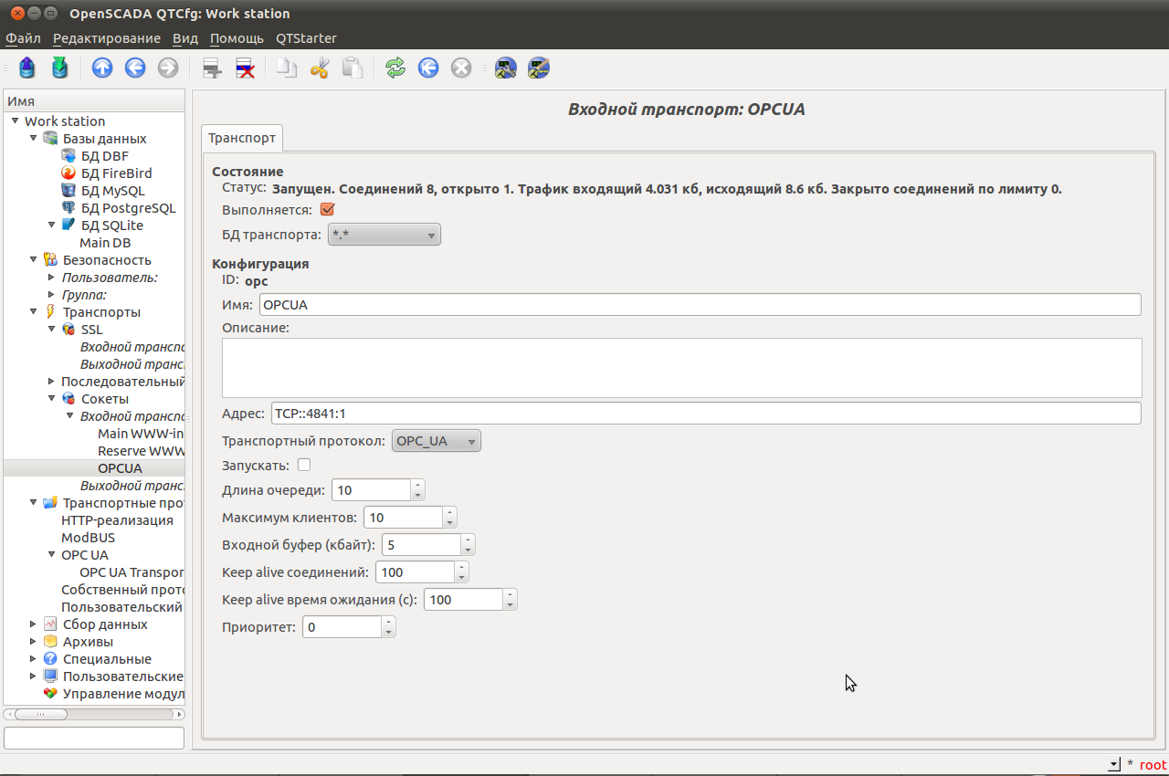

Повторюсь, коннект с UaExpert идет, в окне входного транспорта отображается статистика соединений (см. скриншот), но он нестабильный, рвется через непродолжительное время.
Повідомлення створено: 01. 02. 2011 [13:08]
Тогда не знаю. У меня нет таких проблем.

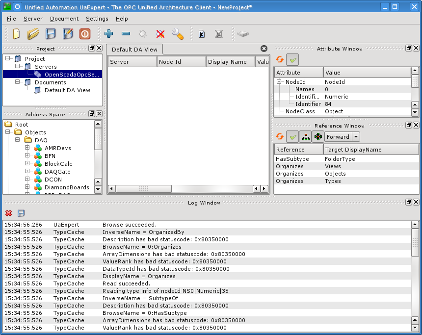

что ж, буду разбираться
не могли бы вы выложить скриншот UaExpert'a подключенного к OPC UA серверу OpenSCADA, где были бы видны окна лога, Address Sapce и Attribute Window
Повідомлення створено: 01. 02. 2011 [15:38]
Могу
