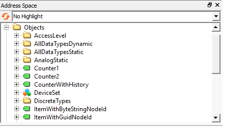

Что заметил - Genesis64 не отображает Root папку для ДемоСервера, а сразу отображается содержимое Objects. Скриншоты во вложении.
