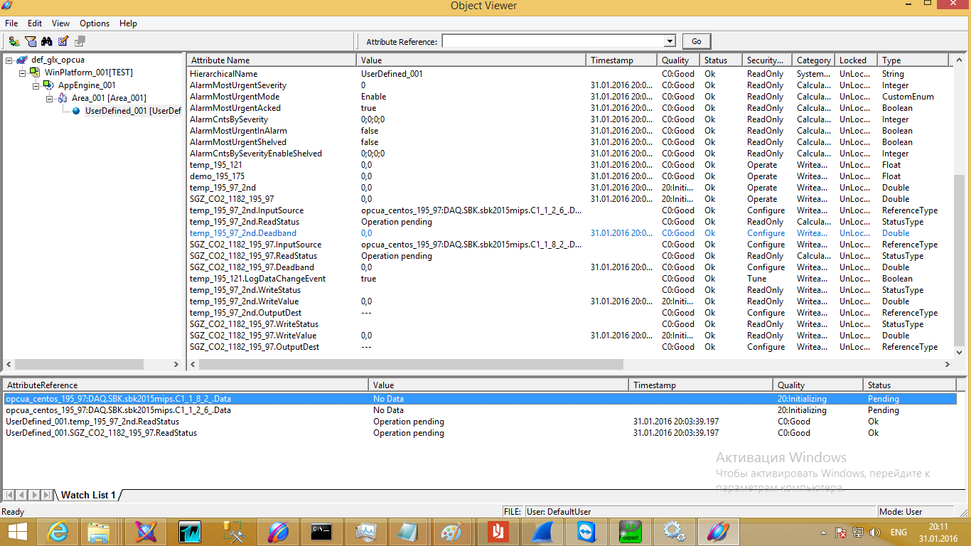

Спасибо. Проверил на сборке 2329 и не увидел изменений.
Дамп и скриншот клиента OPC UA во вложении. Странно, но дамп обмена по размеру небольшой.

Сейчас там ошибка по созданию MinitoredItem, второй раз. Почему, позже повникаю.
Повникал, и в целом там правильно, т.е. после MinitoredItem идёт ответ Publish, единственно, что:
- Около трёх подключений/отключений иногда с парой параллельно.
- OpenSCADA формирует PublishResponse на первый PublishRequest от клиента, после чего клиент PublishRequest запросов не формирует.
- В результате имеется один MinitoredItem на который OpenSCADA отвечает, что подписки нет. А это может быть связанно с отсутствием PublishRequest от клиента.
В результате: клиент тупит, не видит PublishResponse или просто не шлёт PublishRequest.
P.S. Выложите сеанс с публикацией этого клиента и другого сервера!
