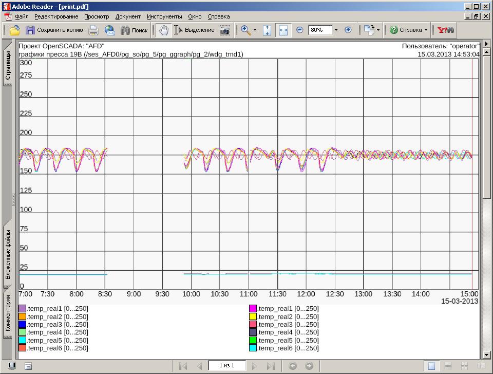

Проверил отрисовку 12 трендов в сборке под ubuntu. Все работает замечательно! Но попрежнему незадача при выводе графиков на печать. Или может я не разобался: Как изменить наименование параметра? Например в приложенном файле вместо названия ".temp_real1" мне необходимо чтобы выводилось "Температура в зоне 1". А также непонятно как убрать из заголовка сообщение вида (/ses_AFD0/pg_so/pg_5/pg_ggraph/pg_2/wdg_trnd1) ?
Так и назовите параметр с атрибутом ".temp_real1" соответствующим образом! Смотрим пример из ДемоБД и как так получается в ней-же, если не понятно.
Никак и никто не обещал!
