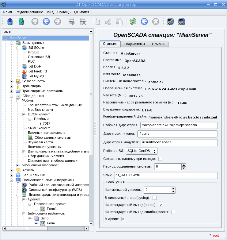

Повідомлення створено: 03. 06. 2009 [19:31]
Какая рабочая директория указана на первой странице станции, в конфигураторе?
Именно от неё обрабатывается относительный путь БД.

1. Я скопировал после установки RPM пакета рабочую директорию OpenScada в свою домашнюю папку и скопировал туда же конфигурационый файл в нем прописал путь к своей скопированной рабочей директории,потом запустил проэкт с указанным путем к скопированному конф файлу и работаю с этим проэктом. Моя проблема может быть в том что я пытаюсь работать в созданной мной директории, а не в директории проэкта, создаваемой при установке? (Этот вопрос уже задавал выше) Надеюсь описано ясно.

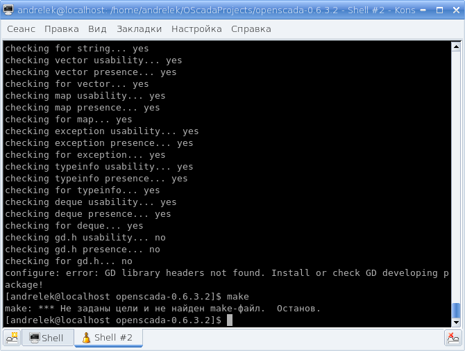

2. Компилю из исходников после исполнения команды:
"для локальной сборки создаём рабочую директорию проекта и запускаем конфигурацию:
$ mkdir ~/OScadaW; ./configure CFLAGS="-O2" CXXFLAGS="-O2" --prefix=/home/user/OScadaW
Получил
configure: error: GD library headers not found. Install or check GD developing package!"
Получил
gd-devel - вот этого не хватает.

1. А где взять gd-devel, и как доустановить?
2.Выкопировка из Руководства по сборке OpenSCADA из исходных текстов (OpenSCADAWiki)
5 Переход в директорию проекта:
$ cd OpenSCADA/ или $ cd openscada-0.6.3
6 Конфигурация сборочный системы OpenSCADA:
* для глобальной сборки:
$ ./configure CFLAGS="-O2" CXXFLAGS="-O2"
* для локальной сборки создаём рабочую директорию проекта и запускаем конфигурацию:
3. Повторился, так как предположил что сообщение не было принято во внимание.
Делаю локальную сборку, опыта в сборке нет, но насколько я почитал литературу, судя из логики, предполагаю что в этом месте ошибка.
Т.к осуществляется переход в директорию openscada-0.6.3 (в актуальной версии openscada-0.6.3.2)и в ней же создается директория OScadaW (для локальной сборки), то после команды --prefix= должен указываться путь не /home/user/OScadaW, а /home/user/openscada-0.6.3.2/OScadaW
Или я ошибаюсь?
