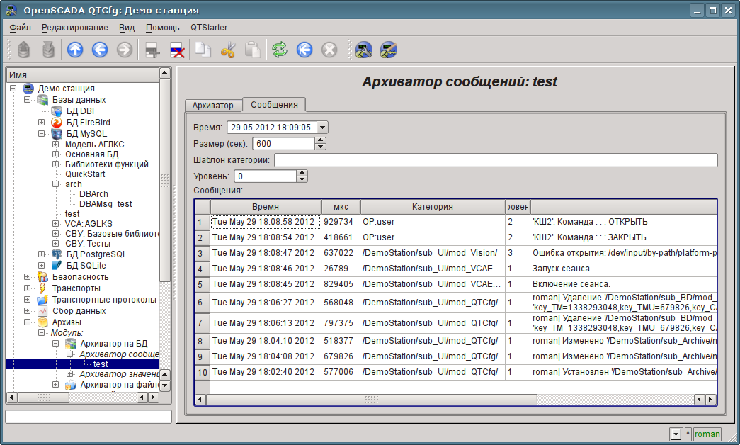

Спасибо, с генерацией сообщений разобрался. Но возник вопрос по поводу сохранения данных сообщений в архив. Сейчас сообщения сохраняются в архив, их можно просмотреть если в качестве архиватора выбрать <bufer>.
http://s2.ipicture.ru/uploads/20120529/thumbs/oPKFSRQf.png
Пытаюсь выполнять сохраниение сообщений в БД. Подключил архиватор:
http://s2.ipicture.ru/uploads/20120529/thumbs/p7FV3aZM.png
но сообщения в него не сохраняются. В быстром старте информармацию не нашел, большая просьба подсказать решение данной проблемы, либо указать на конкретное место в документации, где об этом сказано.
Разбирайтесь в настройках, смотрите прямо в БД. В любом случае у меня нет таких проблем.
P.S. Живой пример архивации сообщений на БД MySQL во вложении, из ДемоБД, кстати!

enpro
Александр Смирнов
Зареєстрован(а) с: 11.04.2012
Повідомлення: 8
Большое спасибо, сравнил настройки с демо проектом, и все заработало.
