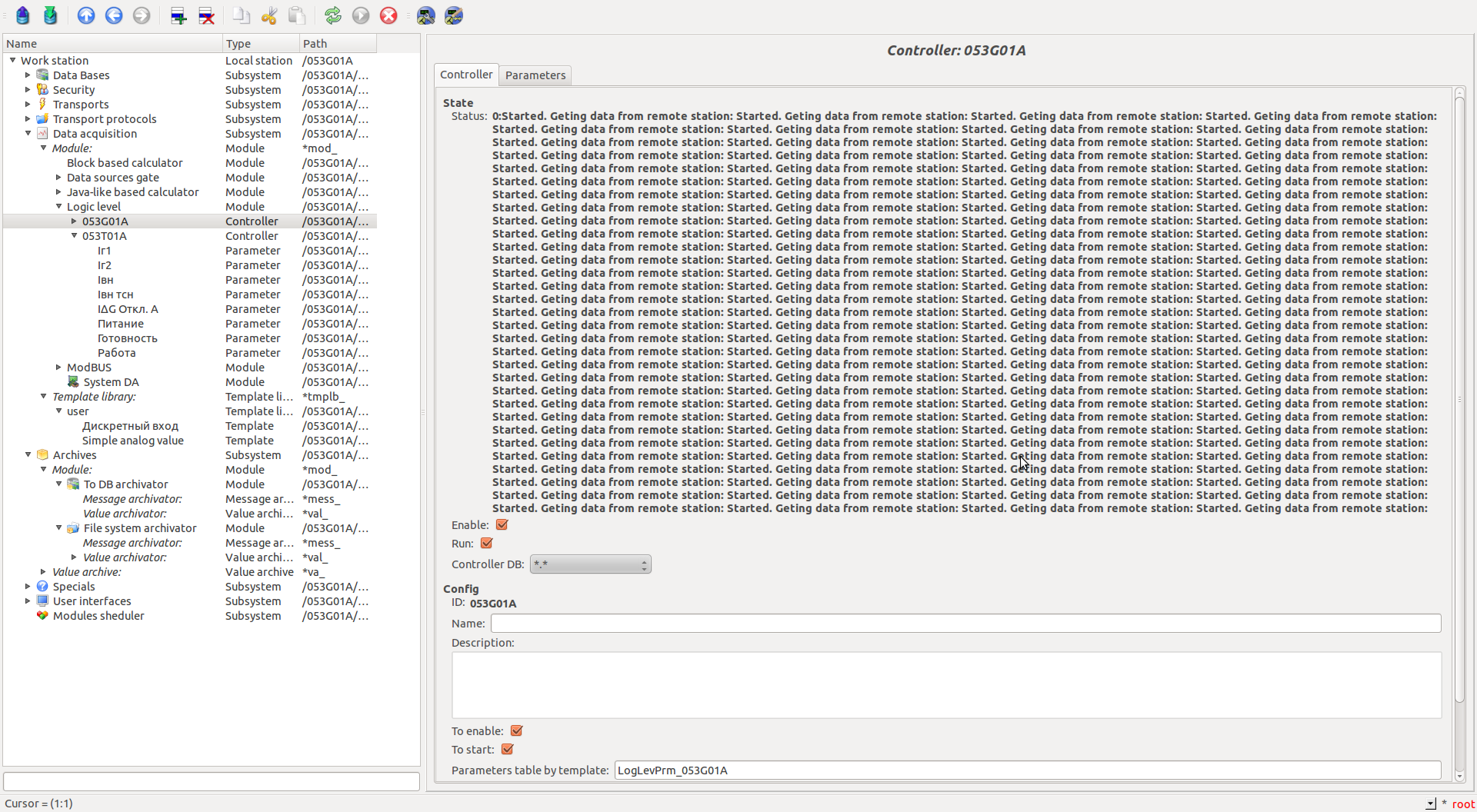

Подскажите как правильно сделать. Есть пара десятков шкафов с сенсорными панелями оператора с OpenSCADA (по 1 шт на шкаф), которые ведут обмен с устройством Modbus RTU (по 1 шт в каждом из шкафов). Изначально планировалось, что каждая скада будет предоставлять оператору доступ лишь к устройству Modbus в своем шкафу (с которым, собственно, она непосредственно и ведет обмен). Однако теперь планируется все панели оператора объединить в локальную сеть и сделать так, чтобы с каждой панели была возможность управления любым устройством. Т.е. получаем устойчивую распределённую конфигурацию. При этом, естественно, если один шкаф, к примеру, выключен, то остальные продолжают работать. Просто доступа к информации об устройстве в этом шкафе не будет.
Вопрос собственно состоит в том как лучше организовать проект. Если я правильно понимаю, то есть 2 варианта:
1. Сделать через DAQGate
2. Через резервирование станций
ИМХО в данном случае правильнее вариант №2. Но пока для меня открытыми остаются пара вопросов:
1. Будут ли при этом синхронизироваться сообщения, генерируемые функциями SYS.messAlert и подобными?
2. Обнаружил проблему, что при принудительном указании в поле "Предпочтение исполнения" ссылки на саму себя (во вкладке "Резервирование" подсистемы "Сбор данных" в поле "Контроллеры") систему начинает колбасить (см. рис.). При этом появляется признак "Удаленный", хотя фактически станция ссылается на саму себя. Это можно как-то поправить? Было бы здорово. Проект получился бы универсальным на все станции.
Ход мыслей в общем правильный?
[Повідомлення редагувалось 1 раз(ів), останній раз 27.10.2011 в 12:50.]
Так правильно.
Не будут. Такая функция не реализовывалась.
У меня такого нет и как это вообще возможно в коде я не вижу.
Я не исправляю проблем, которых у меня нет.
Разве что в рамках технической поддержки.
Правильный.

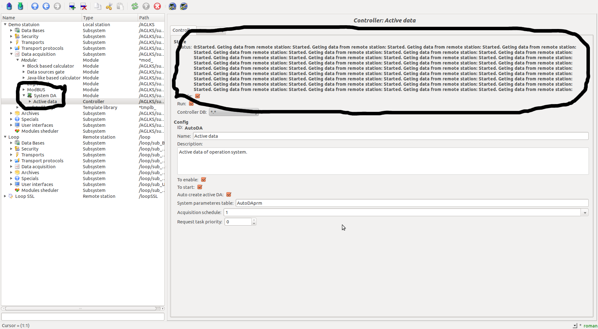

Такое проявляется при выставлении опции "Резервирование" в значение "Ассиметричное". При этом и флаг "Удаленный" мигает с периодом задачи резервирования.
Это и есть включить в резервирование. В любом случае у меня нет такой проблемы.

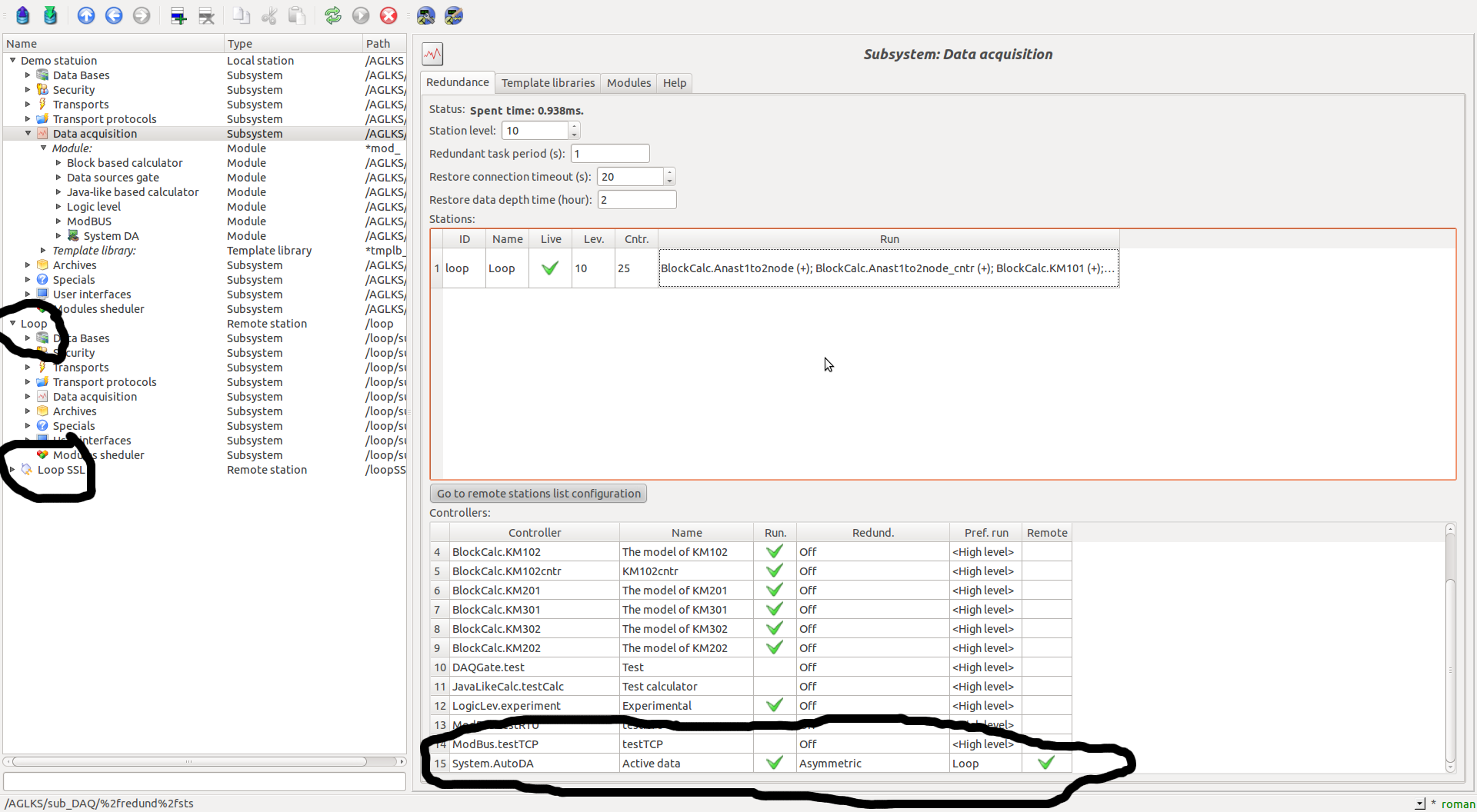

Для чистоты эксперимента попробовал все на Demo Station. При одновременной установке режима резервирования и указании станции выполнения loop эффект проявляется. Скриншоты прилагаются.
И еще не очень понятно как в дереве проекта появились remote stations Loop и Loop SSL. Они автоматически там появляются или вручную как-то добавляются?
Увидел. Накопление статуса думаю поправлю, а переключения врядли поскольку это некорректная конфигурация. Если нужно, берите исходник и разбирайтесь в поведении переключений в разных режимах.
А почитать: http://wiki.oscada.org/Doc/OpisanieProgrammy#h827-4
Про добавление внешних станций в транспорты вкурсе. Вопрос только в том что они не появляются при этом в дереве проекта. А в Demo station они как-то появились и отображаются в дереве. Может, конечно, то что они не появляются ни на что и не влияет. Пока по крайней мере не заметил.
