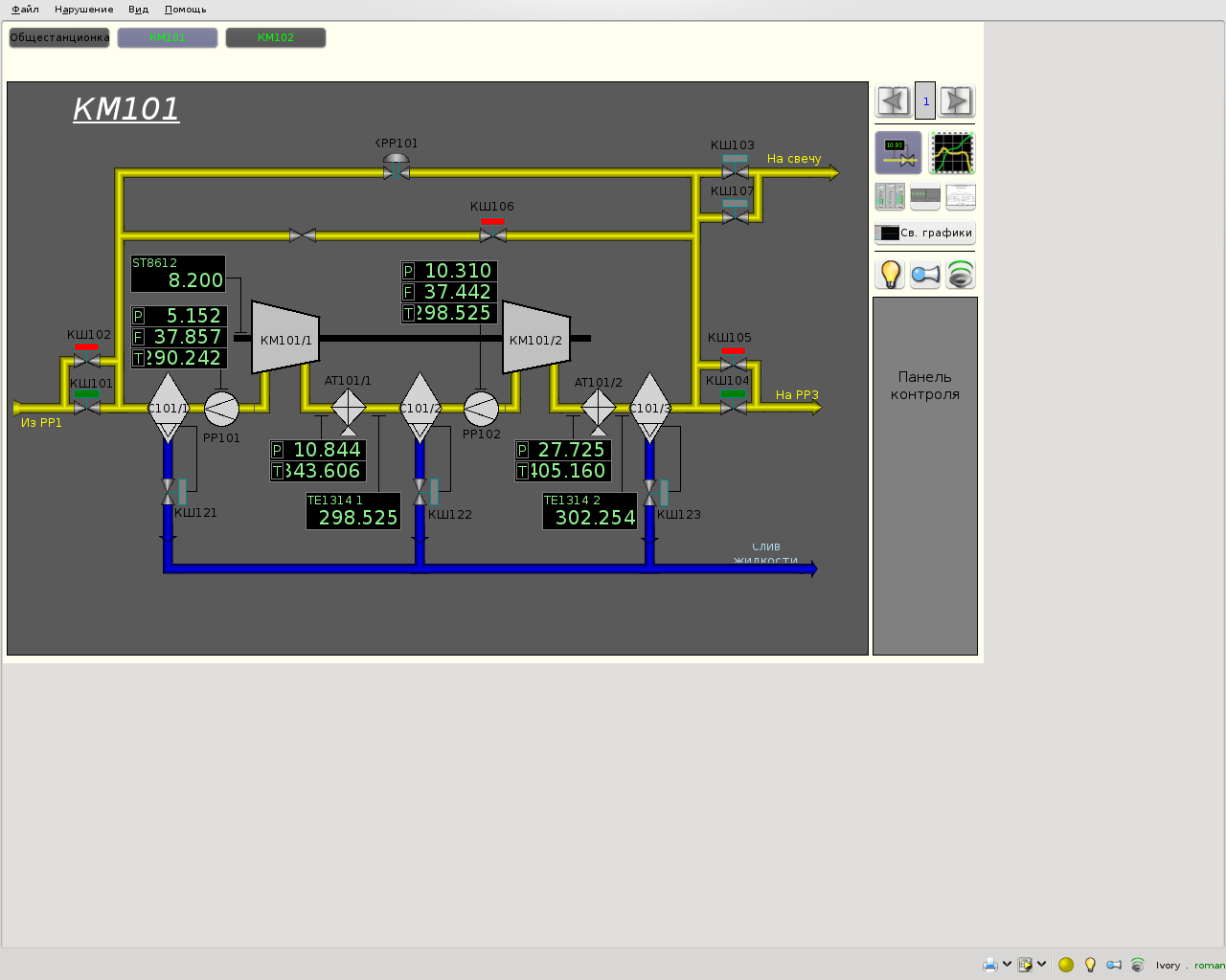

2. Насчет квадрантов - появляется данная непонятка иногда, если сначала жмакнуть на кнопку окна "распахнуть" , а потом в кадре сделать "вид->на весь экран". К сожалению не могу поймать и сделать скриншот.

Да, действительно лажа какая-то. Может чего не так с настройками KDE.
У меня, например, идей по этому поводу ваще никаких.

Аха, ну да, конечно же! Во свем виноваты настройки КДЕ icon_smile.gif (ирония)
А если серьезно - то, может быть, криво реализована в скаде перерисовка или обновление кадра? Может стоит проанализировать это дело (почитать ассистента в Qt)?
Потому что уж больно "глюкаво" работает . (да не сойдет на меня гнев Романа icon_smile.gif )
(т.к. все другие приложения работают нормально - а тут такая бяка.)
Что-то мне подсказывает, что копать нужно все-таки в код скады, т.к. я привел выше в треде примеры с непонятками.
Могу привести тут (если нужно) установленные у меня версии дров, утилит для видеокарты nvidia (GF8600), версию X-сервера, настройки Xorg. (вечером)
ЗЫ: это пока еще у Вас тестеров мало.. (Я +/- еще по мелочи пара людей icon_smile.gif ) а как только появятся новые - Вы там за голову схватитесь.. Как полезут баги. icon_smile.gif

Врятли со скадой косяк, у многих все в порядке.
А баги, вы ж я уверен, можете написать что-то подобное и без косяков. Ну так чего ждать-то ?

далее, все-таки записал видео с рабочего стола, качество получилось не очень. ~20fps .
На видео видно, что :
1. Значения (надписи) вылезают за пределы виджетов
2. Не раскрывается иногда "вид->на весь экран"
