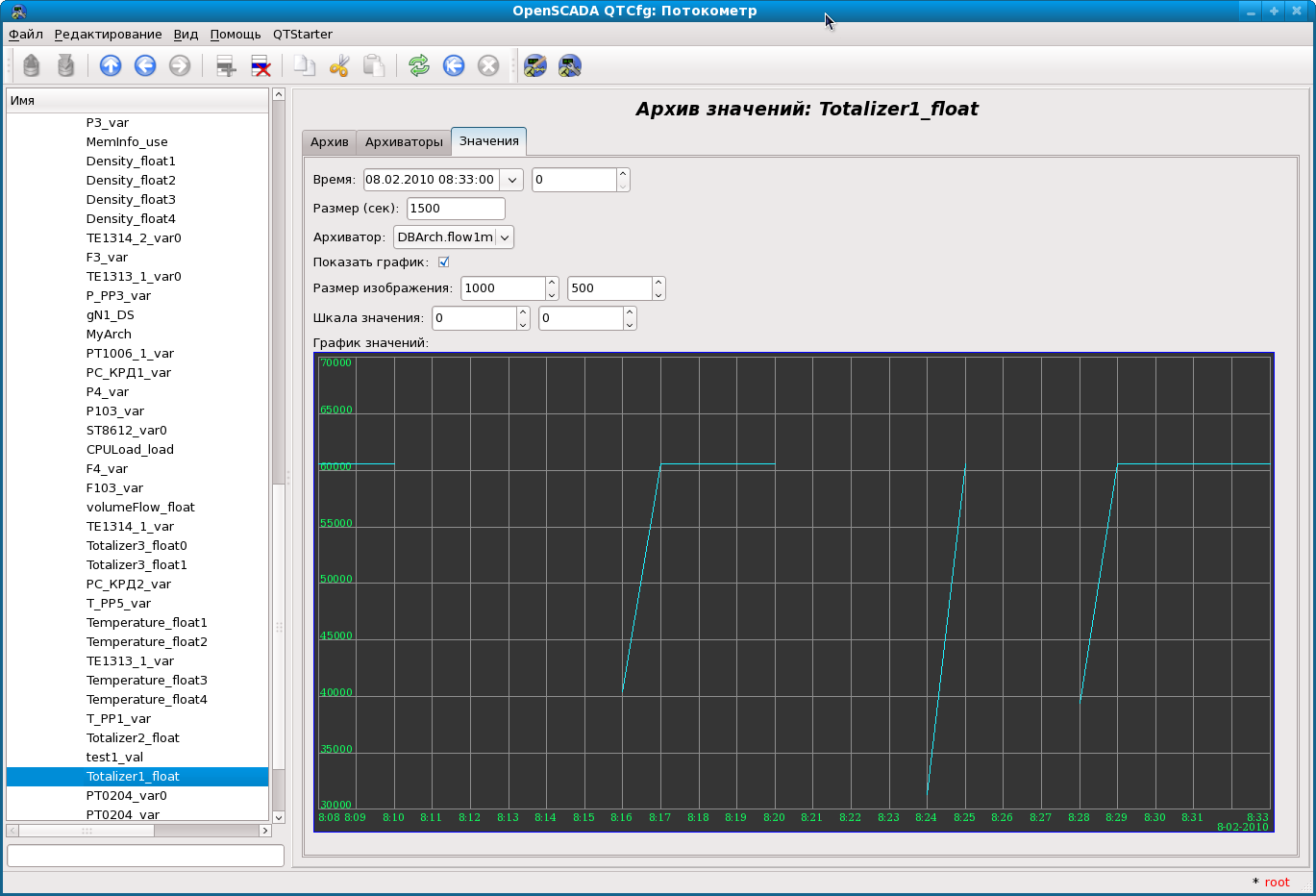

Вот скрины поясняющие ситуацию.
Снимок-OpenSCADA QTCfg: Потокометр.png (Тип файлу: image/png, Розмір: 110.95 кілобайтів) — 851 завантажень
Снимок-OpenSCADA QTCfg: Потокометр-1.png (Тип файлу: image/png, Розмір: 111.03 кілобайтів) — 858 завантажень

Что такое конкретно изображённый график и откуда он берётся?
Какой ModBus?

В датчике есть внутренний накопитель массы прокачанной жидкости, я его считываю по modbus и архивирую значение поминутно.

Какой ModBus?

RTU
Повідомлення створено: 09. 02. 2010 [10:48]
Малы таймауты и происходит перекрытие запросов, точнее ответов.

Это происходит только в момент перезагрузки машины, а так работает нормально. Сейчас увеличу таймауты. Спасибо за помощь!!!

Имею такие настройки /dev/ttyS0:19200:8E1
С такими временными инртервалами 500:15:1000 Временные интервалы увеличивал но это ничего не дало. ситуация таже. Если перекрываются ответы то почему они принимаются системой используется же контрольная сумма? Что интересно что проблема происходит только в момент запуска. В скрине секундный архив в разных временных диапазонах, где видно что вначале запуска идут нули а потом подымается в нормальное значение.
Построение системы получения данных следующее: в модуле модбас для расходомера создан контроллер, каждый параметр это параметр расходомера, например плотность, получаю значения параметров двумя двухбайтными переменными, потом передаю их в модуль логического уровня, где через шаблон получаю вещественное значение, полученное вещественное значение архивирую.
Примечательно, что если отключить любой из контроллеров хоть в модуле модбас хоть в логическом модуле в архив просто не проходят значения.
Снимок-OpenSCADA QTCfg: Потокометр.png (Тип файлу: image/png, Розмір: 127.47 кілобайтів) — 856 завантажень
Снимок-OpenSCADA QTCfg: Потокометр-1.png (Тип файлу: image/png, Розмір: 136.06 кілобайтів) — 834 завантажень

Обошел ситуацию таким образом, создал в скрипте шаблона работающего с логическим уровнем задержку по времени в 3с, т.е первые 3секунды после перезагрузки моё архивируемое значение равно EVAL_REAL.
Повідомлення створено: 10. 02. 2010 [12:09]
У меня эта проблема не воспроизводится.
Сразу же после включения опрос и архивирование идёт нормально, без дыр и нулей.
