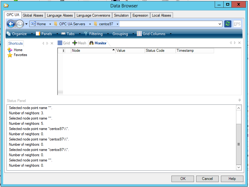

Не помогло.
Скриншот из Genesis64 добавил. Дамп wireshark во вложении.
