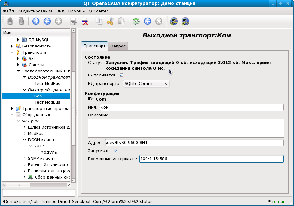

Как правильно команду набрать?
Снимок-QT OpenSCADA конфигуратор: Демо станция-4.png (Тип файлу: image/png, Розмір: 101.37 кілобайтів) — 1724 завантажень

Модуль писал до появления последовательного транспорта и вкладкой выходного транспорта "Запрос" ни разу не пользовался.
Судя по скринам настроек все должно работать. У нас как то такое было, причина оказалась в отсутствии терминатора сети RS-485 (некачественный сигнал на осциллографе).
Попробуйте останавливать-запускать контроллер, транспорт, параметр, опенскаду. Предварительно проверить в винде и оставить работающую схему подключения.

Кстати заметил на скринах, что период сбора стоит 500мсек, а фактическое время опроса составляет более 1000 мсек.

andrelek wrote:
Как набрать символ окончания строки?
0A
andrelek wrote:
После отсылки различных команд:
1|/DemoStation/sub_UI/mod_QTCfg/ | roman| Нажат </DemoStation/sub_Transport/mod_Serial/out_Com/%2freq%2fsend>!
4|/DemoStation/sub_Transport/mod_Serial/out_Com/ | Исчерпано время ожидания ответа от устройства.
Значит устройство не отвечает или короткое время ожидания ответа. Ожидаемый размер ответа какой?
Фактически по таймауту ожидания выбрасывает.
Пробовал и 1сек (по умолчанию) изменил на 0.5 хотел проверить будет ли чаще опрашивать.
roman wrote:
пробовал
1|/DemoStation/sub_UI/mod_QTCfg/ | roman| Изменено </DemoStation/sub_Transport/mod_Serial/out_Com/%2fprm%2fcfg%2fTMS> в: <100:1.15:586>!
1|/DemoStation/sub_UI/mod_QTCfg/ | roman| Изменено </DemoStation/sub_Transport/mod_Serial/out_Com/%2fprm%2fcfg%2fTMS> в: <1000:1.15:586>!
roman wrote:
0A
Выбрать текстовый формат и записать команду в шестнадцатиричном виде?

Помоиму что-то напутано в транспорте.

Как набрать окончание строки в символьном виде?
Алмаз, может в настройках ком порта чего поменять?
[root@WorkOScada /]# setserial -a /dev/ttyS0
/dev/ttyS0, Line 0, UART: 16550A, Port: 0x03f8, IRQ: 4
Baud_base: 9600, close_delay: 50, divisor: 0
closing_wait: 3000
Flags: spd_normal skip_test
Что именно?

Вообще-то опенскада инициализирует последовательный порт своими значениями. Попробуйте увеличить период опроса на вкладке контроллера (например 5 сек), а также таймауты на вкладке выходного транспорта (например 2000:200:2000). Также проверьте настройки модуля 7017: 8 бит, контроль четности, кол-во стоповых бит и соответствующие настройки последовательного порта в опенскаде (в операционной системе с последовательным портом ничего делать не нужно, лишь бы он был)
И только после того как добьетесь связи можно таймауты постепенно уменьшать.
