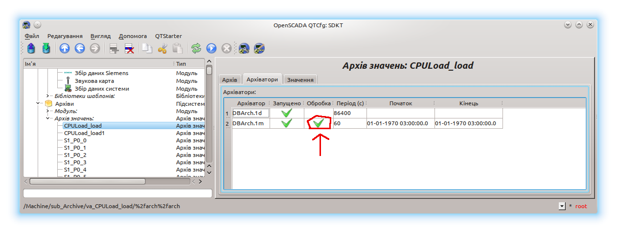

Подскажите пожалуйста как установить "галочку" в колонке "Обработка" в таблице архива значений.
При установке вручную в лог пишется следующее:
1|/Machine/sub_UI/mod_QTCfg/ | root| Встановлено '/Machine/sub_Archive/va_CPULoad_load/%2farch%2farch' чарунку ('key_arch=DBArch.1m,':proc) у: 1.
Написал такую программку :
Оказалось все намного проще чем я нагородил выше.
Подглядел в исходниках QTCfg, как віглядит XML запрос:
<set path="/Machine/sub_Archive/va_CPULoad_load/%2farch%2farch" col="proc" key_arch="DBArch.1m">1</set>
