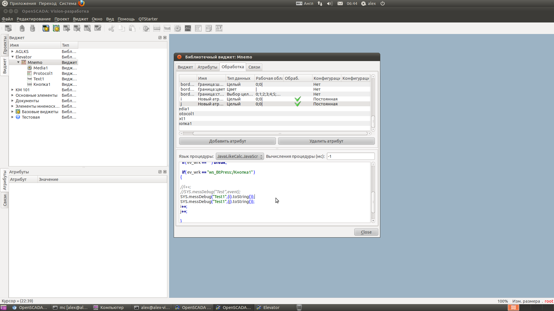

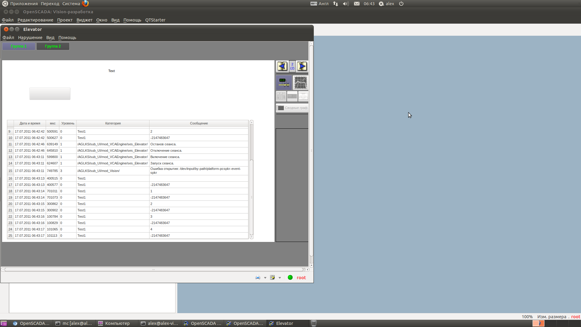

Подскажите что я не так делаю.
На первом снимке описание и переменных i, j и код. На втором результат вывода.
j находится в некоем странном состоянии(видимо минимально возможное значение) а i уже нормально инициализируется нулем и с ней порядок.
Но, i ,была точно в таком же состоянии после создания, пришла в нормальное после того как в связях единожды задал ей val:1 и потом убрал это, поскольку данное число нигде так и не обозначилось, но с тех пор переменная работает нормально.
При перезапуске проекта ситуация сохраняется.
PS Да, если в связях val:число не убрать то переменная инициализируется нулем при каждом вызове вычислительного блока, независимо от значения числа.
Специальное значение ошибки - "<EVAL>".
Что не понятного было в моих словах "Инициализируется в значение атрибута"?
Вкладку "Атрибуты" в "Снимок-3" откройте и установите i и j в нужное значение.
Про связи и EVAL читаем в документации.
