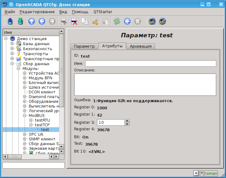

3. При искуственном формировании ошибки от контроллера, в системе отображения сохраняются результаты предыдущего опроса.
У меня ошибка отображается и значение с признаком ошибки. См. атрибут ошибки и последний атрибут со значением на вложенном экране.

Повідомлення створено: 15. 03. 2011 [09:58]
Собственно проблема там одна была. А именно с формированием атрибута ошибки. Он оставался только если была ошибка опроса последнего атрибута параметра. Однако признак "EVAL" работает всегда.
Указанную ошибку я поправил и теперь атрибут ошибки устанавливается для первого полученного с ошибкой атрибута параметра.

Повідомлення створено: 11. 05. 2011 [12:21]
Поправил ещё одну, когда не устанавливается EVAL и атрибут ошибки при потере подключения или отсутствия данных в течении таймаута.
