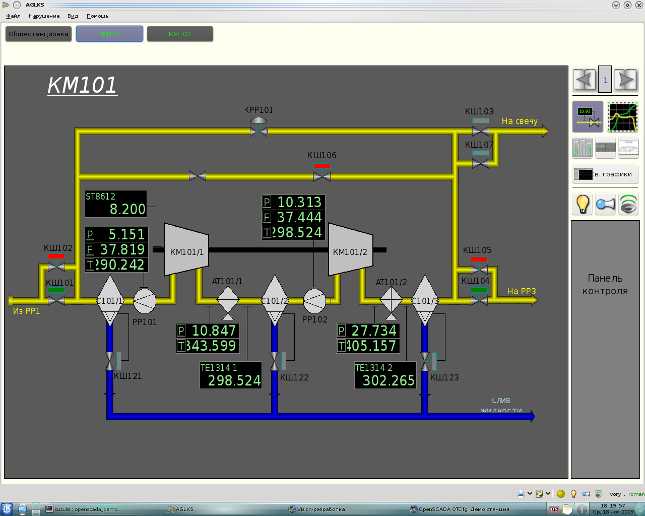

Итак:
1. Насчет вылезания надписей за границы см. снимок1
2. Насчет квадрантов - появляется данная непонятка иногда, если сначала жмакнуть на кнопку окна "распахнуть" , а потом в кадре сделать "вид->на весь экран". К сожалению не могу поймать и сделать скриншот.
3. Если в режиме "вид->на весь экран" поместить курсор мыши на кадре к кнопкам "общестанционка" или "КМ101" ил "КМ102" и оставить его так - то при некоторых "благоприятных" ситуациях - кадр начинает моргать с частотой около 0.5 Гц. Если же курсор мыши отвести от кнопок - то моргание прекращается. Данная непонятка проявляется еще если водить курсором мыши по кадру.

Что-то у Вас совсем кривая сборка получилась icon_smile.gif Может повторить сборку с чистого листа... Такой кривости на OpenSUSE и ALT не было.
