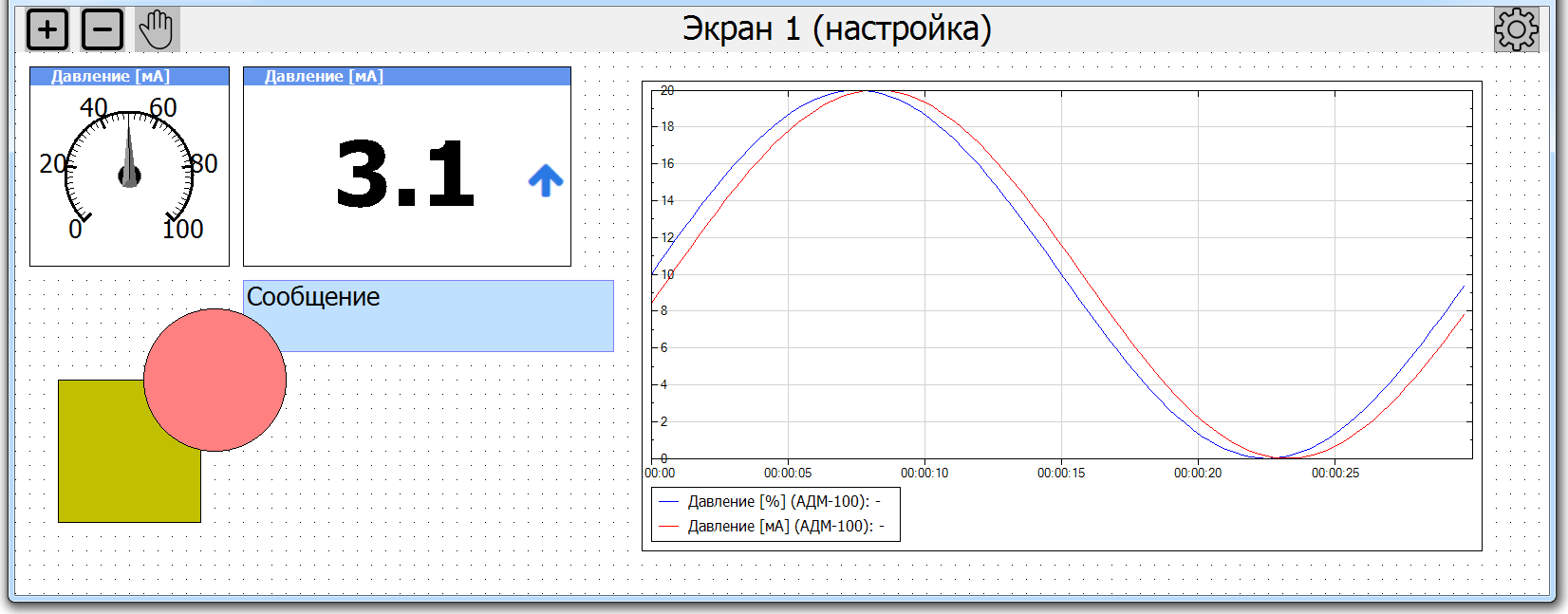

В общем, я написал собственное приложение на основе .Net Compact, которое работает и под WinCE, и под настольные Windows. Заточено под работу с сенсорным экраном. Драйвера устройств и компоненты подключаются как внешние .Net сборки. Визуализация расширяемая. В планах поддержка скриптов на c# и vb.net (компилируемых и для .Net Compact в том числе). Такие скрипты являются объектно ориентированными и им доступны все возможности .Net. Что касается кросс-платформенности, жду .Net Core для arm'ов.
Это оказалось проще, чем разбираться с вашей системой. Подумайте об этом.
