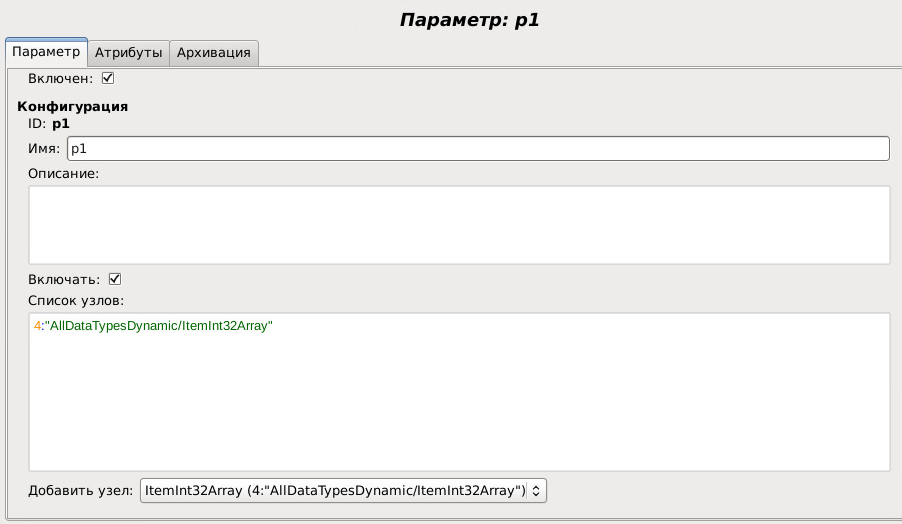

Схема 2
Unified-automation OPC UA демо сервер и клиент OPC UA OpenSCADA.

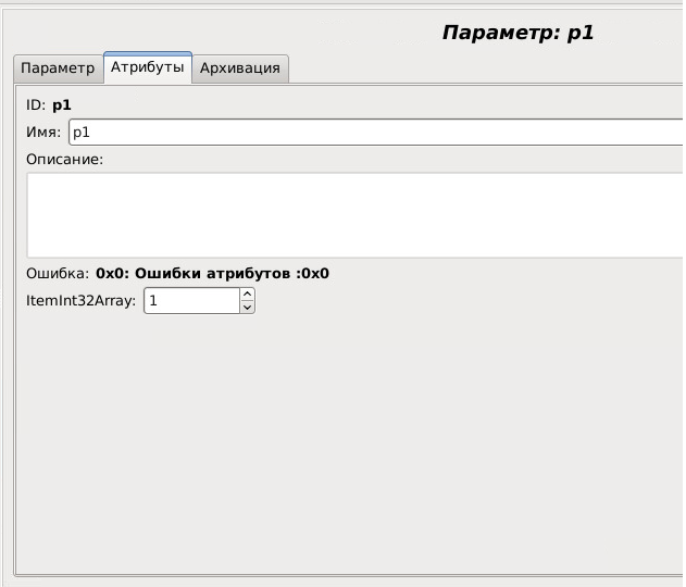

На OpenSCADA просматриваю элемент "AllDataTypesDynamic/ItemInt32Array и получаю ошибки
Дамп wireshark этого процесса во вложении.
И во вложении скриншот параметра и атрибута параметра с ошибкой.
Действительно ли OPC UA в OpenSCADA не поддерживает работу с массивами в типах данных?

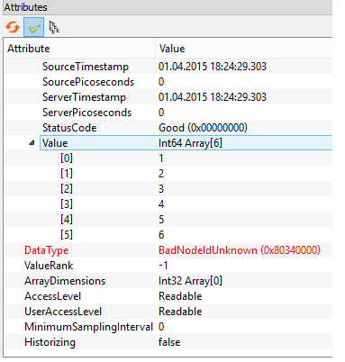

Проверил серверную часть. Что-то не совсем так.
Сделал в OpenSCADA в Java like добавил контроллер и сделал вычисляемый параметр - массив, с типом Объект, содержащий значение
<TArrayObj>
<int>1</int>
<int>2</int>
<int>3</int>
<int>4</int>
<int>5</int>
<int>6</int>
</TArrayObj>

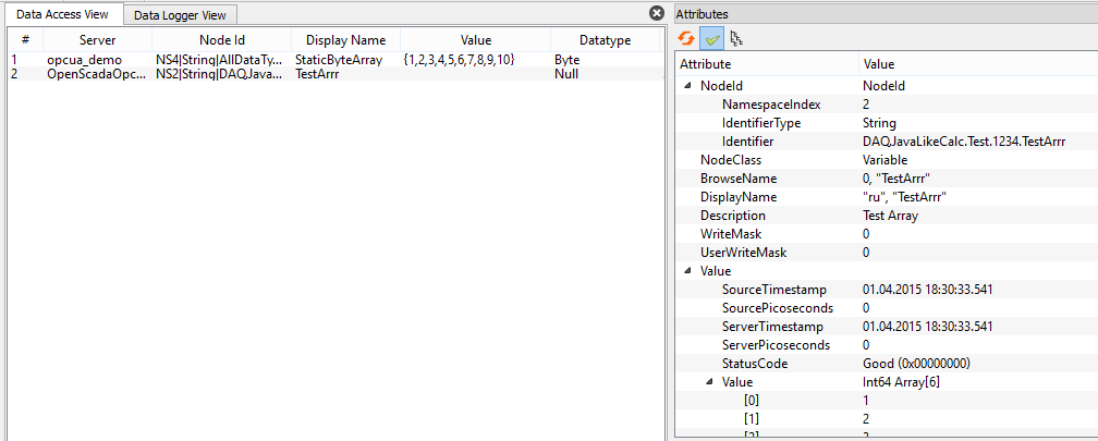

Далее клиентом OPC UA в OpenSCADA данные увидел.
Но UAExpert сообщает об ошибке (скриншот).
Если вытащить этот узел на окно просмотра в UAExpert, то данные не отображаются.
Строка выше - пример как отображаются данные из массива, прочитанного из сервера Unified Automation Demo.
Насколько помню спецификацию OPC UA, то для массивов тип данных указывается обычный - то есть те же Byte прочие. Возможно UAExpert не может тип данных понять.

Забыл добавить массив в AId_DataType, добавил.
Установил 2238 версию, и в UAEXpert такая же ситуация - ошибка как и на скриншоте из предыдущего сообщения.
Повідомлення створено: 02. 04. 2015 [19:34]
Не такая-же. Как минимум "DataType" нормальный.
Но исправил и проблему с publish.
