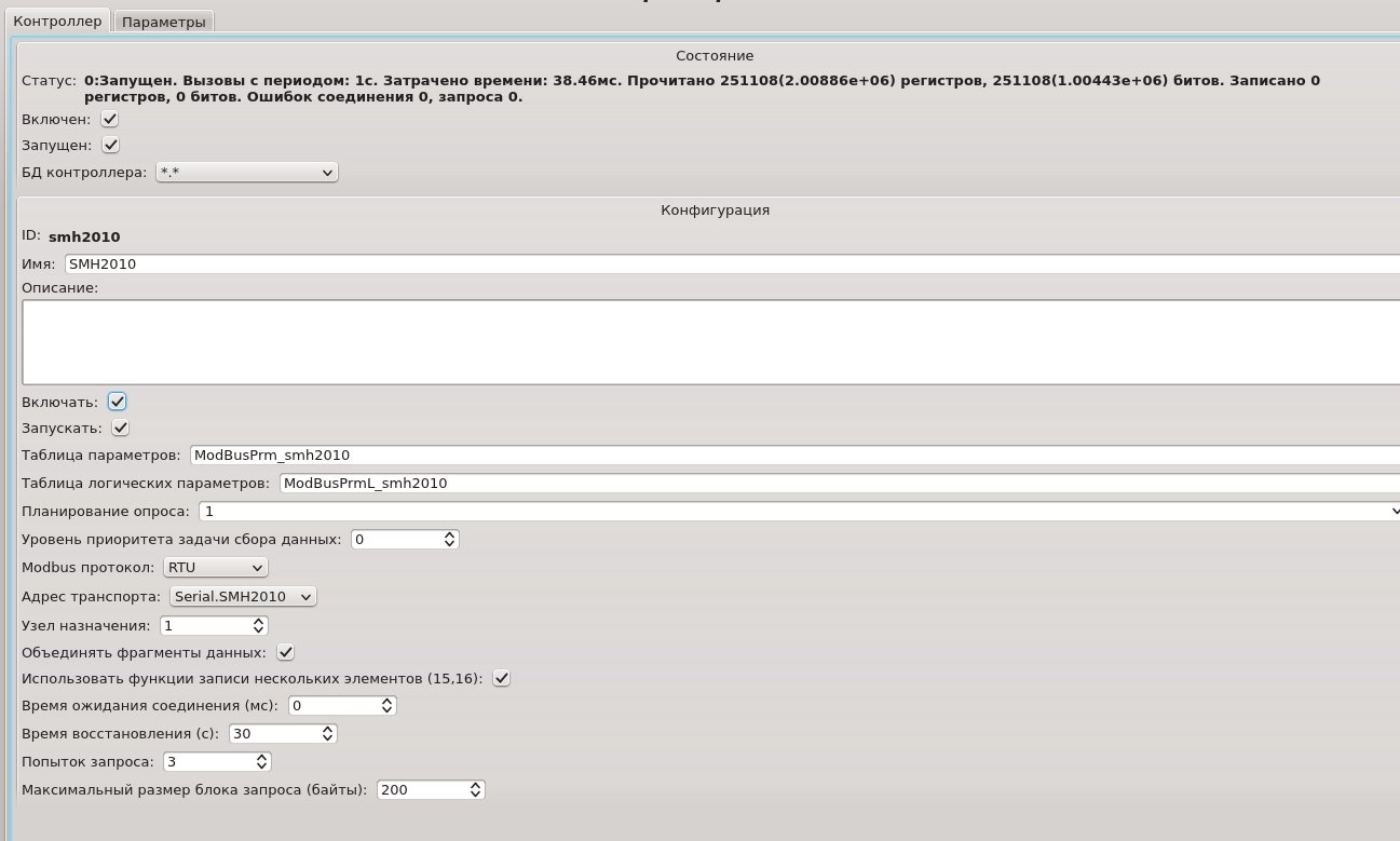

В том то и дело, что этой галки там НЕТ!!!
Повідомлення створено: 17. 07. 2012 [14:20]
legend
Oleg N
Зареєстрован(а) с: 13.04.2012
Повідомлення: 63
А это что?
групповые запросы.jpeg (Тип файлу: image/jpeg, Розмір: 103.85 кілобайтів) — 967 завантажень

Обратил внимание вот на что: если опрашиваю смежные регистры R:200:r:var:variable R:201:r:var1:variable1 то получаю ошибку. Если через один- ошибки нет. Похоже имеет место групповой запрос, хотя я его не заказывал. И непонятно, почему в отчете МОДБАС опрос идет как ни в чем не бывало. со старыми настройками?

Я хотел сказать, что у меня в этом поле галка не установлена...
Повідомлення створено: 17. 07. 2012 [14:28]
Его не заказывают он предусмотрен самой функцией запроса и уважающие себя производители оборудования нормально его реализуют.
Я Вас просил его сюда скопировать!
P.S. Если это проблема о которой я подозреваю то установка "Максимальный размер блока запроса (байт)" в "2" её решит.

Это проблема о которой Вы подозреваете. Установка Максимального размера блока запроса в "2" её решила. Спасибо. Буду дальше разбираться со скадой.
