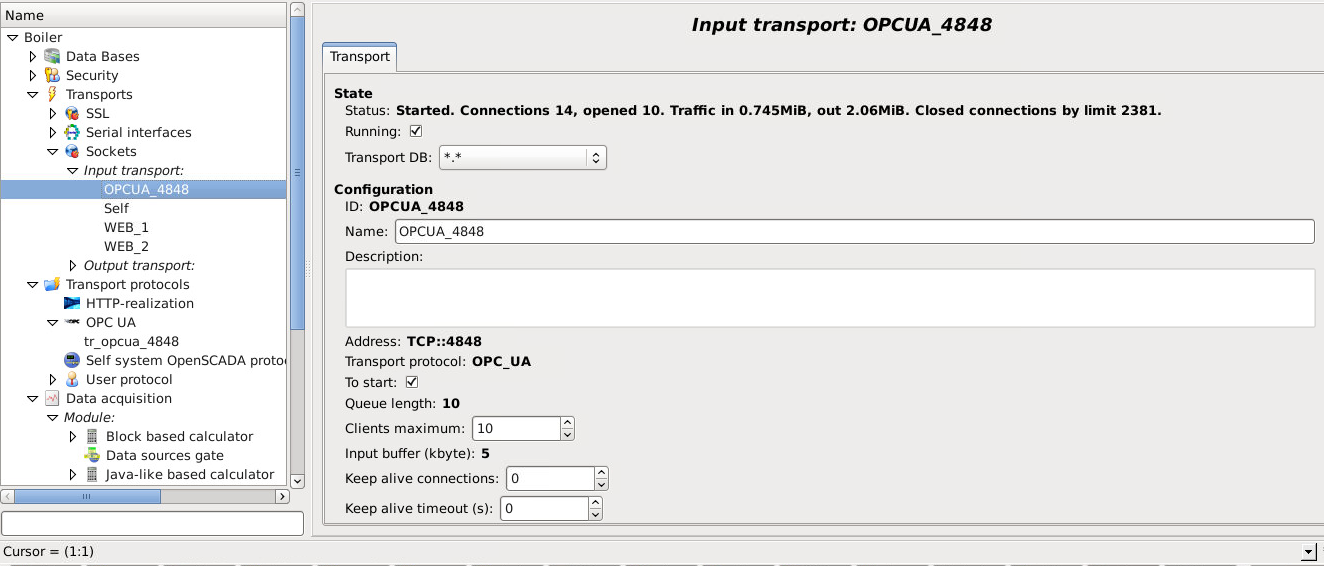

Поле протокола не влияет прямо на свойства транспорта, почему и доступно для смены в режиме исполнения.
Т.е. его смена имеет эффект на новых подключениях, кстати тут есть вопрос, почему те два оборвали рабочее соединение.
Сделал простой тест.
Подключил UAexpert и OpenSCADA OPC UA controller к серверу OPC UA в OpenSCADA. Затем в запущенном транспорте поиграл скролом - изменил тип протокола с OPC UA на пустое поле.
В результате UAExpert отключился, с ошибкой по логу в UAEXpert
06:05:37.350 | Server Node | OpenScadaOpcServer@server... | Connection status of server 'OpenScadaOpcServer@server- None - None' changed to 'Connected'.
06:05:37.349 | AddressSpaceModel | OpenScadaOpcServer@server... | Register for ModelChangeEvents failed: createMonitoredItems returned BadFilterNotAllowed for item 0
06:05:37.290 | DA Plugin | OpenScadaOpcServer@server... | Calling Republish with sequence number 41
06:05:11.622 | Server Node | OpenScadaOpcServer@server... | Connection status of server 'OpenScadaOpcServer@server- None - None' changed to 'ConnectionErrorApiReconnect'.
06:04:51.577 | AddressSpaceModel | OpenScadaOpcServer@server... | Browse succeeded.
06:04:51.554 | AddressSpaceModel | OpenScadaOpcServer@server... | Browse succeeded.
Затем по возвращению в combobox транспорта значения OPC UA клиент UAExpert удачно подключился обратно.
Однако с пустым полем все равно было 1 открытое соединение. Отключил OpenSCADA OPC UA controller, но все равно осталось 1 открытое соединение.
И по логам консоли идет обмен с устройством, ip которого соответствует компьютеру, где запущен клиент UAExpert, который отвалился вроде как. Проверяю в wireshark - действительно есть активность, именно те самые пакеты, что я выкладывал в сообщениях ранее, когда не знал, откуда идет сетевая активность по OPC UA в снифере при отключенных клиентах.
В консоли идет постоянный коннект и дисконнект от UAExpert и разумеется в транспорте OPC UA растет количество соединений.

После выполнения disconnect в UAExpert обмен в консоли прекратился, в wireshark новых пакетов также нет. Однако в транспорте осталось 1 открытое соединение.
Также приложил логи wireshark на момент смены протокола OPC UA в сокете на пустое поле.
В итоге
- я предполагал по цитате выше, что смена транспорта в запущенном протоколе не повлияет на уже работающие подключения, но видимо это не так
- UAExpert продолжает обмениваться с сервером OPC UA в OpenSCADA пакетами и пытаться подключиться
- зависает (?) соединение созданное UAExpert с OPC UA в OpenSCADA

Как оказалось поле "Протокол" используется при любом запросе, почему и отключается, как и у меня в случае с любым клиентом.
Это поведение исправил, что несколько должно уменьшить время отклика.
И поле конфигурации "Протокол" таки отключил в режиме "Исполнение".
Клиент OpenSCADA не отключает исходящий транспорт, да и запроса закрытия канала безопасности не шлёт, поскольку браузинг должен работать. И если транспорт закрыть руками то будет 0.

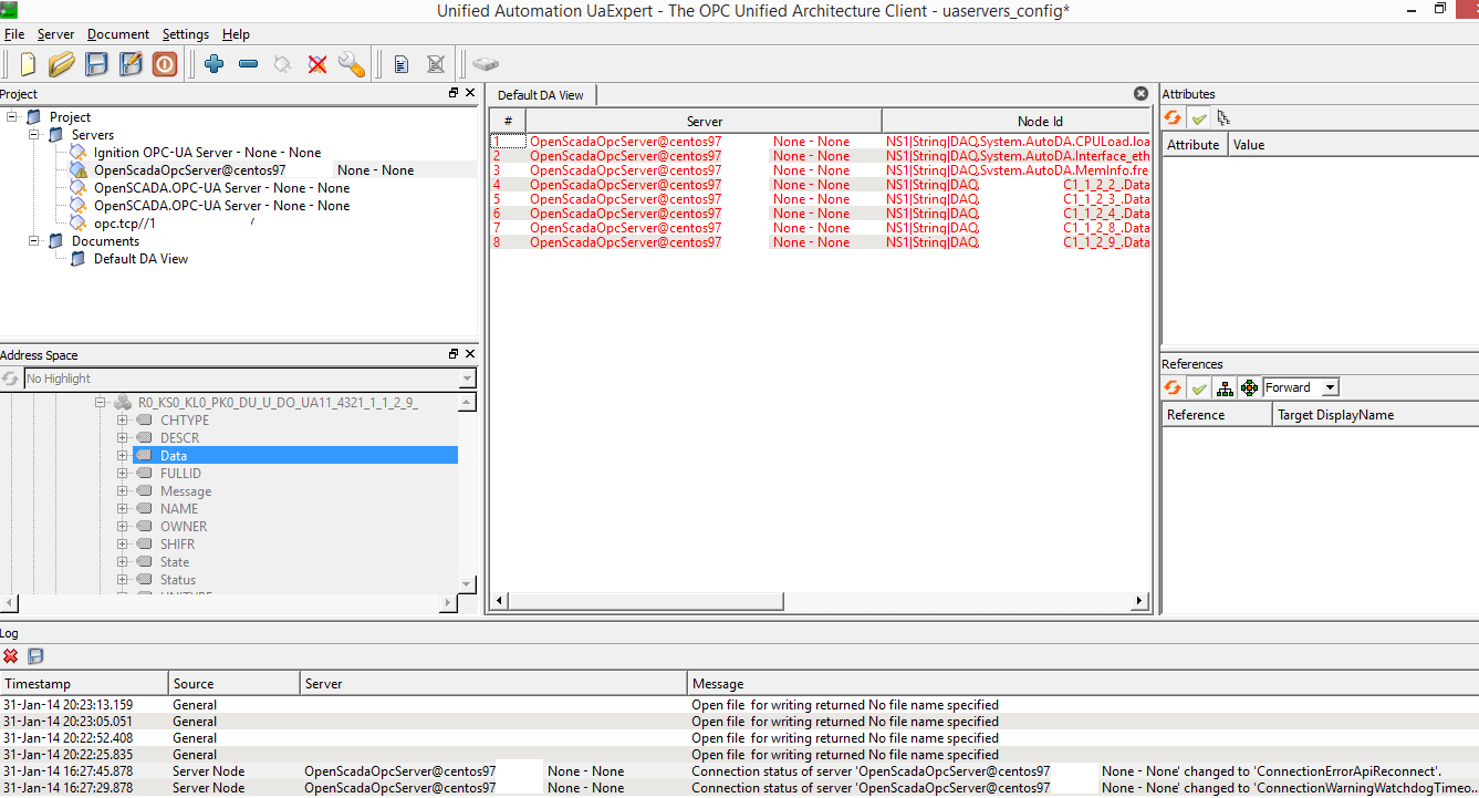

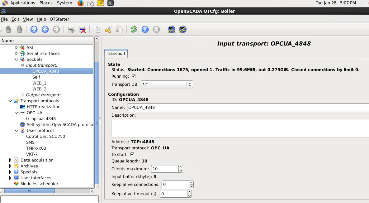

Уже 4 дня не было ошибок и сбоев, думал все хорошо. Однако...cегодня появилась ошибка без внешних вмешательств (насколько помню). Посмотрите, пожалуйста, чем эти сообщения могут быть вызваны.
Исходное: 2 клиента UAExpert (с различных PC) опрашивают OPC UA сервер OpenSCADA.
На клиентах лог следующий
17:01:39.206 | Devices Plugin     | OpenScadaOpcServer@centos97... | Read NamespaceArray failed with status code BadConnectionClosed
17:01:39.188 | Server Node        | OpenScadaOpcServer@centos97... | Connection status of server 'OpenScadaOpcServer@centos97.server - None - None' changed to 'Connected'.
17:01:39.188 | AddressSpaceModel  | OpenScadaOpcServer@centos97... | Read namespace array failed (BadConnectionClosed)
17:01:39.188 | AddressSpaceModel  | OpenScadaOpcServer@centos97... | Register for ModelChangeEvents failed: createSubscription returned BadTooManySubscriptions
17:01:39.162 | DA Plugin          | OpenScadaOpcServer@centos97... | Calling Republish with sequence number 459667
17:01:39.100 | Server Node        | OpenScadaOpcServer@centos97... | Connection status of server 'OpenScadaOpcServer@centos97.server - None - None' changed to 'ConnectionErrorApiReconnect'.
17:01:34.106 | Devices Plugin     | OpenScadaOpcServer@centos97... | Read NamespaceArray failed with status code BadConnectionClosed
17:01:34.085 | DA Plugin          | OpenScadaOpcServer@centos97... | Call Republish failed (ret = BadConnectionClosed)
17:01:34.085 | Server Node        | OpenScadaOpcServer@centos97... | Connection status of server 'OpenScadaOpcServer@centos97.server - None - None' changed to 'Connected'.
17:01:34.085 | DA Plugin          | OpenScadaOpcServer@centos97... | Calling Republish with sequence number 459665
17:01:34.085 | AddressSpaceModel  | OpenScadaOpcServer@centos97... | Read namespace array failed (BadConnectionClosed)
17:01:34.085 | DA Plugin          | OpenScadaOpcServer@centos97... | Calling Republish with sequence number 459664
17:01:34.085 | AddressSpaceModel  | OpenScadaOpcServer@centos97... | Register for ModelChangeEvents failed: createSubscription returned BadTooManySubscriptions

Непонятно, кто держит 1 соединение (возможно свой собственный контроллер), и почему клиенты не могу подключиться. И еще неясно, почему раньше оборвалось соединение с клиентами.
Во вложении
- wireshark дамп
- скриншот настроек транспорта OPC UA
Это UAExpert DOSит, создавая левые подписки на некорректный параметр. Ранее думал он их не повторяет, точнее замечал только при пересоздании канала ранее. А похоже он повторяет попытку создать подписку не удаляя старых. В дампе как раз этих пустышек по индексу уже десяток, в то время как рабочая подписка одна и работает корректно. По скорости пересоздания получается раз в 10 часов пересоздаёт, надо будет записать обмен, на предмет что приводит к пересозданию или он действительно сам так DOSит.
Добавлю отладочное сообщение по созданию подписок и их удалению.
Я Вам говорил ранее, что это сам исходящий транспорт контроллера клиента OPC UA OpenSCADA его удерживает, поскольку не закрывает для задач браузинга.
"rxs5" wrote:
Отключил 1 клиент UAExpert и спустя некоторое время 2-й клиент UAExpert подключился к OPC UA, перестали идти ошибки в UAExpert и в консоли OpenSCADA, и работа связки OPC UA восстановилась.
Ну так, подписи по закрытию сеанса закрываются. А сами подписи это общий массив для сервера где лимит и стоит.
Собственно лимит на подписи у сервера сейчас 10, в перспективе этот параметр хотел вынести в настройки.
Да и лимит к сеансу не мешало-бы привязать, что-бы один всех остальных не DOSил.

Сегодня проверял работу со сборкой 2045. Было подключено 2 клиента OPC UA. Спустя некоторое время все 10 зарезервированных соединений были открыты. И клиенту UAExpert стал недоступен сервер OPC UA.
Лог в UAExpert
16:27:45.878 | Server Node        | OpenScadaOpcServer@centos97... | Connection status of server 'OpenScadaOpcServer@centos97.server - None - None' changed to 'ConnectionErrorApiReconnect'.
16:27:29.878 | Server Node        | OpenScadaOpcServer@centos97... | Connection status of server 'OpenScadaOpcServer@centos97.server - None - None' changed to 'ConnectionWarningWatchdogTimeout'.
16:27:29.878 | Devices Plugin     | OpenScadaOpcServer@centos97... | Read NamespaceArray failed with status code BadTimeout
16:27:19.880 | Server Node        | OpenScadaOpcServer@centos97... | Connection status of server 'OpenScadaOpcServer@centos97.server - None - None' changed to 'Connected'.
16:27:19.880 | AddressSpaceModel  | OpenScadaOpcServer@centos97... | Read namespace array failed (BadTimeout)
16:27:09.238 | AddressSpaceModel  | OpenScadaOpcServer@centos97... | Register for ModelChangeEvents failed: createSubscription returned BadTooManySubscriptions
16:27:03.877 | Server Node        | OpenScadaOpcServer@centos97... | Connection status of server 'OpenScadaOpcServer@centos97.server - None - None' changed to 'ConnectionWarningWatchdogTimeout'.
16:19:05.979 | Server Node        | OpenScadaOpcServer@centos97... | Connection status of server 'OpenScadaOpcServer@centos97.server - None - None' changed to 'Connected'.
16:19:05.972 | AddressSpaceModel  | OpenScadaOpcServer@centos97... | Register for ModelChangeEvents failed: createMonitoredItems returned BadFilterNotAllowed for item 0
16:19:00.882 | Server Node        | OpenScadaOpcServer@centos97... | Connection status of server 'OpenScadaOpcServer@centos97.server - None - None' changed to 'ConnectionWarningWatchdogTimeout'.
16:16:36.014 | Server Node        | OpenScadaOpcServer@centos97... | Connection status of server 'OpenScadaOpcServer@centos97.server - None - None' changed to 'Connected'.
16:16:36.012 | AddressSpaceModel  | OpenScadaOpcServer@centos97... | Register for ModelChangeEvents failed: createMonitoredItems returned BadFilterNotAllowed for item 0
16:16:30.878 | Server Node        | OpenScadaOpcServer@centos97... | Connection status of server 'OpenScadaOpcServer@centos97.server - None - None' changed to 'ConnectionWarningWatchdogTimeout'.
16:16:14.933 | Server Node        | OpenScadaOpcServer@centos97... | Connection status of server 'OpenScadaOpcServer@centos97.server - None - None' changed to 'Connected'.
16:16:14.931 | AddressSpaceModel  | OpenScadaOpcServer@centos97... | Register for ModelChangeEvents failed: createMonitoredItems returned BadFilterNotAllowed for item 0
16:15:59.861 | Server Node        | OpenScadaOpcServer@centos97... | Connection status of server 'OpenScadaOpcServer@centos97.server - None - None' changed to 'ConnectionWarningWatchdogTimeout'.
16:14:08.769 | DA Plugin          | OpenScadaOpcServer@centos97... | Calling Republish with sequence number 1539
16:14:08.767 | DA Plugin          | OpenScadaOpcServer@centos97... | Calling Republish with sequence number 1538
16:14:08.763 | DA Plugin          | OpenScadaOpcServer@centos97... | Calling Republish with sequence number 1537
16:14:08.762 | DA Plugin          | OpenScadaOpcServer@centos97... | Calling Republish with sequence number 1536
Скриншот OpenSCADA во вложении
И хотя UAExpert отключен, все равно есть активность в wireshark. Дамп во вложении.
openscada_limit_connections_20140131.pcapng (Тип файлу: application/octet-stream, Розмір: 4.18 кілобайтів) — 878 завантажень
Повідомлення створено: 31. 01. 2014 [19:02]
Скриншот мне ни о чем не говорит, поэтому не выкладывайте!
Лог UAExpert уже когда забито подключений тоже бесполезен.
Нужно ловить момент, когда это начинается иначе я ничем помочь не могу!
Что значит отключен, вообще закрыт?
Кто такой тогда 192.168.195.192, что долбёт HELLO сообщениями ?
Вообще-то в логе указал момент перехода от нормальной работы UAExpert к ошибке.
Как можете предложить ловить момент когда начинается ошибка ?
Отключен это так, как на скриншоте, когда UAExpert не может подключиться из-за ошибки.
Это компьютер, на котором запущен тот самый UAExpert, который должен быть уже отключен.
Да ну. "Calling Republish with sequence number 1536" уже говорит о том, что там проблемы.
"Keep alive время ожидания" в транспорте можно таки поставить скажем в 10 секунд, т.е. пока активность будет сокет не закроется, а если активность прекратится то он закроется через 10 секунд.
И можно поставить прямо сейчас если ничего не закрыто.
А ловить, записью дампа WireShark всё время.
Ну так к чему комментарий о том, что трафик есть и 10 подключений?
Закройте их всех и сколько станет?
