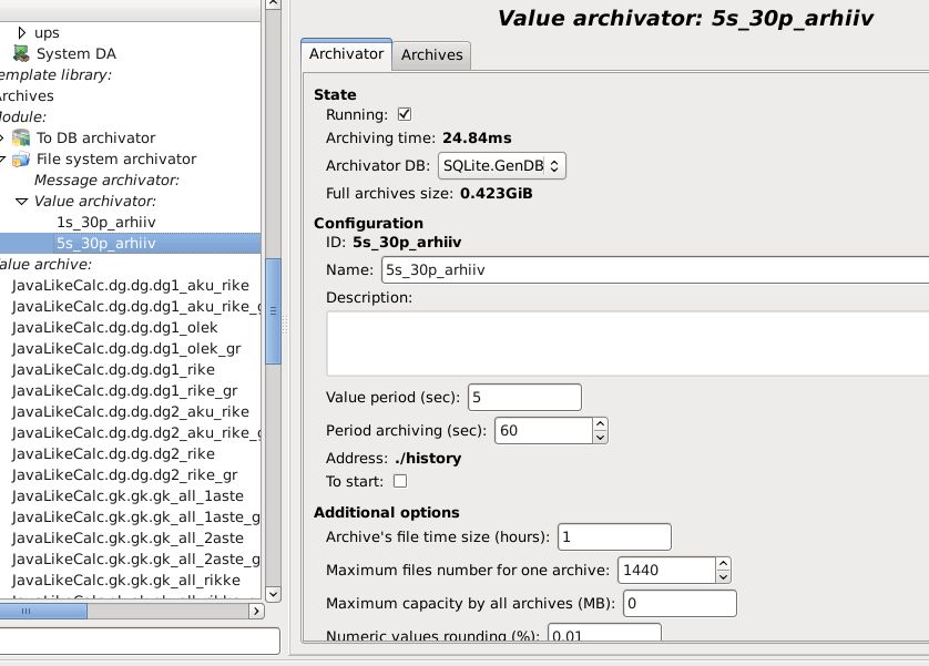

Возникли сложности с настройкой архиватора значений ва файл.

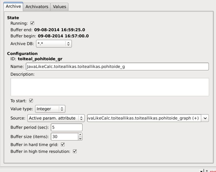

Есть Java контроллер, с переодичностью 5 сек.
Буфер параметра контроллера с переодичностью 5 сек и глубиной 30 значений.
Архиватор. Переодичность 5 сек и периодом архивирования 60 сек.
В документации сказано "периодичность значений в буфере должна быть не больше периодичности самого быстрого архиватора" - переодичность одинаковая 5 сек, "а размер буфера не менее двойного размера для самого медленного архиватора." - размер буфера 5х30=150секунд.

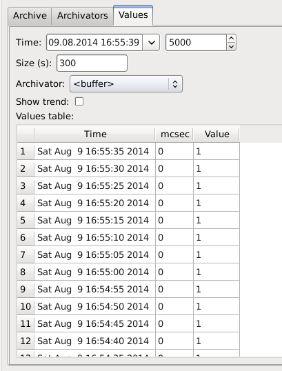

При просмотре архивирования, в буфере каждые 5 секунд строка значения соответствует действительности.

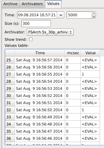

В архиваторе, строчки создаются каждую секунду и значение пропускаются.

Поставили у источника периодичность опроса 5 секунд, а периодичность архива 1 секунды (записи в таблице через 1 секунду), в результате чего и естественные дыры. Кроме того архиватор тоже 1 секунда, хоть в названии и 5s_30p.

По какой то причине не приципилось еще 2 файла. В настройках архиватора переодичность 5 сек, но почему то он пишет каждую секунду.
Директории архивов для архиваторов разной периодичности одни и те-же или ранее этот архиватор был 1 секунда и он продалжает писать в уже созданные с 1с периодом архивные файлы, до момента создания новых. Если так, то ждите пока лимит файла архива будет достигнут или очистити директорию архива.

Очистка директории помогла. Теперь архиватор пишет через 5 сек.
Поправьте меня если ошибаюсь.
Если архиваторы настроены на одну директорию то частота записи будет равна частоте самого быстрого архиватора так как файлы именуются по названию архивируемого параметра. Если необходимо настроить несколько архиваторов то их необходимо настроить на разные директории.
