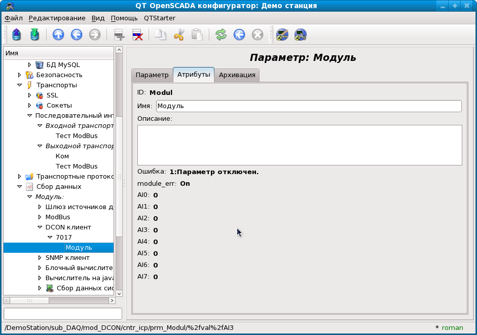

Создал выходной транспорт, в модуле DCON клиент создал контроллер, в контроллере создал параметр и сконфигурировал его на работу с моим устройством. Получаю на вкладке атрибуты страницы параметра --- Ошибка: 1:Параметр отключен module_err:On AI0..AI7:0.

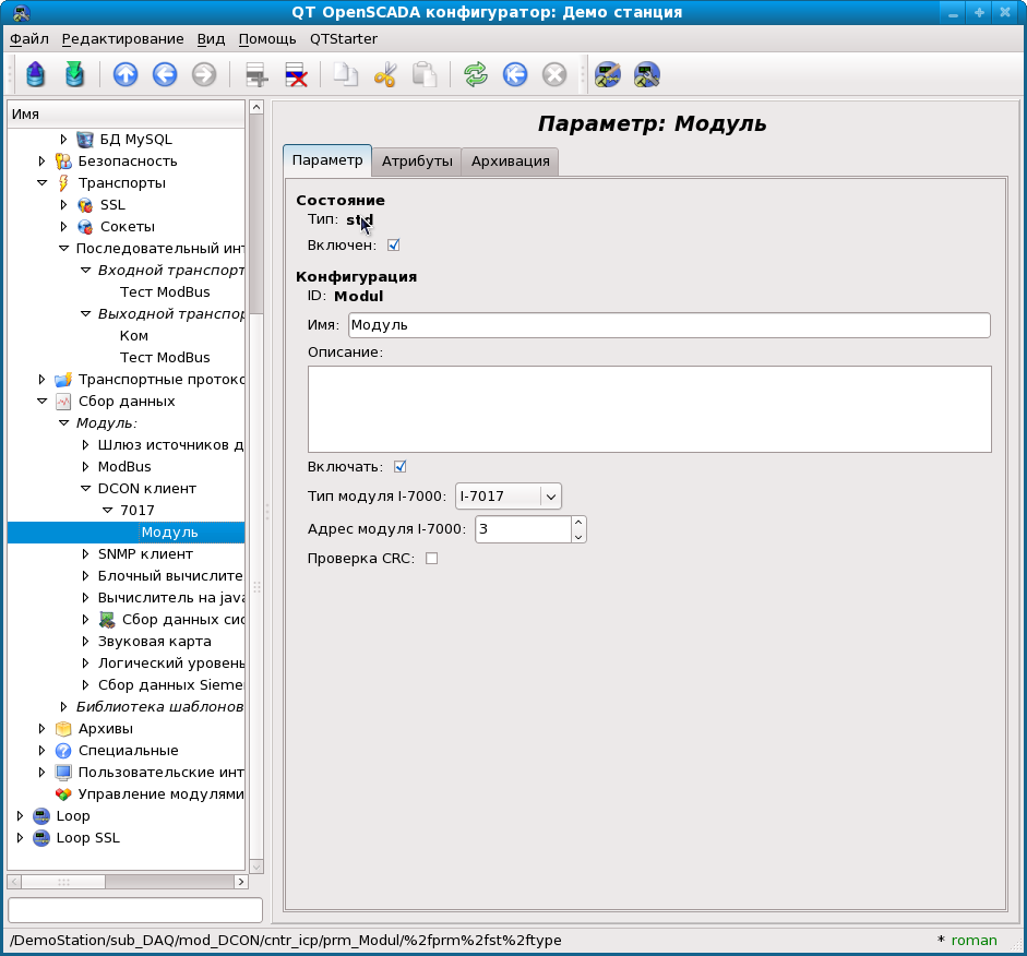

На вкладке параметра - галочка Включен (Enable)

И слабеньким осцилографом вижу что идут запросы. Пробовал и с осцилографом и без него.
Ну дык, включите его.

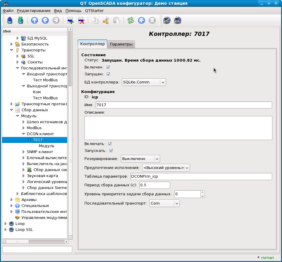

Включил все галочки? В скринах изображено. Осцилографом вижу что идут запросы.

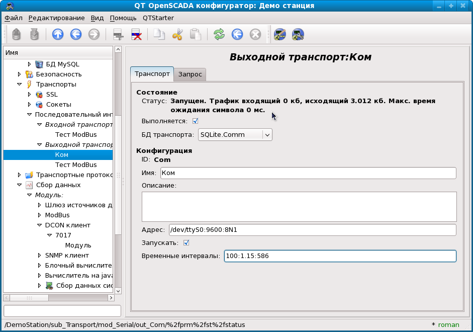

Шлите запросы руками, через транспорт и добивайтеся ответа таймингами. Что сейчас сообщается при запросе руками?

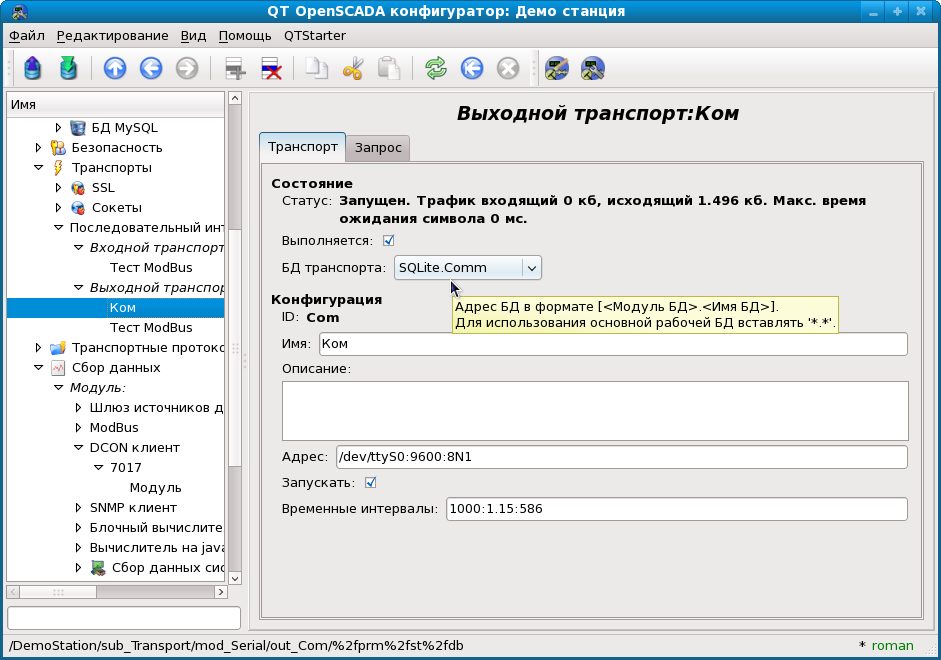

Обращаюсь именно к Алмазу Каримову, т.к он может увидеть какую то явную ошибку например в настройках ком порта, иль подскажет как набрать правильный запрос
Повідомлення створено: 08. 07. 2009 [11:24]
almaz
Almaz Karimov
Зареєстрован(а) с: 25.09.2008
Повідомлення: 516
Если параметр включен, то ошибка только с настройками последовательного порта. Покажите скрин вкладки выходного транспорта.

Как набрать символ окончания строки?
После отсылки различных команд:
1|/DemoStation/sub_UI/mod_QTCfg/ | roman| Нажат </DemoStation/sub_Transport/mod_Serial/out_Com/%2freq%2fsend>!
4|/DemoStation/sub_Transport/mod_Serial/out_Com/ | Исчерпано время ожидания ответа от устройства.
