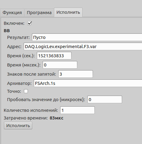

Всем доброе время суток.
Начал разбираться с функцией getVal().
В функции "запрос знач.архива" (Вычислитель на java-подобном языке - Библиотека - Отчетная документация - Запрос знач.архива), в проекте AGLKS (Демо),

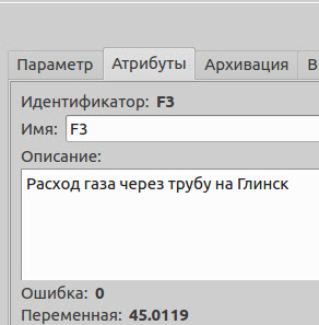

во вкладке "Исполнить" - ввожу в адрес - "DAQ.LogicLev.experiment.F3.var", в поле "архиватор" - "FSArch.1s", в поле "время" - вводил текущее время юникс в сек. После нажатия кнопки "исполнить" - результат всегда "пусто", хотя значение переменной на момент, когда это пишу - 45.0913.
архивы пишутся нормально, экспортировал в ANSI, просматривал - корректные значения. Т.е. архиватор работает.
что я делаю неправильно? Может какие-то нюансы с синтаксисом?
на машине стоит Ubuntu Server 14.04 + LXDE.
[Повідомлення редагувалось 1 раз(ів), останній раз 16.03.2018 в 08:25.]

P.S. я хочу использовать эту функцию для печати отчетов в pdf посредством процессора laTex.
неделю бьюсь - всегда выводит "пусто".
приложил файлы скриншотов работы с функцией getVal
