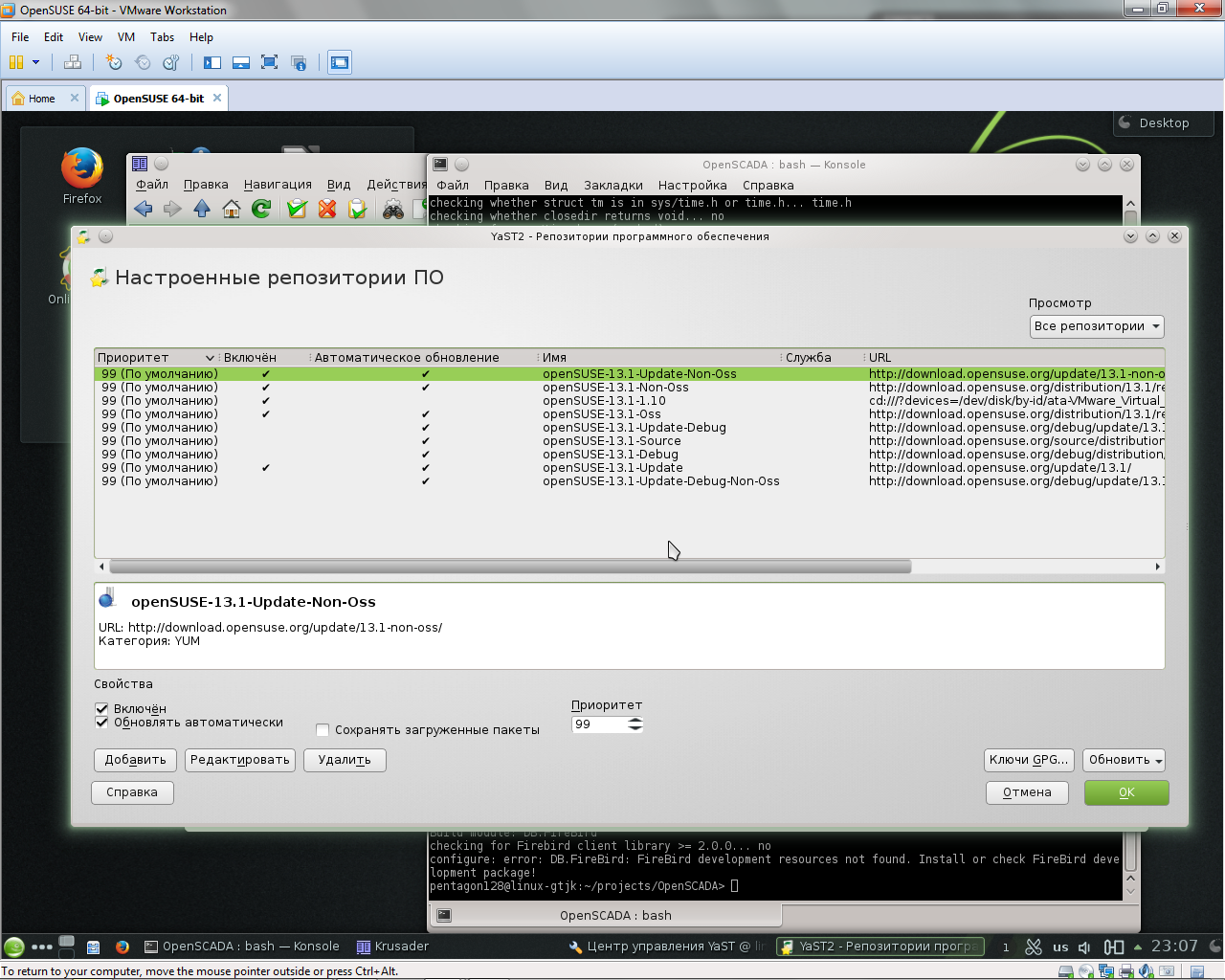

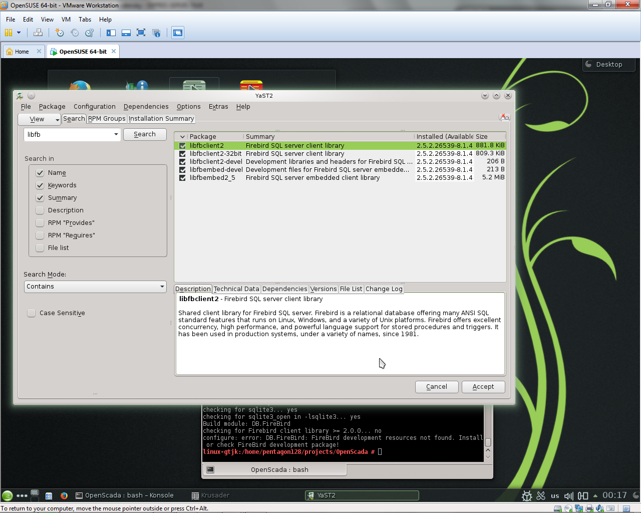

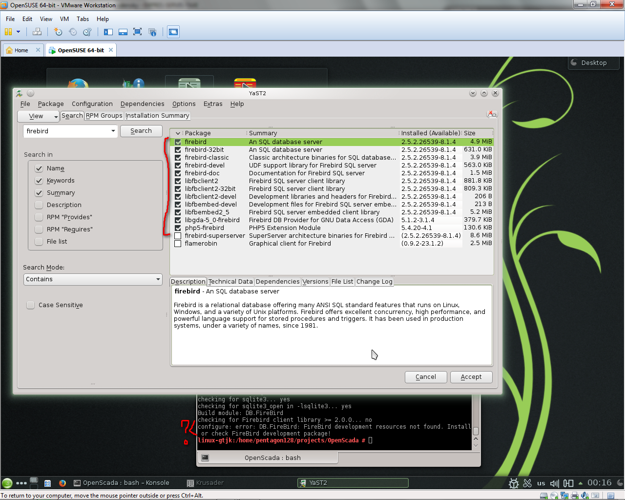

Добрый день! Пытаюсь собрать Open Scada v2073 из исходников (SVN ветка trunk) в Open Suse v13.1 x64 с установленными обновлениями на 17.03.2014. Использую утилиты из набора Autotools и WIKI руководство по сборке Open Scada из исходников. На этапе глобальной сборки команда "$ ./configure" выдаёт ошибку при проверке библиотеки базы данных Firebird, что библиотека версии >=2.0.0 не найдена. Разрешить зависимости не получается. Библиотеки Firebird v2.5xxx установлены. Из репозиториев SUSE установлены и библиотеки и сервер Firebird. См. прилагаемые копии экранов (подключенные репозитории, установленные из них пакеты Firebird, сообщение о ошибке). В исходном коде Open Scada (файлы в папке \src\moduls\bd\FireBird\)явной ссылки на используемую библиотеку firebird не нахожу. Складывается впечатление что где-то в исходном коде Open Scada есть ссылка в include файлах на древнюю версию библиотеки Firebird. Кстати, при установке Open Scada где-то год полтора назад (несколько версий назад) установщик требовал наличия древних Firebird библиотек которые приходилось выискивать в репозитариях, иначе установка не проходила. Сейчас установка Open Scada v0_8_0_9 на Open Suse проходит гладко. Конечно можно как временное решение в параметрах "$ ./configure" исключить модуль БД FireBird, но есть желание скомпилировать полную сборку под x64.
Это проблема кривизны и разброда в конфигурации Firebird, с чем я даже бороться перестал и отдал эту проблему на тех кому FireBird в типа SuSE нужен.
У меня на ALTLinux он нормально конфигурируется.
На какую это древнюю? OpenSCADA реализует поддержку только для версий FireBird >= 2.
И вообще используется только #include <ibase.h>
А путь к нему это дело кривой конфигурации и обнаружения его позиции в конкретной системе, как и для библиотеки.
