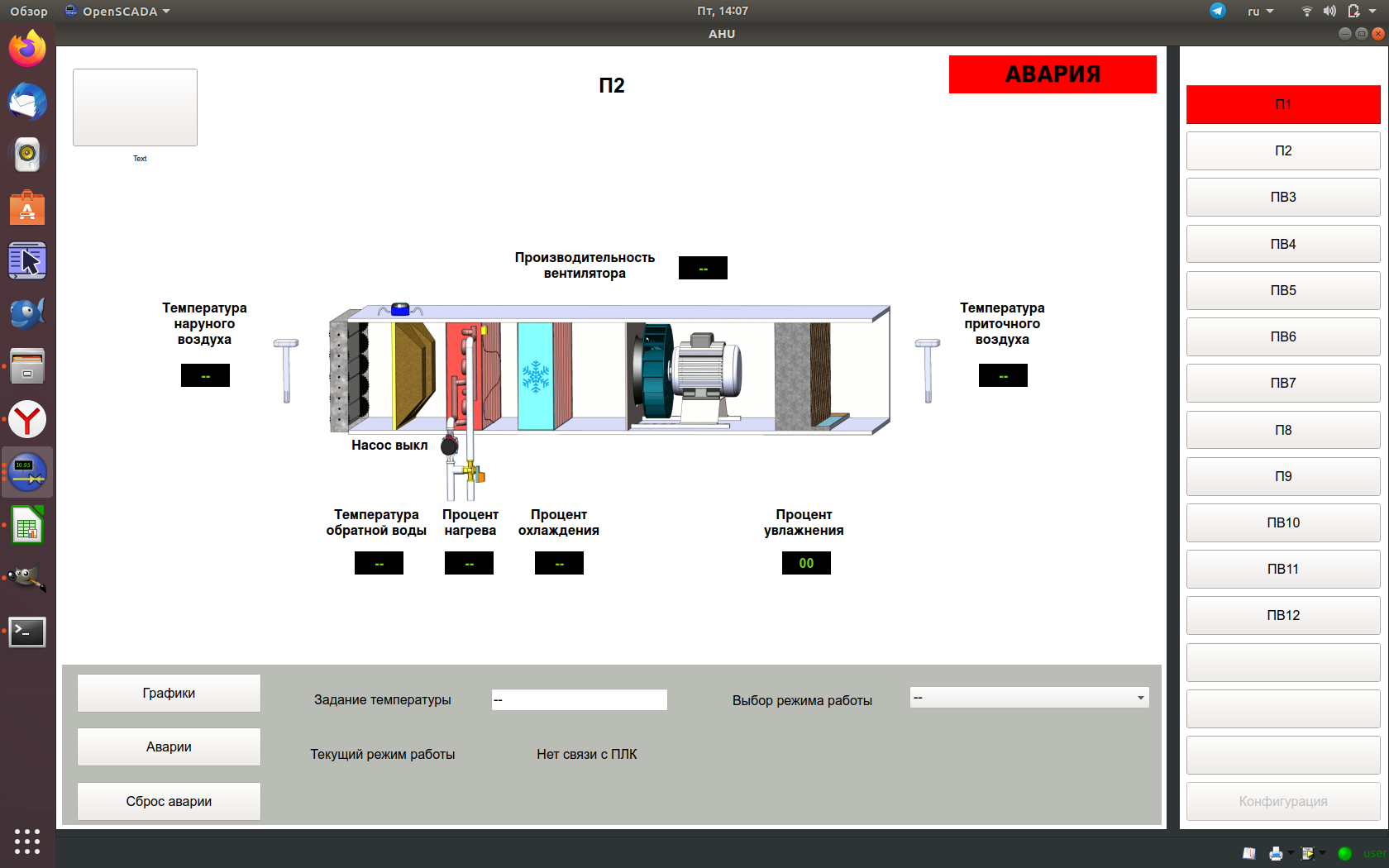

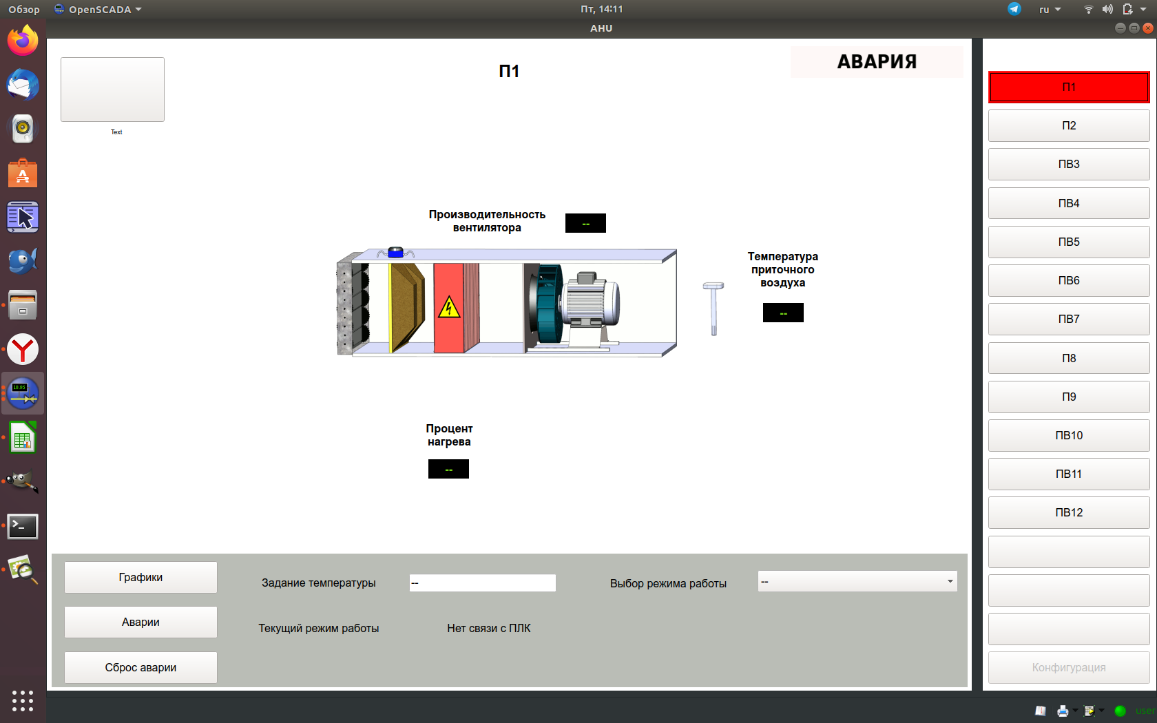

Обнаружел странное поведение кнопки.
Если задать цвет #ef2929-127 кнопка становится краная полупрозрачная.
Если задать цвет red то кнопка становится красная
Но если задать цвет red-127 кнопка становится черная, но должна стать как я понимаю красная полупрозрачная
Так же при задании цвета в нутри кнопки при ее нажатии появляется контур. Возможно так и должно быть.

Повідомлення створено: 01. 01. 2020 [14:37]
Должно, поскольку CSS-стиль полупрозрачности не предусматривает, а для некоторых стилей виджетов Qt фон кнопки только стилем и меняется.
Т.е. или так или без полупрозрачности вообще или без изменения фона CSS стилем.
