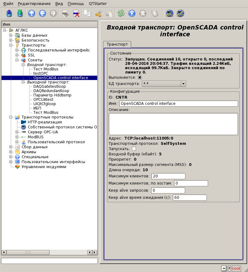

Запускаем демо AGLKS.
В демошке создаем входной транспорт (s1).

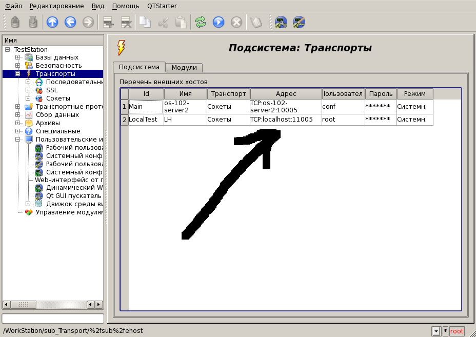

Создаем описание удаленной станции (s2).

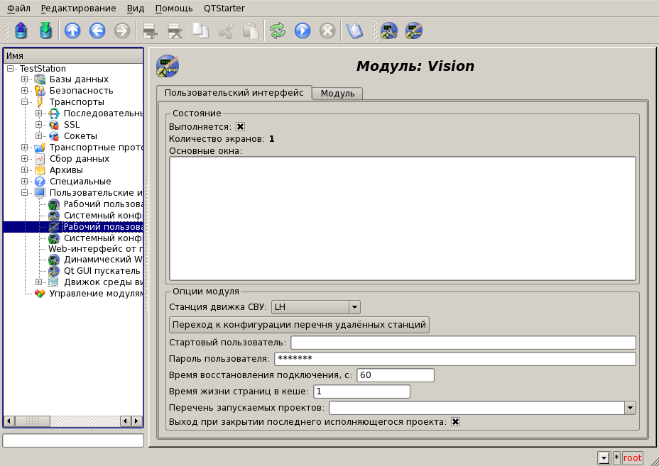

Настраиваем рабочий пользовательский интерфейс Qt (s3).
Жмем на кнопочку "Рабочий пользовательский интерфейс".
Результат: запущен сеанс рабочего пользовательского интерфейса АГЛКС.
