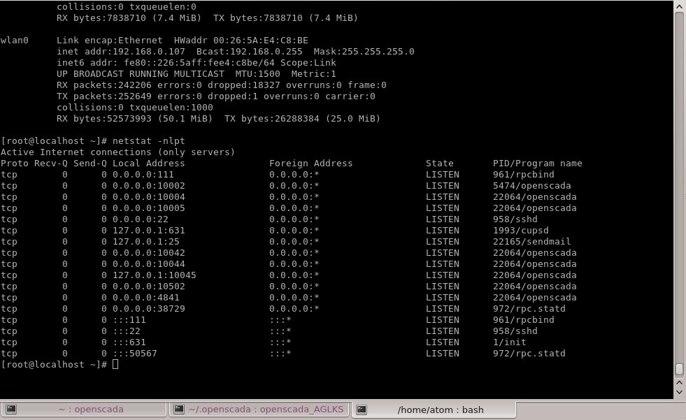

Всем привет!
Начал осваивать OpenScada и столкнулся со следующей проблемой.
Исходные данные: OpenScada 0.8.0, FedoraOS.
Запустил демо проект AGLKS. АРМ работает исправно.
Если на компьютере, где запущен проект, в браузере ввести localhost:10002 открывается web интерфейс OpenScada.
Но на других компьютерах в подсети 192.168.0.* web интерфейс не открывается.
Так же имеется контроллер SMH 2Gi на котором установлена OpenScada. Так вот его web интерфейс открывается на всех компьютерах в данной подсети.
В чем может быть проблема?

Файрвол настраивайте на машине с OpenSCADA, и в целом это вопрос настройки сети.

Спасибо за ответ.
Осваивать приходится не только OpenScada но и linux =)
Была мысль про файрвол, но как до него добраться не знал.
Решение следующее:
Через терминал запускаем system-config-firewall и добавляем нужные нам порты в исключения.
Все просто и понятно.
