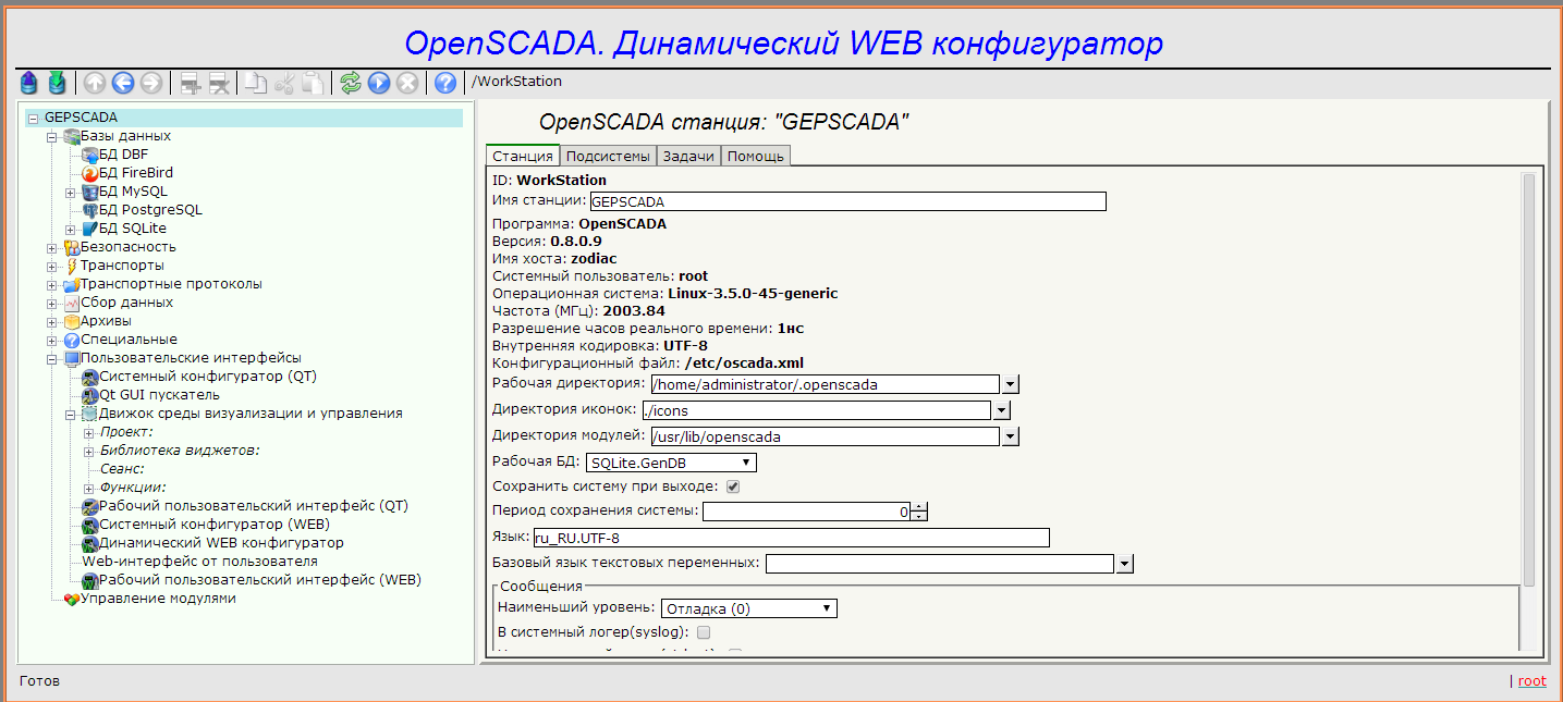

После добавил свои проекты и запустил один из них. При изменении в проекте любых элементов эти же изменения тут же появлялись при просмотре проекта через Web-интерфейс. Но так как после выхода из скады выключается и Web-интерфейс c помощью команд: openscada -daemon, service openscada start - запустил OpenSCADA как сервис. При этом если раньше в Динамическом WEB конфигураторе раньше было написано так: "Конфигурационный файл:/oscada.xml", то после вышеописанных команд стало: "Конфигурационный файл:/etc/oscada.xml". Вместе с этим сменились все настройки, в частности все стало на английском языке.
После этого пришлось вручную прописывать базы в Web-интерфейсе и загружать все данные. Но при изменении проекта в Vision он не изменяется в Web-интерфейсе. Изменения смог достичь, только если отключать проект в Динамическом WEB конфигураторе и загружать из базы его. После нескольких таких попыток он встает нормально. Как все это исправить?
Вот и ошибка, зачем ставить такой конфиг и где в БыстромСтарте про это?
А это как-раз и правильно, кроме того для режима демона Английская локаль принудительно ставится.

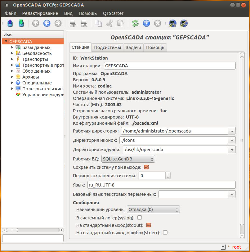

Вот как в моем случае выглядят настройки.
Повідомлення створено: 30. 01. 2014 [08:31]
Ну так, это правильно, а Вы что написали?
