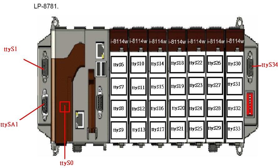

А как их отправлять?
Если этот преобразователь подключить к обычному компу с ALT Linux 5.0 то в dmesg появляются строки:
[ 0.725341] isapnp: No Plug & Play device found
[ 0.763739] Serial: 8250/16550 driver, 4 ports, IRQ sharing enabled
[ 0.764085] serial8250: ttyS0 at I/O 0x3f8 (irq = 4) is a 16550A
[ 0.765150] 00:08: ttyS0 at I/O 0x3f8 (irq = 4) is a 16550A
Ставлю ttyS0 в транспорты и преобразователь с подключенным к нему оборудованием работает.
А здесь такого сообщения нету,
Какой tty записать в транспорты?

Это Вам так кажется, что обычные.
Имена портов во вложенном рисунке.

Спасибо, Ясно, где была ошибка. Я писал в транспортах как в dmesg ttySA34 ,а надо ttyS34 для COM5.
Теперь всё работает чётко.
