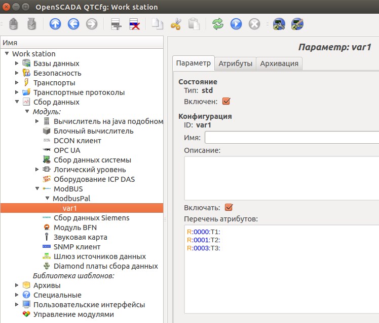

Хочу применить OpenSCADA в своём проекте. Сел за изучение и упёрся в непонимание вопроса механизма связывания отображаемых на мнемосхем данных и поднятых с контроллера.
Есть некое устройство (на самом деле программный эмулятор), работющее по Modbus/TCP. Настроил сбор данных с него (файл №1). Данные поднимаются (файл №2).

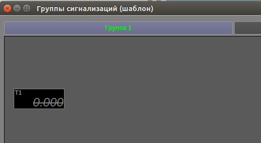

Хочу отобразить эти целые числа. Пытаюсь делать по книжке (файл №3). Уже непонятен формат записи адреса отображаемой переменной. Настораживает отсутствие (+). Результат плачевный... (файл №4).
Где и что мне нужно переделать, чтобы увидеть Т1, Т2 и Т3?

если совсем просто "вывести", то должно быть не prm:/ModBus/ModbusPal/var1/T1, a prm:/ModBus/ModbusPal/var1/0000 или как там у вас атрибут называется. А вообще этому виджету, который вы пытаетесь использовать для отображения, кроме значения нужно еще несколько параметров (имя, единицы измерения и т.д.) Смотрите внимательно AGLKS.

Воспользуйтесь всплывающей подсказкой на поле перечня атрибутов (shift+F1 и кликаем мышей). Формат описан весьма подробно.
