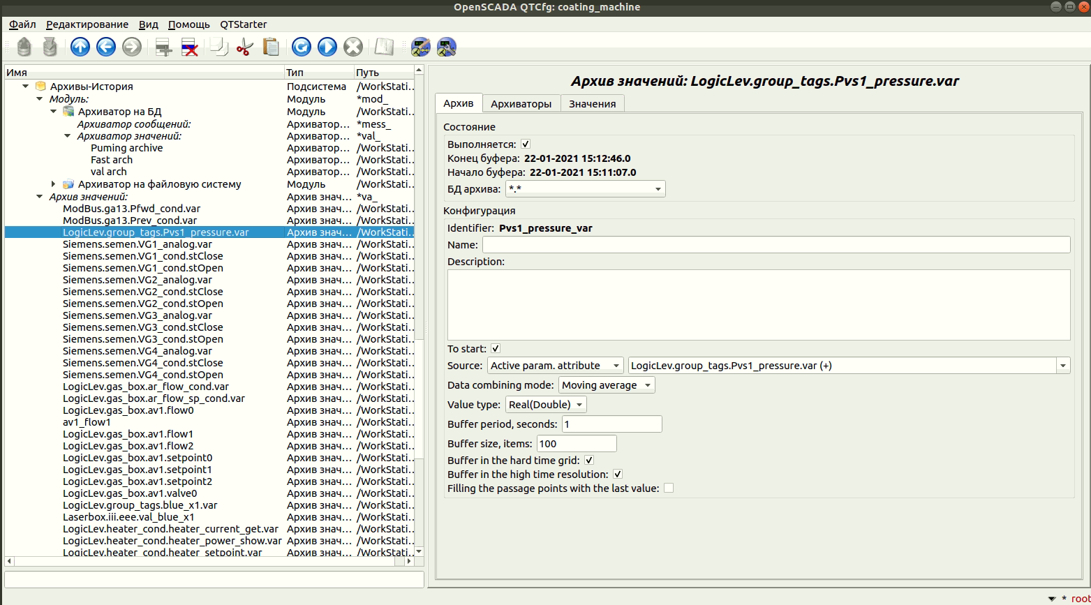

Прошу помочь разобраться с поведением SYS.Archive.getVals()
Вызов, указанный ниже, дает значение <EVAL> (вывод опять же приведен). Хотя архив точно не пустой.
out_fore_trend = SYS.Archive["va_Pvs1_pressure_var"].getVals(SYS.time()-10000, SYS.time(), 1000);
Значение out_fore_trend в результате вызова:
<TArrayObj>
<real><EVAL></real>
</TArrayObj>
Если как-то изменить (на неправильное) значение в имени архива, то вывод пропадает вообще:
<TVarObj>
</TVarObj>
что возвращает SYS.Archive.getVals() в случае пустого архива и в случае ошибок?

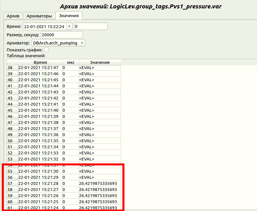

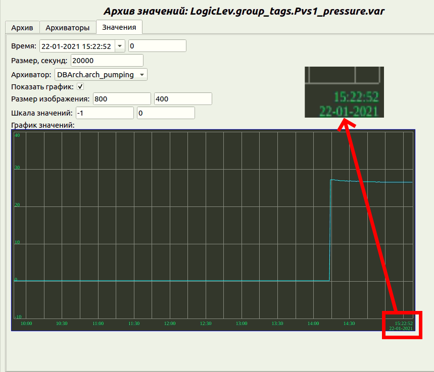

попутно еще вопрос. на скриншотах приведены страницы с описанием архива, о котором речь. если заглянуть в данные в виде таблицы, то последние несколько минут всегда <EVAL>, хотя если включить отображение графика, то видно, что данные есть! как это объяснить? не является ли это причиной неудач вызова SYS.Archive["va_Pvs1_pressure_var"].getVals()?
Похоже, ты не вполне понимаешь как работают архиваторы. Данные не сразу помещаются в архив, а попадают с начала в специальный буфер. Затем с определенной периодичностью (В настройках архиватора есть параметр "Период архивирования, секунд"). Поэтому, ты опрашивая архив не получаешь данных. Их в архиве действительно еще нет.
