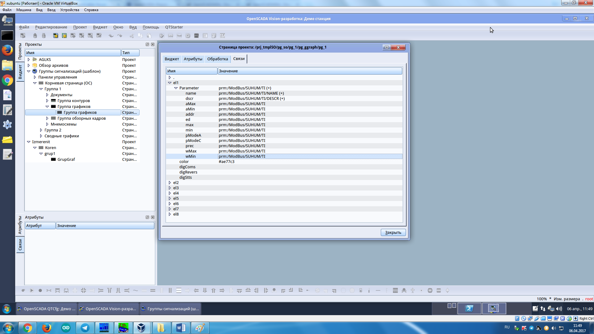

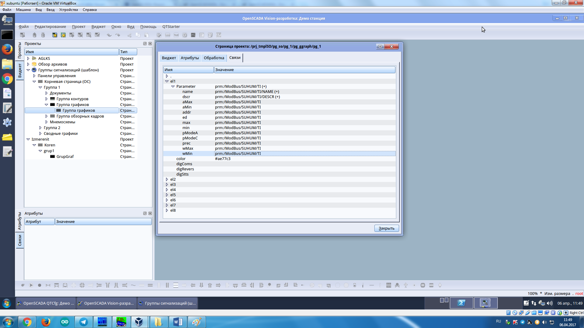

По инструкции создал СборДанных-ModBus-TCP_test-TI
в атрибутах вижу что значения получаемые из эмулятора изменяются .
Теперь создаю виджет делаю связь
КорневаяСтраница-ГруппаГрафиков-ГруппаГрафиков
el1-Parameter-prm:/ModBus/ModBus-TCP_test/TI(+)

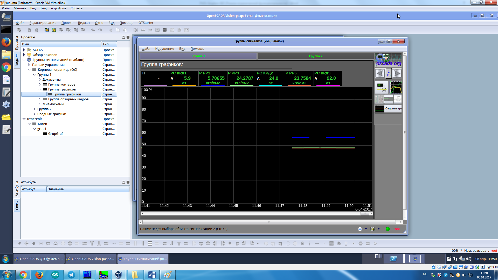

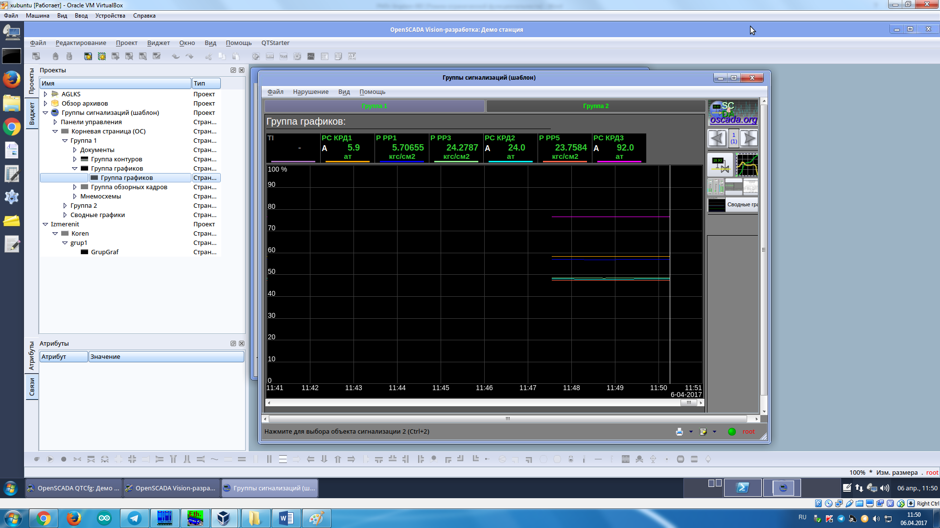

запускаю просмотр ,но в этом окне нет показаний, хотя они изменяются и атрибутах я это вижу.
Что я не так делаю ?

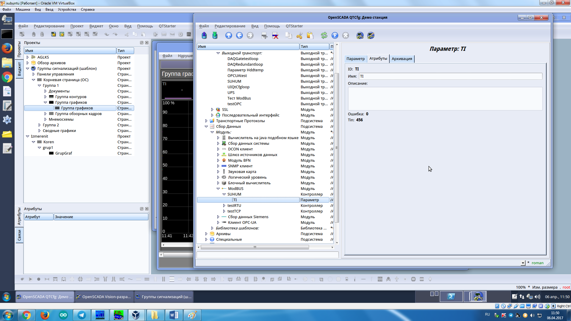

Сделай снимки:
- атрибутов виджета в которм должен отображаться параметр,
- вкладки "Обработка" чтобы были видны настройки связи и обработки виджета,
- вкладки "Связи"

Здесь сканы ,
это я как бы коротко написал
Повідомлення створено: 06. 04. 2017 [12:09]
"JackMas" wrote:
Здесь сканы ,
Ну и где у параметра ModBus, атрибут "var", что Вы ожидаете его автоматической линковки?
Если нет, то выберайте для "addr" прямо тот, что как переменная!
