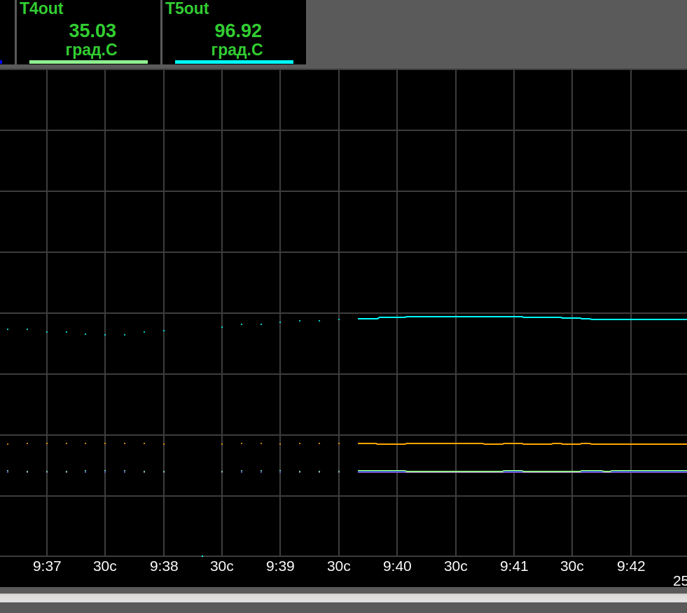

При выводе графика часть (более поздняя) отображается линией, а более ранняя - точками. Часть отображаемая линией по все видимости берется из секундных архивов, а точечная из минутных. Где-нибудь можно задать чтобы при отображении точки графика соединялись линиями и весь график выглядел как линия?
Повідомлення створено: 25. 05. 2016 [09:56]
Повідомлення: 3743
http://wiki.oscada.org/Doc/OpisanieProgrammy#h827-7
Заполнение проходных точек последним значением — в основном проходные значения заполняются EVAL однако иногда периодичность значений источника больше периодичности этого архива и это нормально.

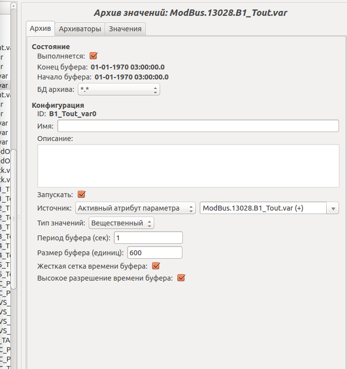

s03Hejd
Jo Zoid
Зареєстрован(а) с: 31.03.2016
Повідомлення: 33
У меня на вкладке "Архив" нет параметров "Заполнение проходных точек последним значением" и "Режим объединения данных".
Повідомлення створено: 25. 05. 2016 [16:07]
Повідомлення: 3743
Не повезло!
