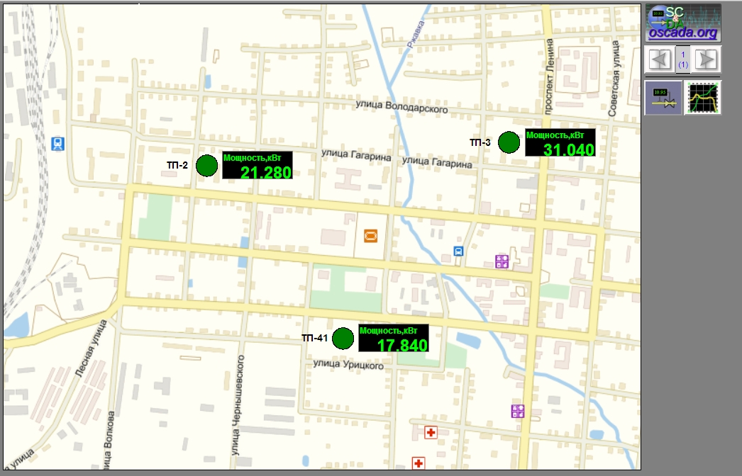

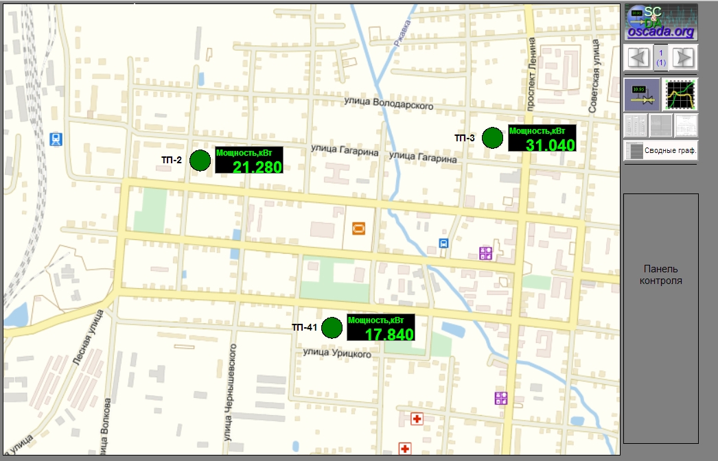

Можно ли как-то скрыть элементы в Web-интерфейсе? В самом рабочем проекте это удалось, а вот когда просматриваешь проект через Web все осталось.
Хотелось бы, чтобы изменения были как на приложенных изображениях.
Проект с изменениями.jpg (Тип файлу: image/jpeg, Розмір: 348.22 кілобайтів) — 2301 завантажень
Также! Через права доступа (статические) или атрибут "enable" (динамически из скрипта) для конкретного виджета.
И да, у меня это опять-же работает!
