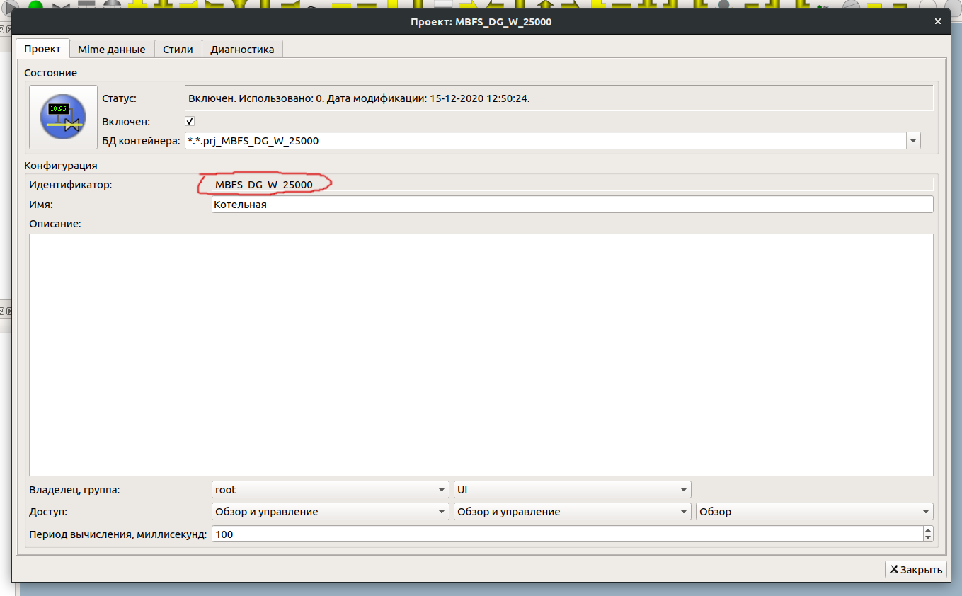

Здравствуйте!
В документации написано:
Руководства на проект СВУ — кликом вызывает руководство на проект визуализации — файл с именем идентификатора проекта СВУ.
Собственно вопросов 2.
1. Где должен располагаться этот файл?
2. С каким расширением он должен быть?
"Имя идентификатора СВУ" - это то поле, которое отмечено у меня на скрине?
Я пробовал создать файл MBFS_DG_W_25000.pdf и положить его в папку с проектом. Результат отсутствует.
Повідомлення створено: 15. 12. 2020 [21:17]
"руководства на проект СВУ — кликом вызывает руководство на проект визуализации для файла "{ProjVCA_ID}.[pdf|html|odt]" в каталоге документов."
