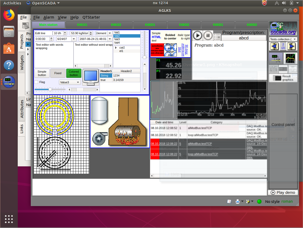

День добрый! При переходе на Ubuntu 18 и 0.9LTS Возникла проблема с FormEL. Фон стал прозрачным. Можно ли как-то изменить цвет фона либо либо цвет шрифта этого элемента?

У меня как обычно, смотрите вложение.
А вообще, элементы формы изображает не OpenSCADA, а Qt, который там 5 и стиль виджета которого берётся системный (из рабочего стола). Но который можно и изменить: http://oscada.org/wiki/Special:MyLanguage/Modules/QTStarter#Cfg
