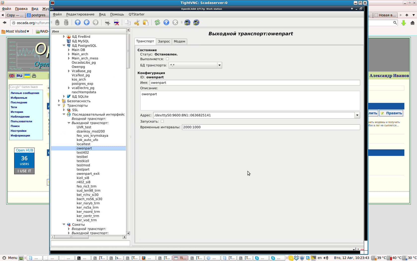

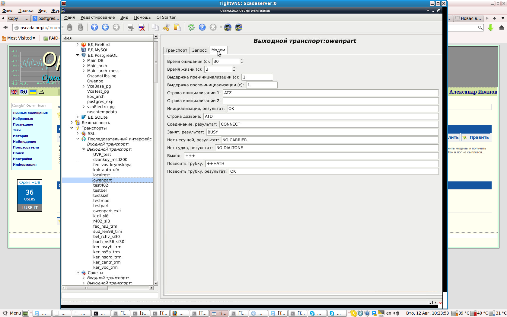

Добрый день! Не могу настроить последовательный вызов нескольких транспортов в функции JavalLikeCalc контролера. Я создал несколько транспортов типа "Модем", функция котроллера пытается последовательно обзвонить модемы и получить данные, но после первого удачного сеанса связи функция завершается. Если связь не была успешной, то функция переходит к следующему транспорту, однако если связь состоялась - завершается. При этом, никаких ошибок в лог не сыплется... В чем может быть причина?
P.S. Выложу на всяк скрины настройки 1 из транспортов, бо есть подозрение что где то с таймаутами мог затупить.

То, что они все на одном Serial (/dev/ttyS0) устройстве и вообще это физически один модем умолчали!?
Тогда это логично, поскольку успешное подключения физически закроется через "Время жизни", которое 3 секунды и разблокирует доступ к другим транспортам.
Хотя в принципе всё это можно было-бы сделать в одном транспорте, меняя ему адрес перед сеансом обмена (и таймауты вернуть), в результате чего он транспорт остановит не выжидая времени жизни:
